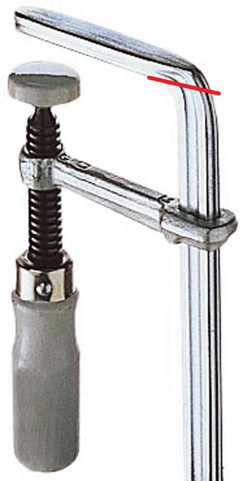

je_ns 9987 31-05-2016 20:13 Det kan de sikkert godt, men jeg tror det vil svække dem så de bøjer ved belastning. De er ret tynde i det i forvejen (men holder fint) Der skal slibes af ved den røde streg, jeg ville ikke gøre det... Vi prøver igen, i morgen --

standevreese Trådstarter 10 4621 07-06-2016 09:42 Jeg gjorde forsøget og tilpassede festool's tvinger til min dewalt skinne. Virker perfekt og holder fint skinnen på plads.
