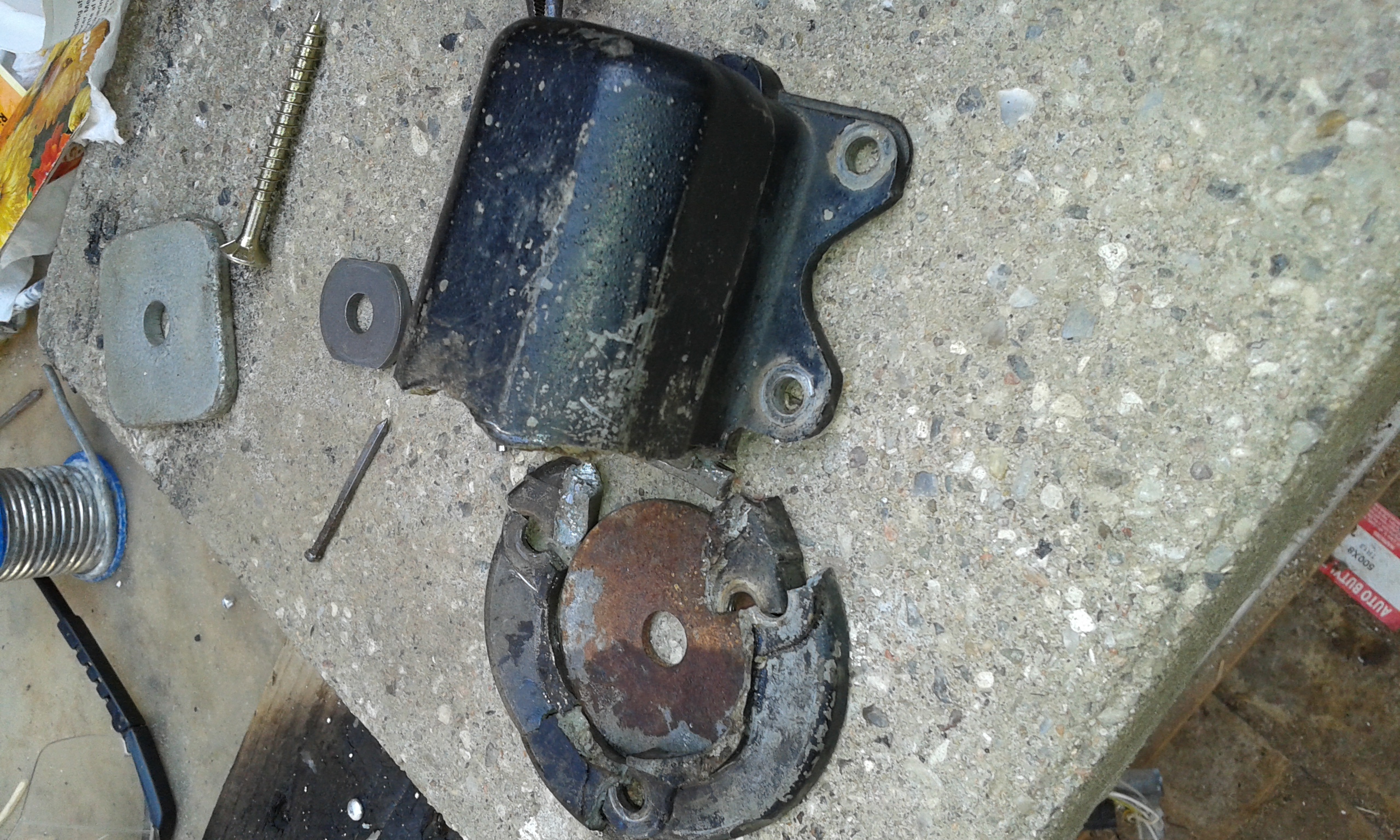

Belaus Traktor
Jeg har verdens bedste traktor en gammel men god Traktor fra 1970. Men--men jeg mangler en reservedel til en starter 24 W.
Er der en som kender en der kender en anden der kan oplyse hvor man køber sådan stumper

Det er et meget almindeligt serviceproblem på traktorer - også på Belarus. Det skulle undre mig om ikke din lokale landbrugs maskinhandler eller maskinstation har et servicekit liggende, eller kan skaffe det. Det skulle passe til alle Belarus, da de anvender samme type startmotor og startrelæ i de gamle årgange.
Så vidt jeg husker, anvender Belarus startermotorer noget med en kraftig rund kobberskive og 2 isoleringsskiver som bevægelig kontakt i starterrelæt. Det er ganske nemt at komme til og reparere på.
Med lidt snilde kan man også sagtens selv file noget til af råmaterialer.

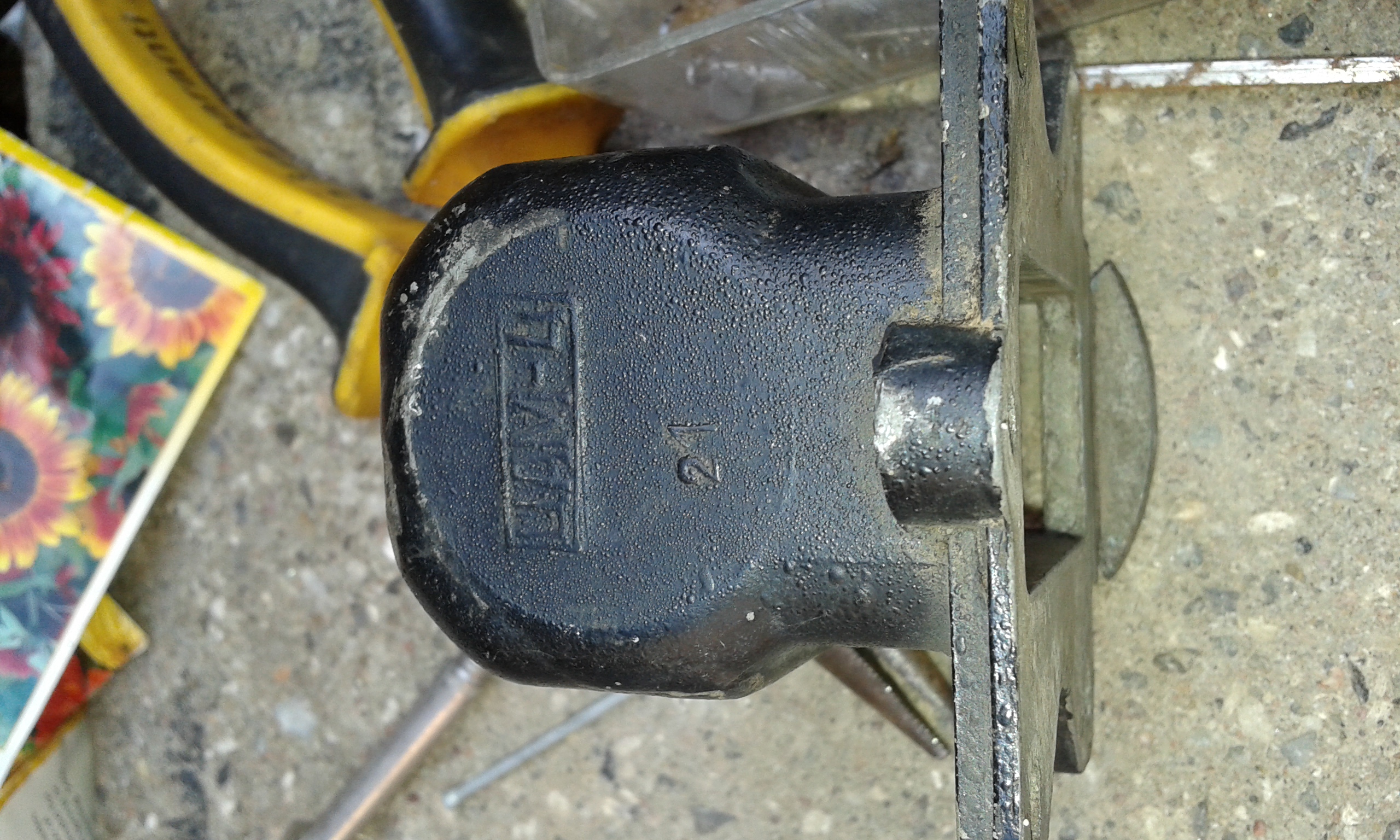

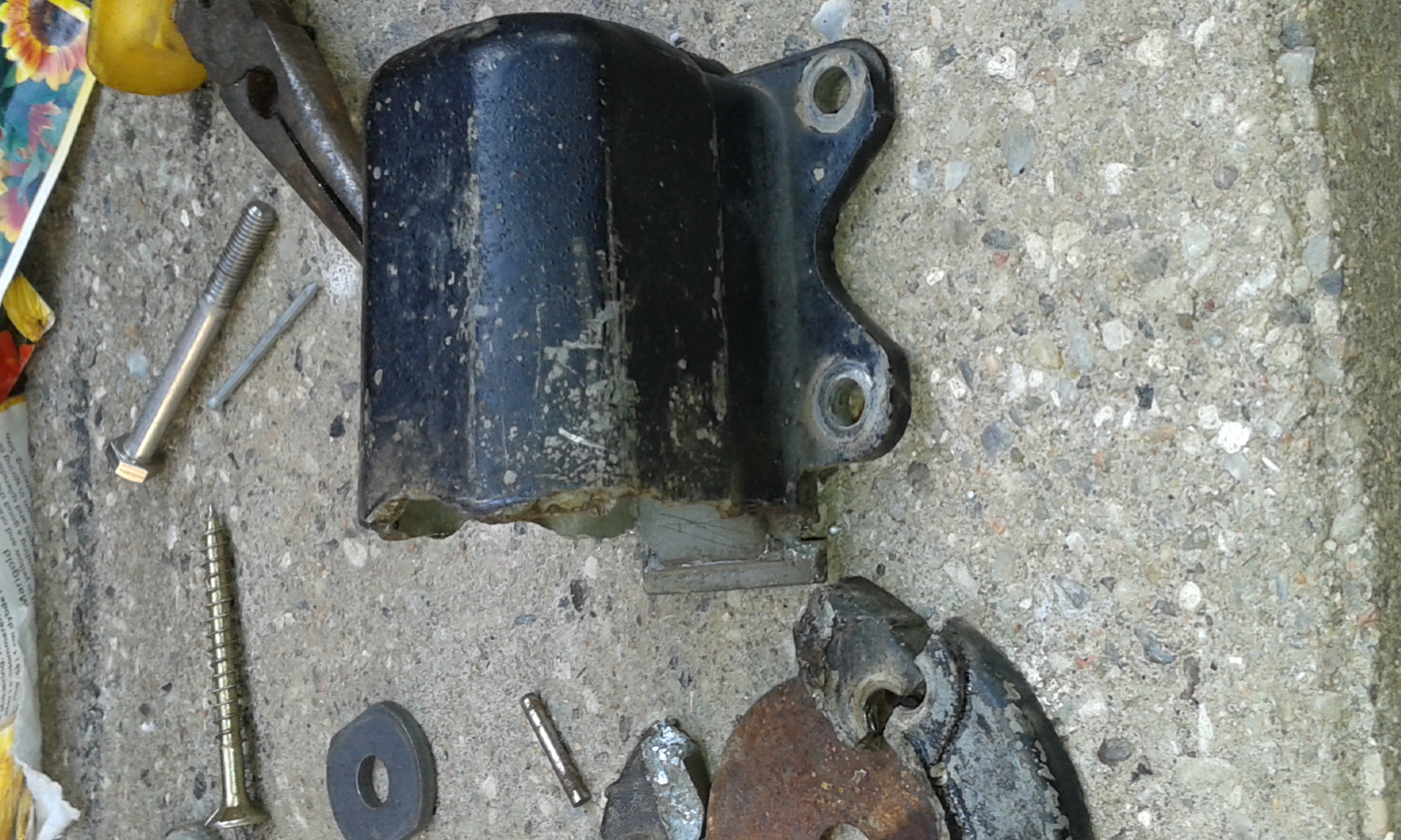

Tak for alle svar og råd!
Problemet er løst ved at vi selv har lavet et nyt hus ved hjælp af en stk. u-jern og et stk. vinkel jern.
Da problemet var løst fik vi tilbudt en gamle Belaus Traktorer der ikke har kørt i tyve år. Så når det bliver vinter må vi se om der er noget der kan bruges.
