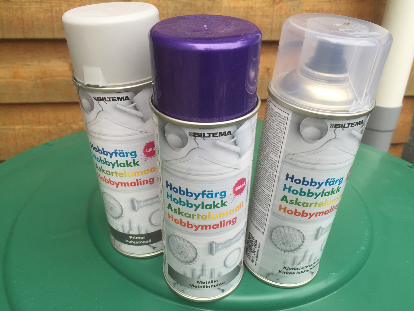

Her er malingen jeg har købt til projektet:

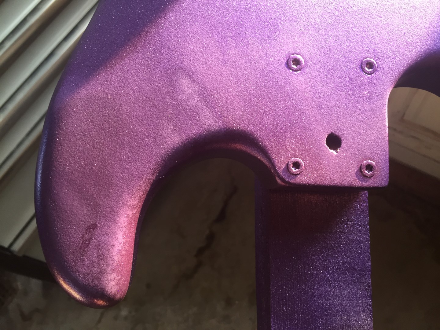

Første gang så resultatet fint ud pånær et par enkelte steder, så jeg ventede et par døgn før jeg spayede kroppen igen.
*suk*

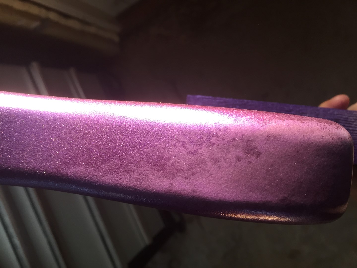

Det er nu anden eller tredje gang jeg sprayer, og jeg har for også forsøgt mig med forsiktigt at slibe overfladen efter hvis det nu var at malingen ikke kunne binde ordenligt. Denne gang gik der en HEL uge inden jeg forsøgte igen.
Her er resultatet:

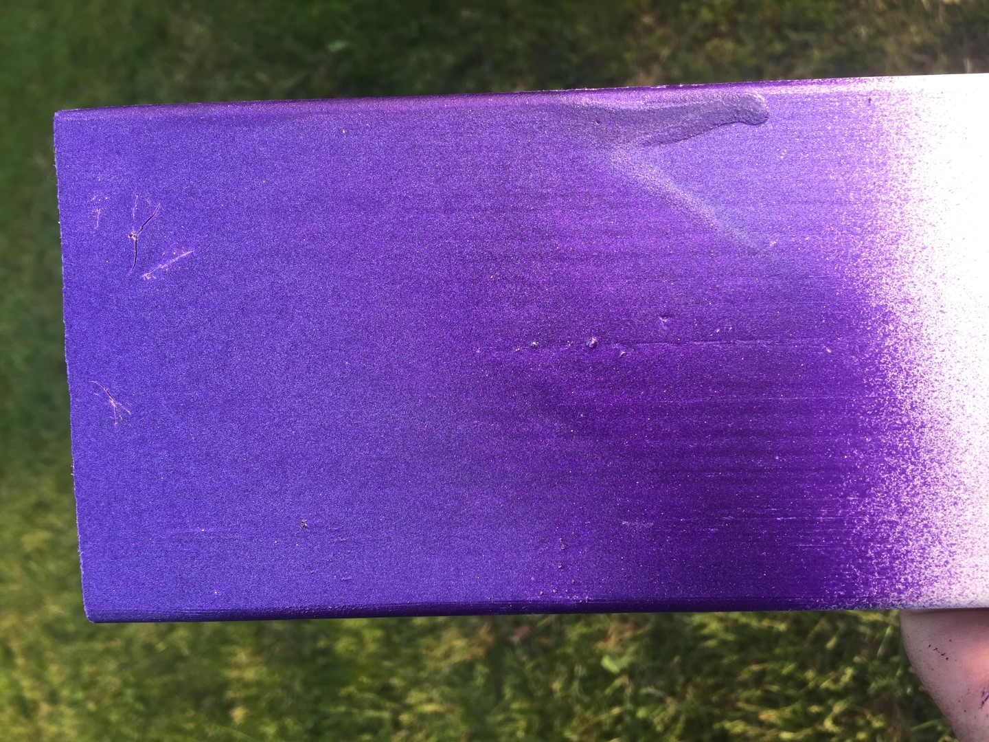

For sjov skyld lavede jeg også en prøve på et hvidmalet stykke træ:

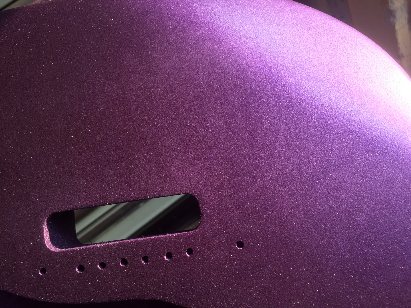

Nej, der er ikke kommet lak endnu på de billeder du ser ovenover.
Jeg fandt til gengæld ud af hvorfor malingen ikke ville "binde".
Når man sprayer malingen, er det en tynd opløsning med metalpigmenter suspenderet i opløsning. Holder man emnet på skrå eller lodret, mens man sprayer, løber/rasler pigmenterne simpelhen af. Løsning: spray kun på vandrette flader.
Der blev selvfølgelig sluttet af med lak da malingen var hærdet op.
Den grejer jeg ikke, da vi mange gange har malet med spraymaling på lodrette flader (biler) uden problemer. men måske du har givet for tykt et lag.
