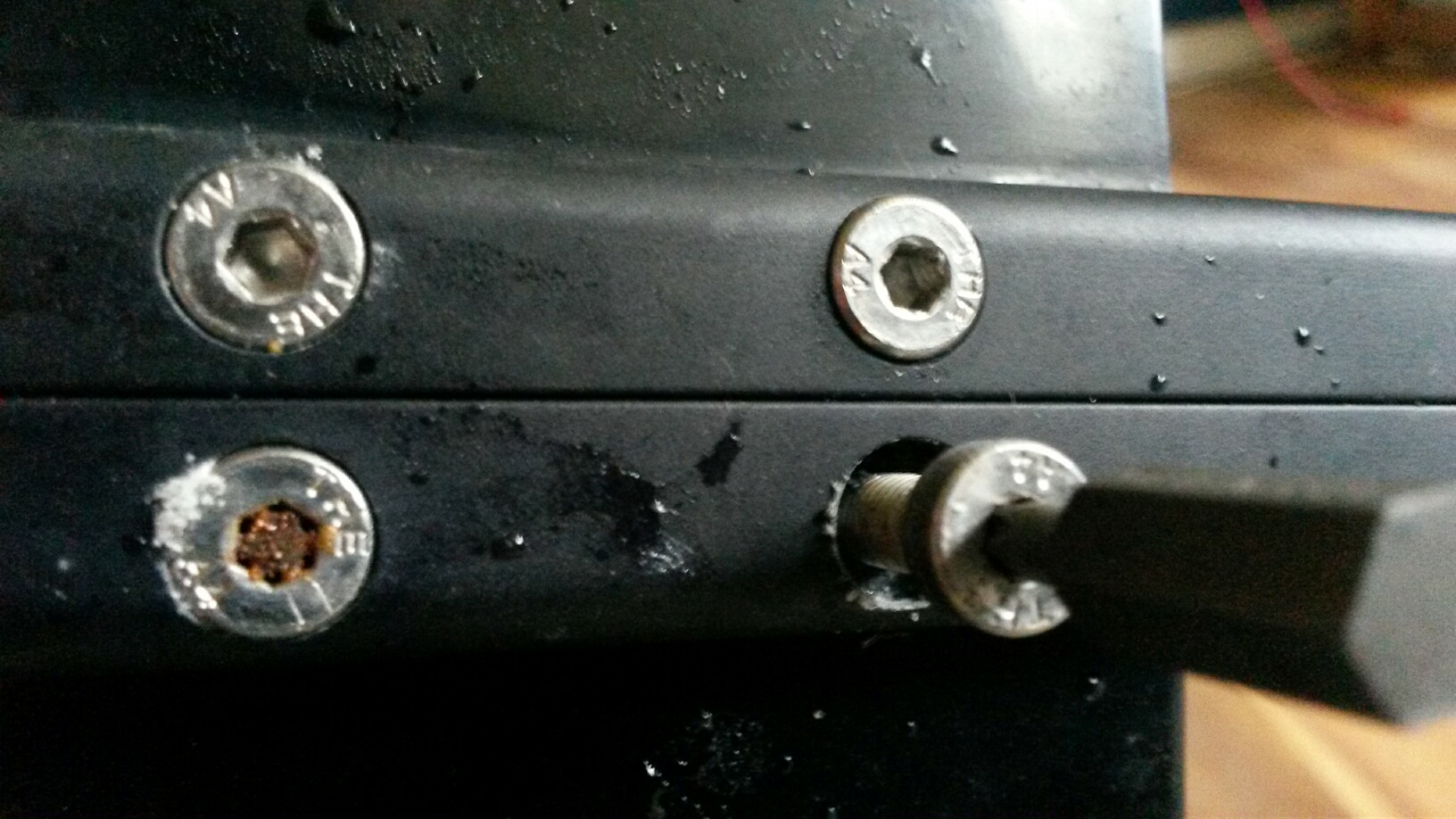

Denne skrue (foilboard finne) hvor finder jeg den?

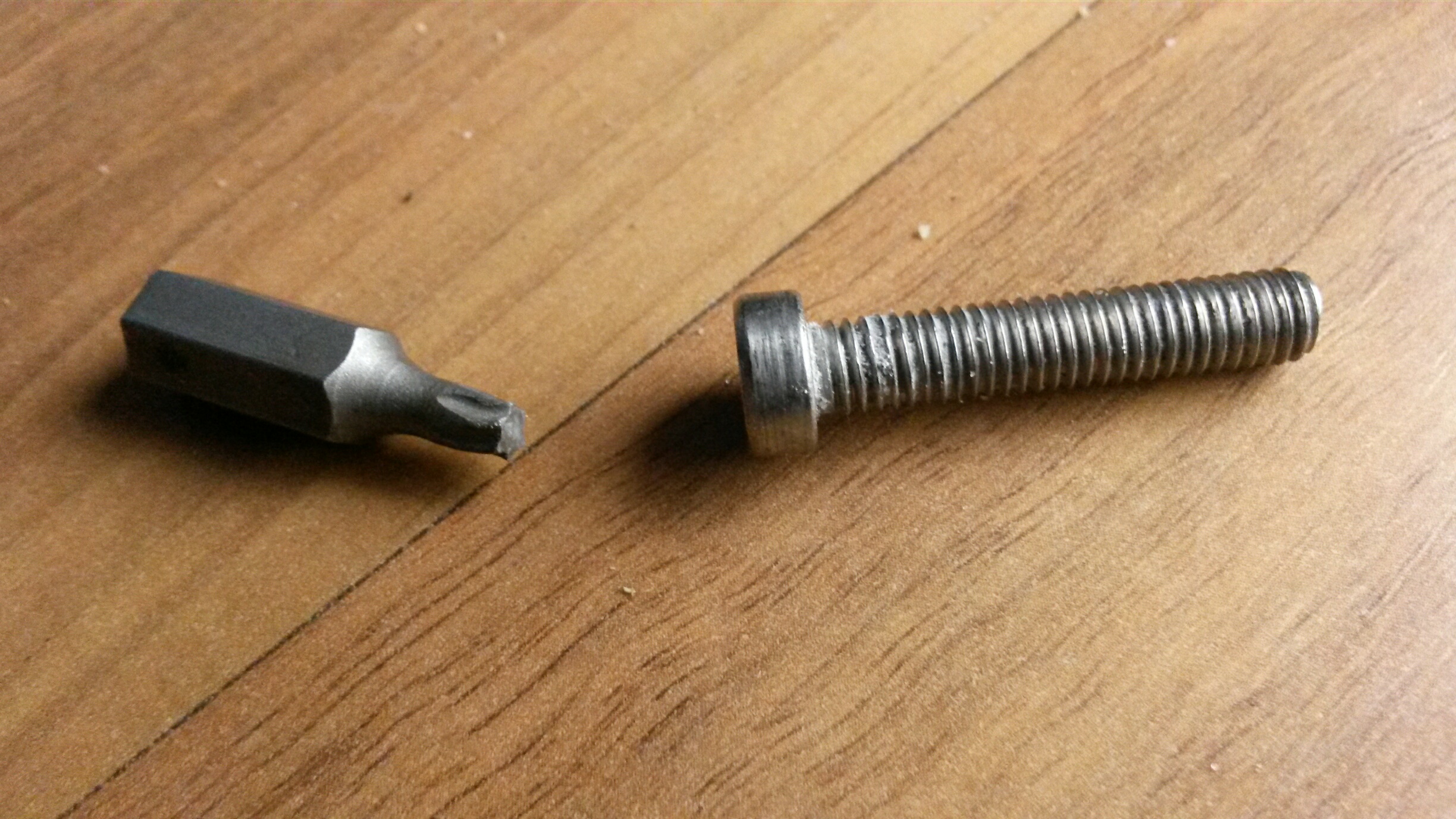

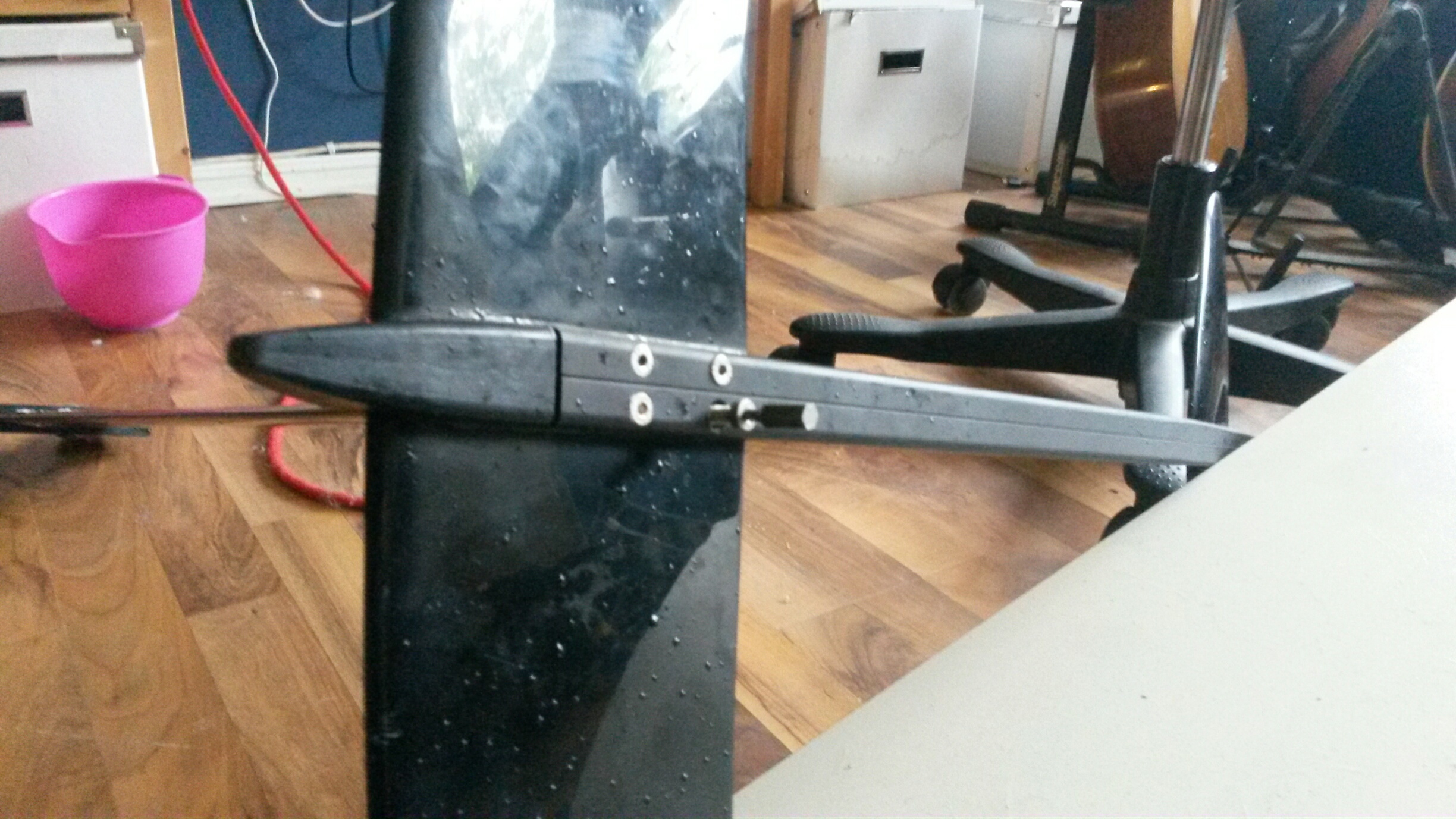

Jeg har ødealgt en skrue til min foilbarod finne fra SROKA (Det er en slags finne der gør at man svæver over vandet mens man surfer, som en surfer engel)
HVor finder jeg en anden en? Jeg har ødelagt en af skrueren emd en forkert nøgle eller en der bare ikke var stærk nok ... "THE A4" står der på hovedet og den fåes da i KINA... Alibabaexpress

Du skal finde ud af hvilket gevind og størrelse samt længde det er.
Kan du leve med at de er til 6 kantet Unbrako nøgle, skulle de være nemme at skaffe.
Søg på unbrako lavt hovdet A4.
eks her
birgerahandel.dk/group.asp?group=1543

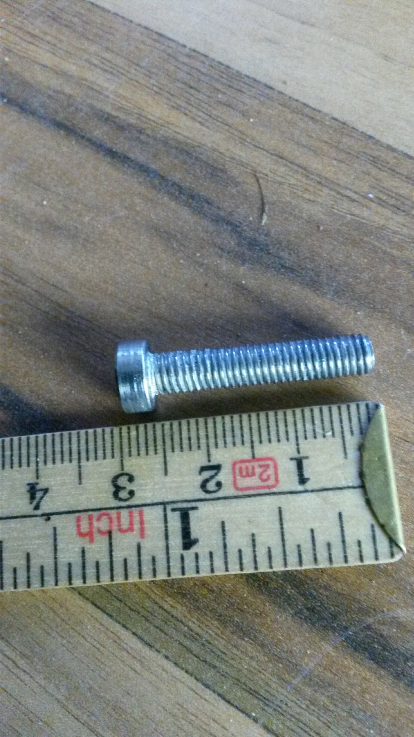

Ud fra din målestok er den 25 mm lang og mit øjemål (det forkromede amerikanske) siger M6 gevind

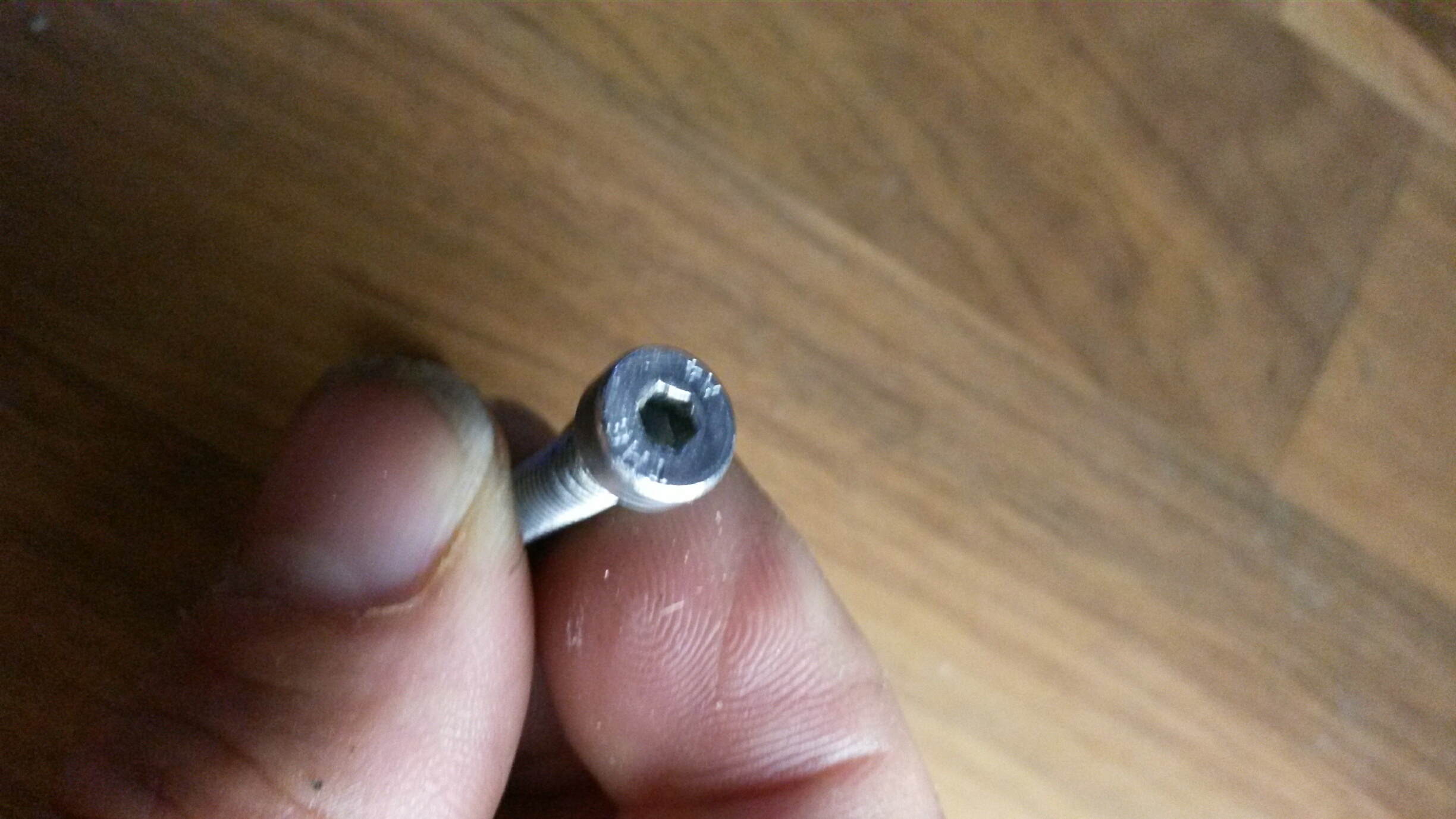

Hvis det er korrekt er det præcis denne, men så er det sekskant (unbacho)

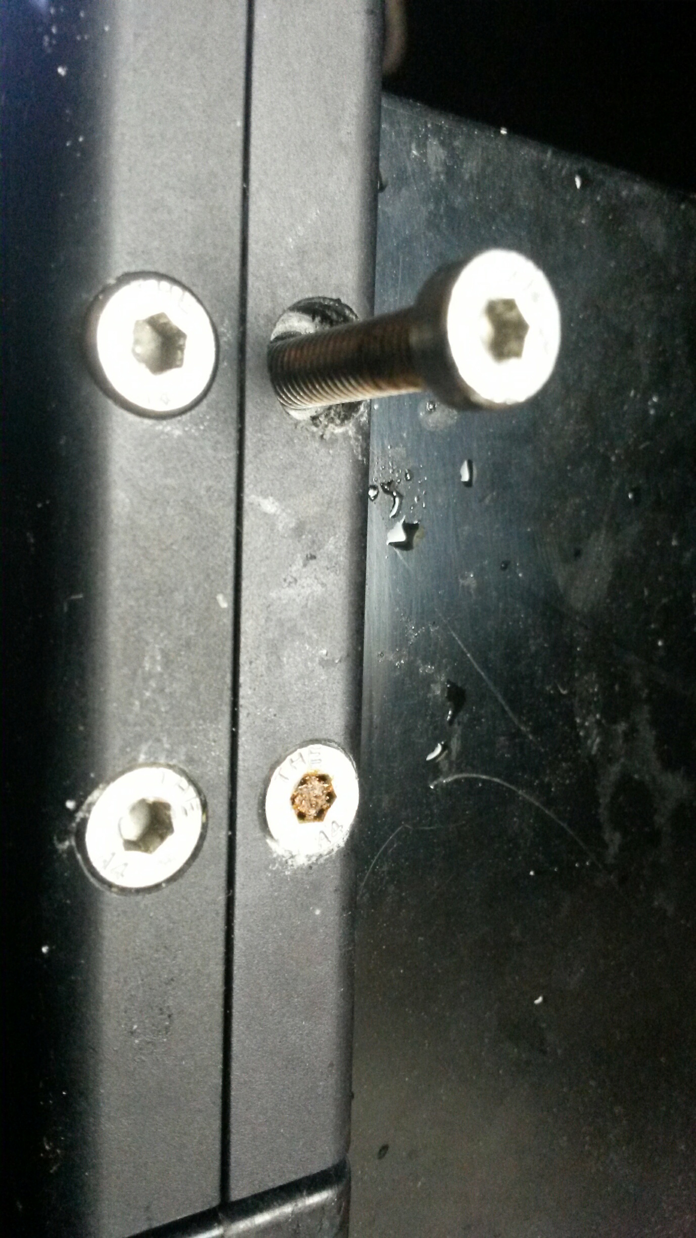

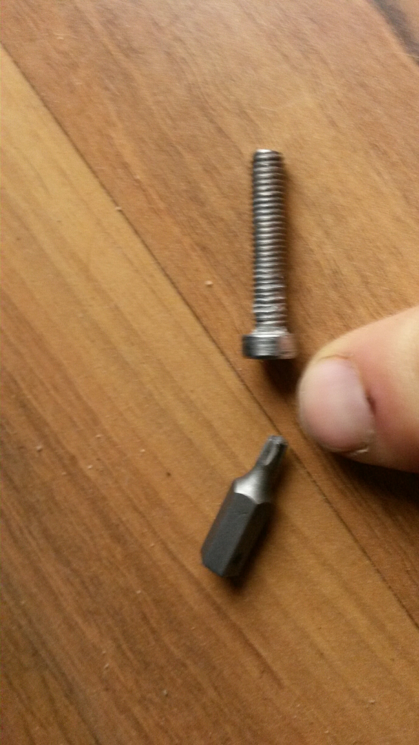

og ifølge mit øjemål er de andre skruer også unbacho , og der er brugt en torx bit,

Ja det har du da et i
A4 betyder at den er rust og syrefast.

Hvis du anskaffer dig den rigtige umbraco nøgle i stedet for den torx du bruger nu, tror jeg faktisk du kan bruge alle boltene når du har pillet resterne af torxen ud af hovedet på den ene. Men hvis den rigtige størrelse umbraconøgle, bare har en antydning af og vil smutte op af hullet, syntes jeg den bør skiftes idet det bare bliver værre og værre.
En hver forhandler af marineudstyr, med respekt for sit fag, har masser af tilsvarende bolte på lager.
Fortsat god weekend oppe i Norge.
Mvh. Leif.
Onliner:
Det er en god ide at smøre boltene med lidt fedt inden du skruer den i, rustfri bolte kan nem rive og sætte sig fast, det undgår man med lidt smørelse.
