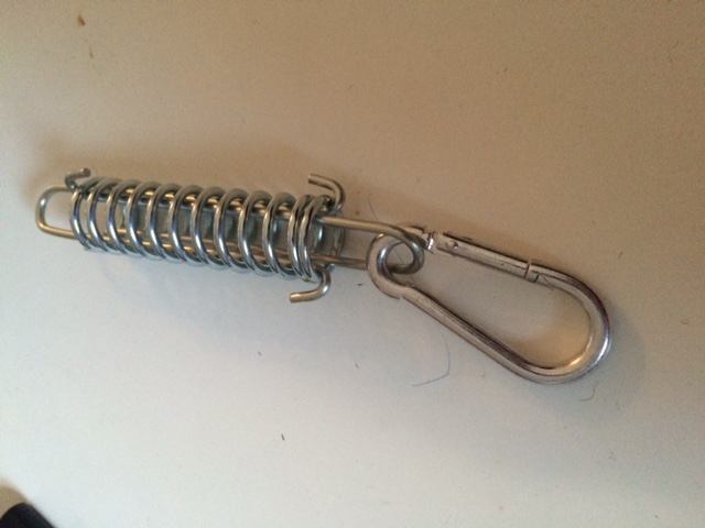

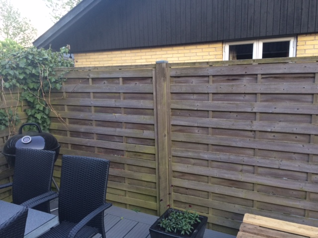

Hej folkens.
Jeg har købt et solsejl fra Ikea som skal hænges fra huset (ingen problem) og hen til hegnet ved naboen.
Det skal hænge ca. 20 cm over hegnet for at der er plads til at gå nedenunder det.
Men hvad skal jeg købe for at det kommer til at holde ordentlig (det skal ikke være op permanent så det behøver ikke kunne klare vildt blæsevejr)??
De var i syv sind hos Silvan
Tænker selv en metalstang med hul for oven som sat fast med beslg på hegnet, men syntes ikke at kunne finde en sådan metalstang.
Se billeder

Jeg vil lige fortælle en næsten egen erfaring. En arbejdskollega lavede et solsejl fra huset og hen til en carport. Det var wirer der var spændt imellem og solsejl anbragt oven på, så det kunne glide op til huset når det ikke var i brug. Carporten væltede (ikke helt) men det blev trukket meget skævt.
Med andre ord så tror jeg simpelthen ikke at hegnet kan holde til det sideværts træk. Du bliver nødt til at have nogle skrå barduner på inde i naboens have, eller op til naboens hus.
Hvis ikke de accepterer det kan du lave skråstivere inde hos dig selv.
Du skriver ikke hvor langt der er, men hvis det er muligt kan du også gøre som man gør i f.eks. for telte til campingvogne, lægge 3-4 stænger / lægter fra huset og over til stakit. Der kan laves en anordning på huset så de let kan tages ned.
Tak for det. Det er de 2 nederste her vi har købt. http://m.ikea.com/dk/da/search/?query=Dyning&_=1463786796781

Sådan et hegn er ikke ret god til at modstå side træk fra wirer. Prøv at gå over til hegnet og ryk lidt i det, så får du en fornemmelse.
Men kunne du finde en art teltstænger så ville det være bedre.
Men det kommer jo naturligvis an på hvor hårdt det skal strammes op.
Jeg har besluttet mig for alligevel at prøve at montere det på hegnets stolper som virker ret stabile. Har i nogle ideer til hvad jeg kan bruge til det??
Tak
Morten.
Du banker et Ø50 mm jernrør ned i jorden mellem din træterrasse og hegnet. Du køber en rundstok på 2,50 m på trælasten og stikker ned i hullet.
Jeg vil IKKE anbefale at benytte hegnet. Det er slidt og gammelt og stolpen er med garanti rådnet halvt igennem, og SÅ får du naboen at kende

Tænk på at et stykke stof på ca 10 kvm er rigeligt til at lægge en lille båd ned hvis der kommer lidt vindpust - der er store kræfter på spil.
Hvis der kommer vindpust som løfter/trykker ned på dit solsejl med 30 kg, så giver det måske et træk på 300 kg i toppen af stolpen. Det kan den stensikkert ikke holde til.
Lav en lille stump lodret rør på hver stolpe + læg et stykke vandrør over fra huset. et stykke for hver stolpe.
Så kan du lade pressenningen glide ovenpå dine vandrør.
Den skal nok også surres / bindes lidt ud i hver side.
Når du ikke bruger den trækker du den til side, og kan løfte vandrørene af / gemme til næste gang.
Vandrørene vil ikke trække sidelæns i toppen af stakittet - derfor kan det holde.
Hvis du spænder det op alligevel i stakittet, så vær venlig at lægge nogen billeder på af hvordan det så ud, den dag stakittet knækkede - tak - det kunne være sjovt at se.

Du må nok ind i butikken og prøve at gynge lidt i rørene.
Lige nu bruger jeg selv nogen på ca 42 mm - galvaniserede til noget stillads, og de er meget stive. Så mon ikke at du kan klare dig med noget som er tyndere.
Prøv at gynge lidt i et stykke rør på den længde du skal bruge, det skal vel kunne holde til at man hiver lidt i det før det knækker sammen?
Ude i enderne kan du jo:
På MUR skrue et stykke reglar fast med et hul boret med spadebor på rørets tykkelse
på plankeværk - et brædt /reglar også med hul.
- så kan du stikke røret ind i hullerne når du sætter det op.
Først ind i hullet i plankeværk, så op og ind ved muren. Måske en split som stopper det, så det ikke glider ud.
Rør på 25 mm kunne måske gøre det ???? - prøv dig frem.
Og så kan du med fordel læge et stykke tynd Line henover dugen og trække tot. Så vil dug og let regn følge "grøften" ud til siden. Modsat kan du risikere en vandfyldt lunke midtpunkt .... Og DET er kilo
