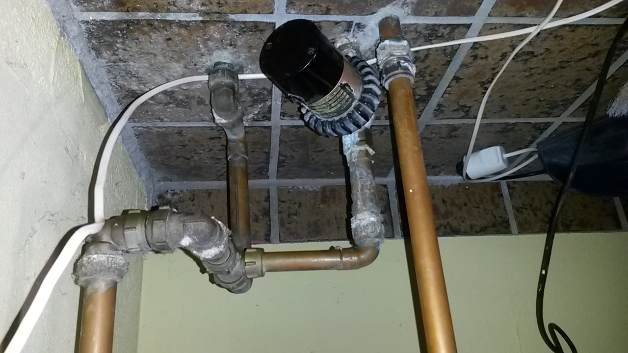

Er det en cirkulationspumpe?
Er for nyeligt flyttet i et ældre hus med el-vandvarmer. Under vandvarmeren går rørerne direkte i gulvet og videre rundt. Men på det ene rør sidder en sort rund "dims". Er dette en cirkulationspumpe? Pt er der ikke noget strøm til - og det kræver den fætter vel (ledningen på billedet er ikke dertil).

Hm det er lidt underligt. Har lige kigget på det og røret som kommer op af gulvet og går i vandvarmeren er det varme. Der hvor der går to rør som er samlet og går i vandvarmeren og pumpen er på er til koldt vand. Hvad er ideen i det?
Det er sådan man laver det. I den anden ende af huset er pumpen forbundet til den varme. Den kan så pumpe den varme vand derfra og tilbage i vandvarmer. Det ville strømme op i vandvarmer via det rør som det kolde vand også kommer op i når man tapper fra en af vandhanerne.
Derved vil varmtvandsrøret ikke blive kold, og du har den komfort at der kommer varmt vand med det samme du åbner.
Hvis ikke det kører, vil din varmtvandsrør tabe varmen over en forholdsvis kort tid. Derfra og indtiol du tapper næste gang vil der ikke være noget varmetab.
Holder du den konstant i gang vil de 2 rør have et konstant varmetab, afhængig af isolering m.m.
Ok - tak for hjælpen. Jeg prøver at få lavet en løsning.... tænker at det må være til at rode med :-)
Mangler der ikke Stop-kontra-sikkerhed ?.. Kan ikke lige spotte nogen sikkerhedsventil på billedet i hvert fald
