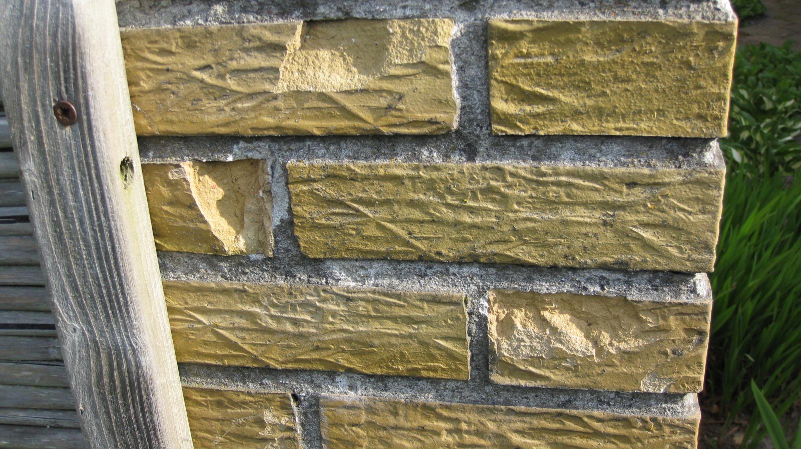

Havemuren er som huset 45 år gammel, men stenene i havemuren er begyndt at flække. Der er tale om en dobbeltmur og jeg forsøgte først at udskifte de beskadigede sten, men næste vinter flækker andre.
Det har tilsyneladende ikke sammenhæng med fugernes tilstand, selv om de nogle steder er nedslidte.
Vil det være en holdbar løsning at pudse med fx skalflex eller skal jeg regne med at der skal en ny havemur til. Muren er opført med sten i forbandt med husets murværk.

Ja, et billede siger mange gange mere end ord.
Men det kunne skyldes at man på et tidspunkt har fuget med en for hård fuge (læs: cement) og så er det stenene der tager det "stress" som muren udsættes for.
Jeg gætter på at det er gule sten, synes at de har lettere ved at frostsprænge som andre. Og et andet gæt kunne være at der ikke er åbne studsfuger i top og bund. En havemur er jo ikke "varm" om vinteren. Den fugt der kommer ind i stenene har svært ved at blive ventileret væk igen. Hvis man skaber lidt luft cirkulation kan der bedres.

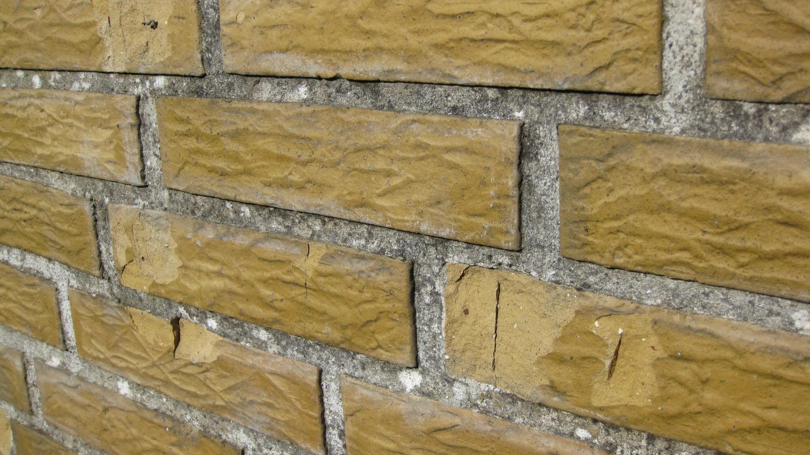

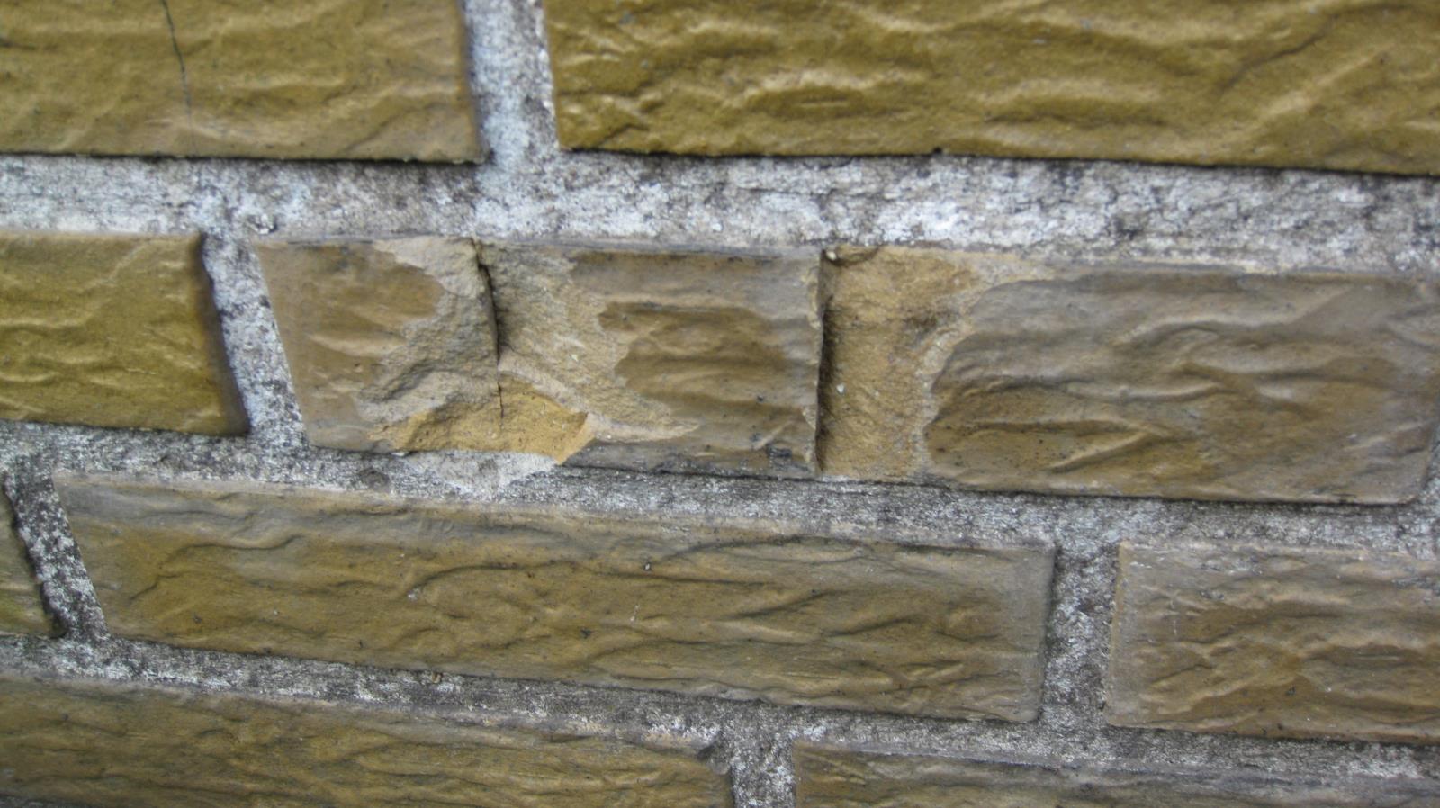

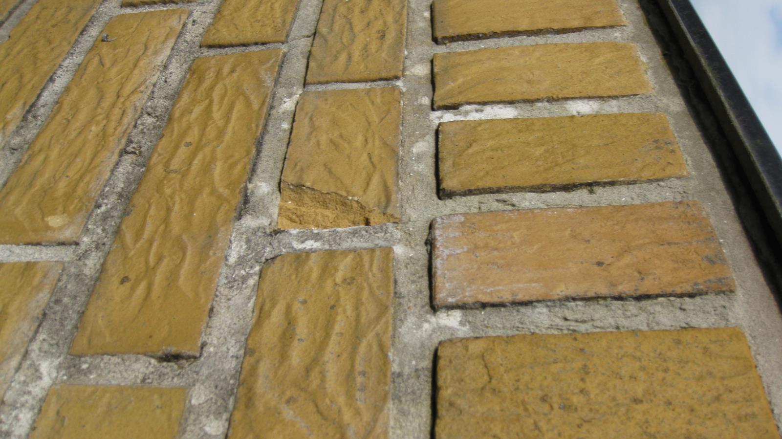

Sådan ser det ud

Vil det hjælpe, at bore huller gennem studsfuger foroven og for neden for at skabe ventilation. Er der forslag til, hvad man gør ved en afskallende havemur ?
