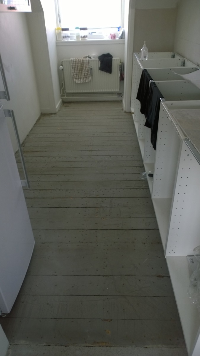

Jeg aner ikke hvordan man sætter et foto på her. Burde være lidt mere tilgængeligt at kunne gøre det.
Her er så nu-fotoet.
Og hvor er efter-fotoet?
