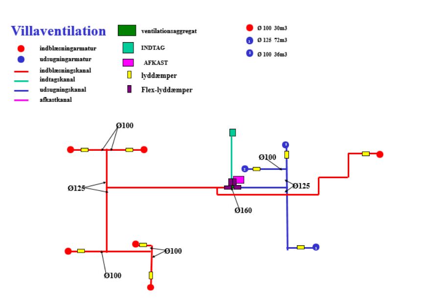

Jeg forsøger at indregulere mit nilan 300 comfort.
Mit anlæg og rørtykkelse er bygget op for følgende måde(princip).
Jeg har købt mig et flowmeter, som jeg har monteret på enden af en tragt så jeg kan måle luftstrømmen på ventilerne i loftet imens de er monteret.
Den måler i m/s og ved at omregne det til m3/h kan jeg indsætte det i lindabs app og finde l/s.
Hus 190m2
luftskifte 190*2,5*0,5 = 237,5M3/h
lufskifte i l/s = 0,3 * 190 = 57 l/s
(Det er denne jeg bruger da den er højere end kravet fra br15)
Køk 20 l/s - bad 15 l/s - entre 10l/s - garage 10l/s = 55l/s
så langt så godt....
Spørgsmål 1 - I nilan 300 manual står der at anlæget skal stå på 2 når der skal indreguleres. men hvad med indblæsning og udsugningsventilerne. hvordan skal de stå? mine rum er forskellige så hvordan er fremgangsmådem?
Spørgsmål 2 - Jeg kan simpelthen ikke komme ned i hastighed, når jeg måler på udsugningsventilerne. Her måler jeg, når de alle er skruet lige langt ud 2-2.2 m/s. skruer jeg en af dem ind bliver hastigheden selvfølgelig hurtigere på de andre, men lige meget hvad jeg gør kommer jeg ikke under 2. ( hvad kan jeg gøre her)
jeg har sat anlægget i service menuen til 20% som er det laveste.
grunden til at jeg gerne vil under er at for at opnå de 10l/s som svare til 36m3/h 0,8 m/s eller 20 l/ssom svare til 72m3/h 1.7 m/s.
er det mig der er helt galt på beregningen af luftstrømmen? Har jeg misforstået noget?
Håber i kan hjælpe
