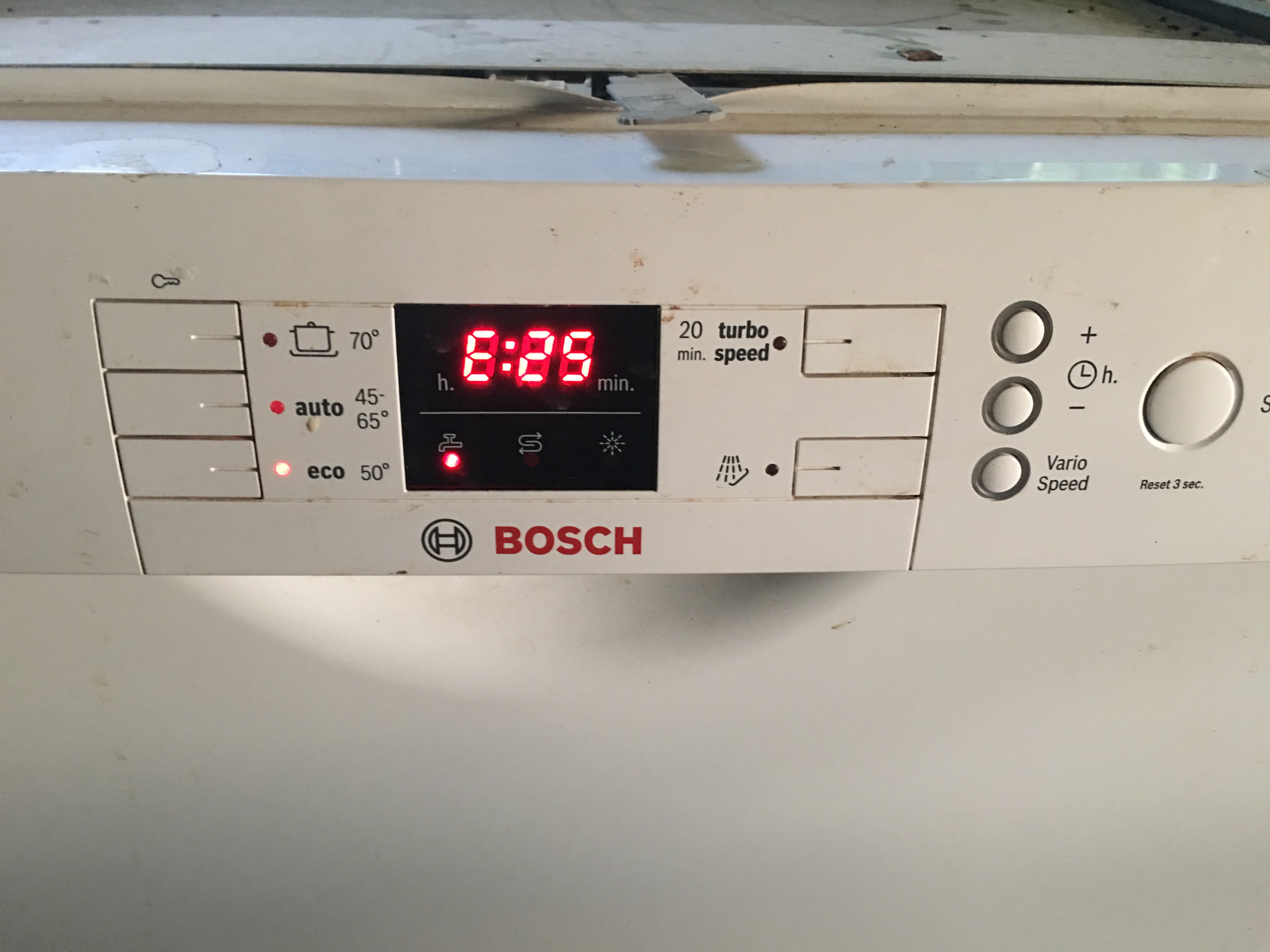

Min opvaskermaskine havde et til stoppet afløb fik så renset det men vandet kommer stadigvæk ikke ud af bunden og vis man stater den tager den vand ind og sprøjter lidt rundt inde i og så stopper den og kommer op med den fejl som i kan se på billede
Fejlen er der sandsynligvis stadig, fordi der måske stadig sidder noget i pumpen. Hvis du søger på E25 på din ven, får du forskellige muligheder blandt andet en lille video om rensning af filter og pumpe.
