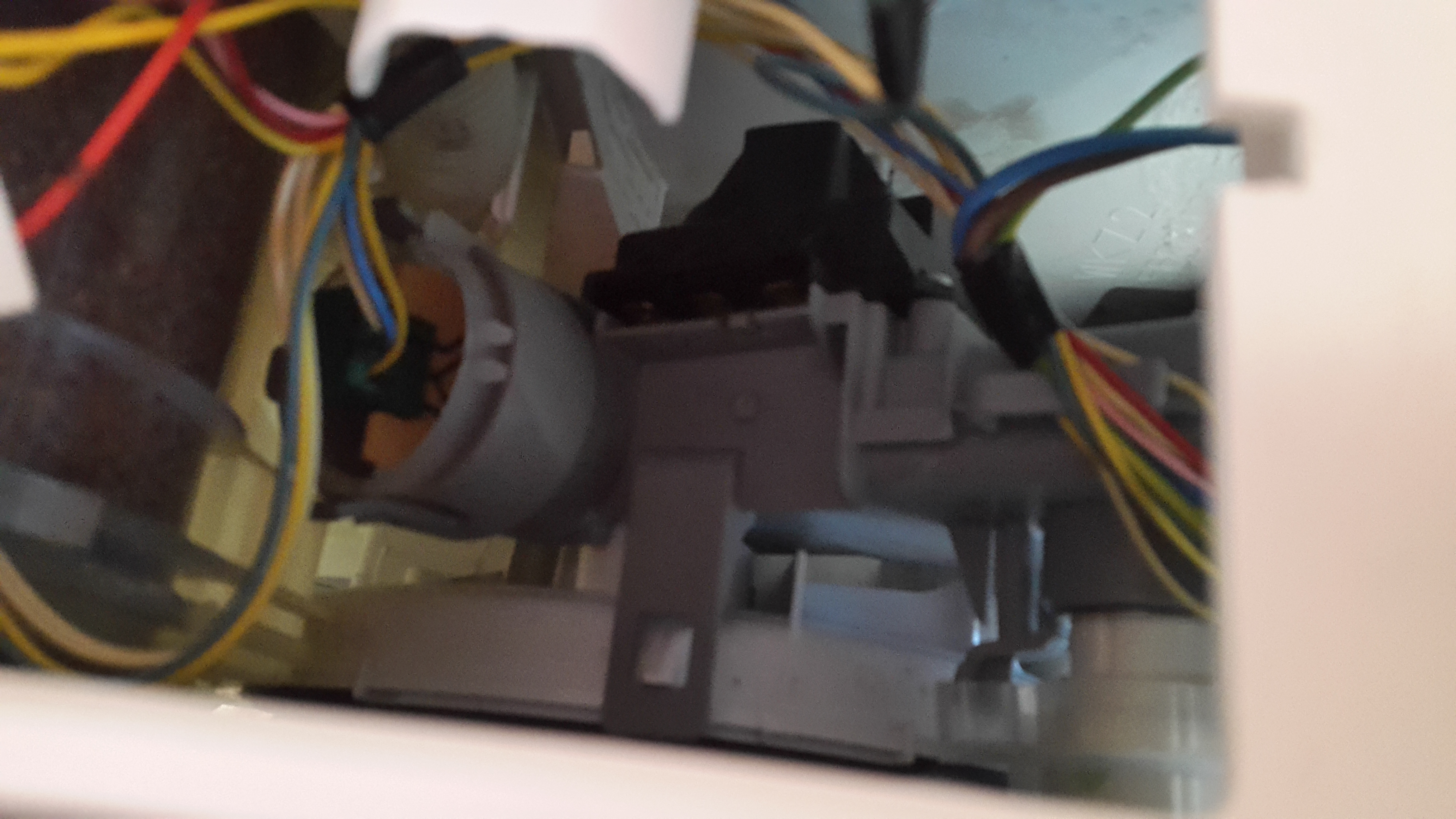

Opvasker hænger i en cyclus. Hjælp til identificering af reservedele. Atr72 50 2650 13-05-2016 00:45 Hej Jeg har fejlsøgt en del på en siemens opvaskemaskine som er fanget i en af vaske faserne. Har fundet frem til en del som klikker on off med nogle minutters mellemrum. Kan nogle fortælle mig hvad det stik er til som man kan se på billedet? 4 svar Følg tråden Annonce Annonce Annonce
S. Fabrin 19647 4400 13-05-2016 06:50 Hvis der er et mekanisk programværk i maskinen, kunne kliklyden komme fra det. Det kan udskiftes. Stikket på billedet, hvis der ikke i omegnen findes en modpart, så er det svært at sige noget om. Du har ikke opgivet type eller andet, der evt. kunne identificere, hvilken maskine det drejer sig om. fase

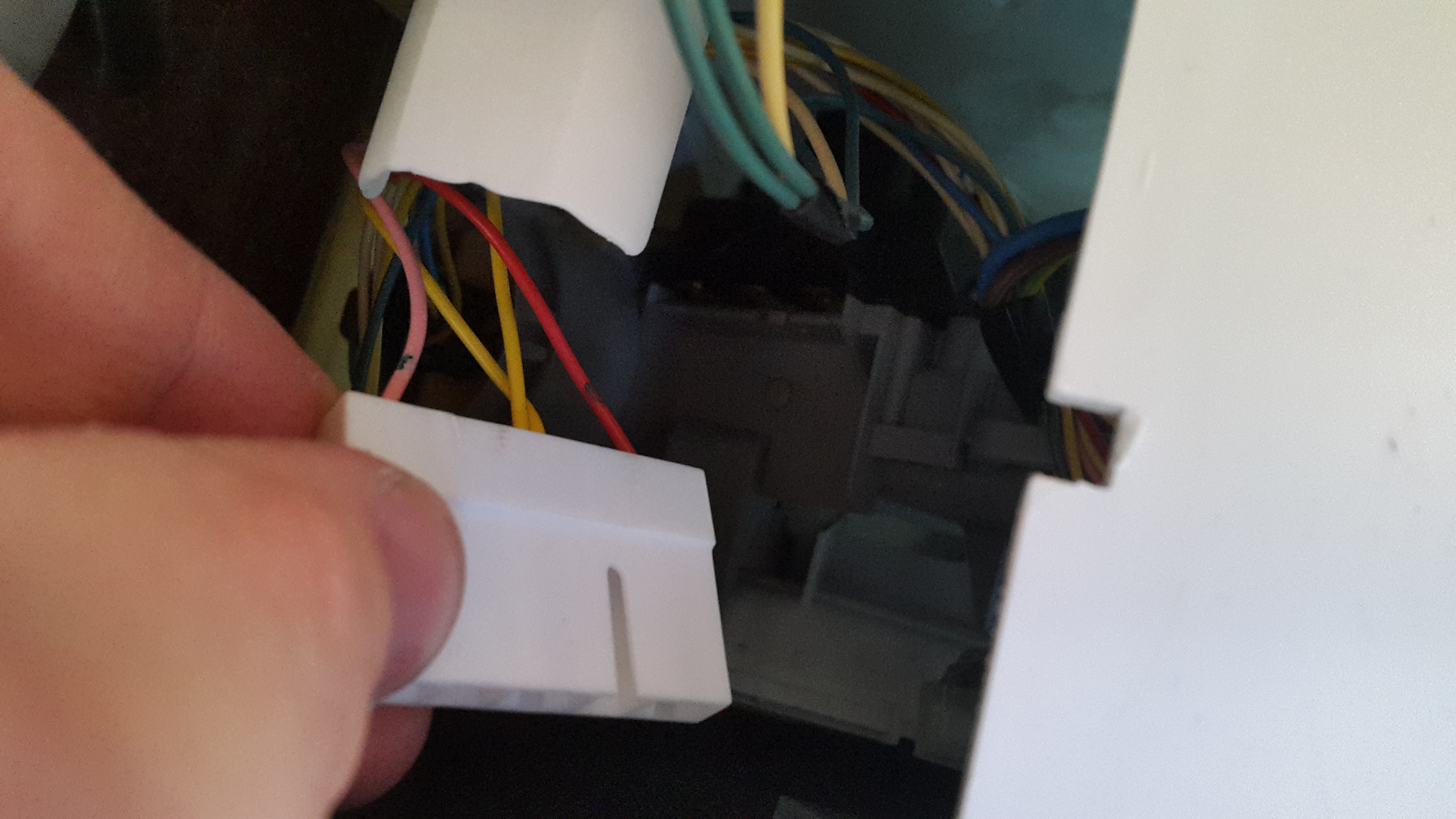

Atr72 Trådstarter 50 2650 14-05-2016 15:19 Hej Fabrin Maskinen er en siemens sf35t550eu/28 Det er ikke mekanisk timer. (Ingen dreje knap) Stik og modpart ses på billed 1 og 2. Jeg måler 220 fra rød til gul og fra pink til gul konstant.
Atr72 Trådstarter 50 2650 14-05-2016 15:25 Klik lyden forsvinder når jeg tager stikket og kommer igen så er sikker på at lyden kommer derfra jeg ved bare ikke hvad stikket er til
