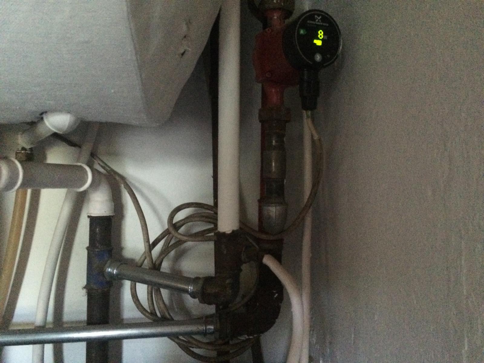

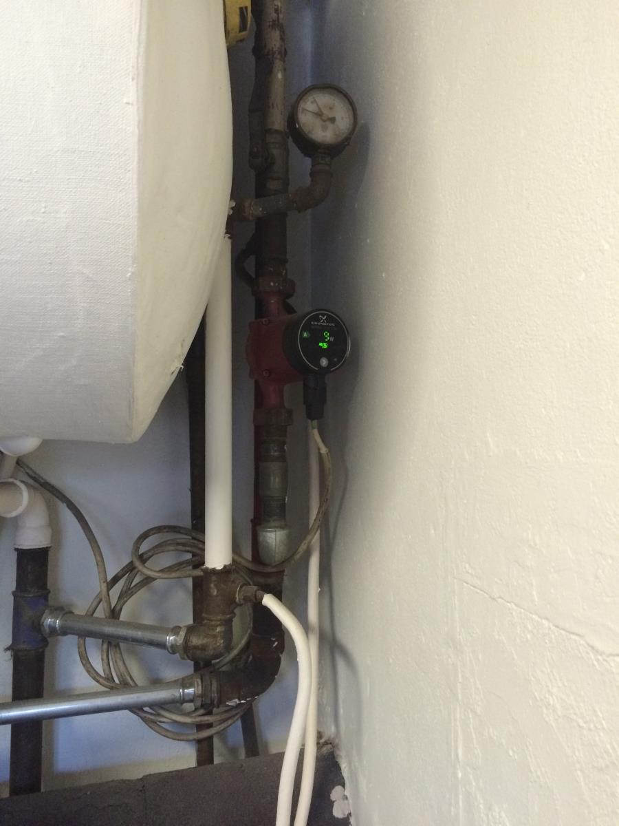

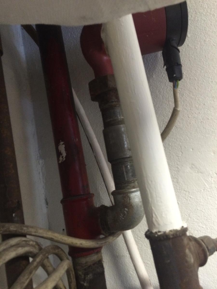

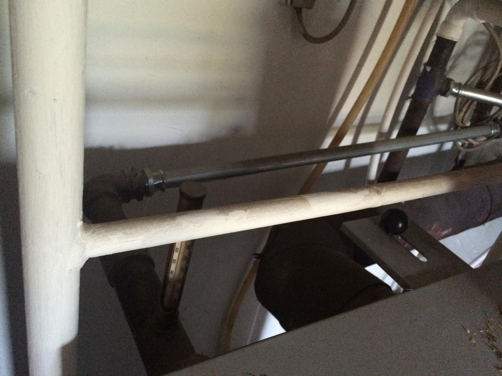

Nu kender jeg ikke forskellen mellem en akkumuleringstank og en VVB, men den, (prøver og vedhæfte billeder, men den vender dem hele tiden på hovedet!)
Jo vi har haft varmt brugsvand, men det bliver dog ikke varmere end omrkign 40 gr.
Men det sjove er at nogle gange så uden videre er temperaturen på 60gr. i beholderen uden at vi videre har gjort noget.

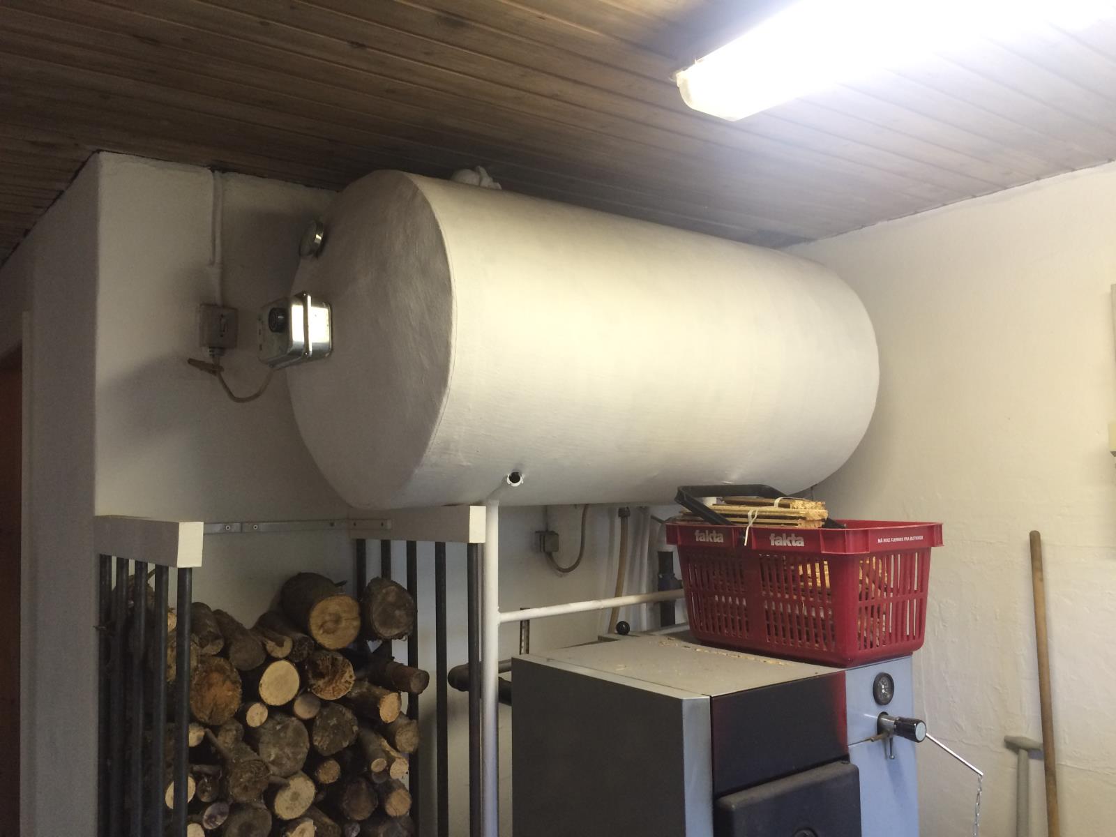

Her ses det hele.
Ufffff, den rørføring ser rimelig kaotisk ud. Men rørdimentionerne syntes dog ikke at være store nok til det engang har været et selvcirkulerende anlæg.
Med din test er der noget der også tyder på der ikke er nok selvcirkulation gennem din spiral VBB til og kunne varme vandet op. Det betyder dog ikke at VBB er defekt.
Kan se du har en pengemaskine til statskassen og elværket siddende i enden af VVB.
Lad mig lige spørge om hvor rørene til kold og varm vand er tilsluttet beholderen idet jeg helt ærligt ikke kan se hoved og hale rørføringen ???
Ligeledes vil jeg gerne vide hvor på beholderen fremløb og retur sidder med samme begrundelse ???
Er der et sted på VVB, hvor der forneden kan iskrues et dykrør til en termisk ventil til at styre vandets temperatur ???
Men ellers vil ommøbeleringen af rørsystemet gå på og få VBB til og sidde som en radiator med en termisk ventil, der styrer vandtemperaturen efter pumpen. Kan senere finde et link til en passende ventil og et dykrør. Det er ikke fordi det er så stor en operation hvis VBB ikke skal udskiftes.
Er det noget du selv vil makke i, eller skal du have en proff ud ???
Mvh. Leif.
Onliner:
Det var størrelsen du først angav der fik mig til at tænke på akkumuleringstank. Men efter at have set billeder har det ikke noget på sig. Det kunne være skønt om det sidste billede (oversigtsbillede) ikke var taget med den røde kurv. Ellers fine billeder.
Jeg er lige ved at tro vi her har en "omvendt" VVB (når jeg ser billedet) forstået på den måde at fyret varmer hele VVB´en direkte op. At der inde i beholderen langs hele indervæggen løber et spiralkobberrør - hvor i koldt vandværksvand pumpes ind i den ene ende og der kommer varmt brugsvand ud i modsat ende, når der er et forbrug. Altså, brugsvandet bliver løbende opvarmet af den store mængde (varme) vand i beholderen. Når det altså virker.
