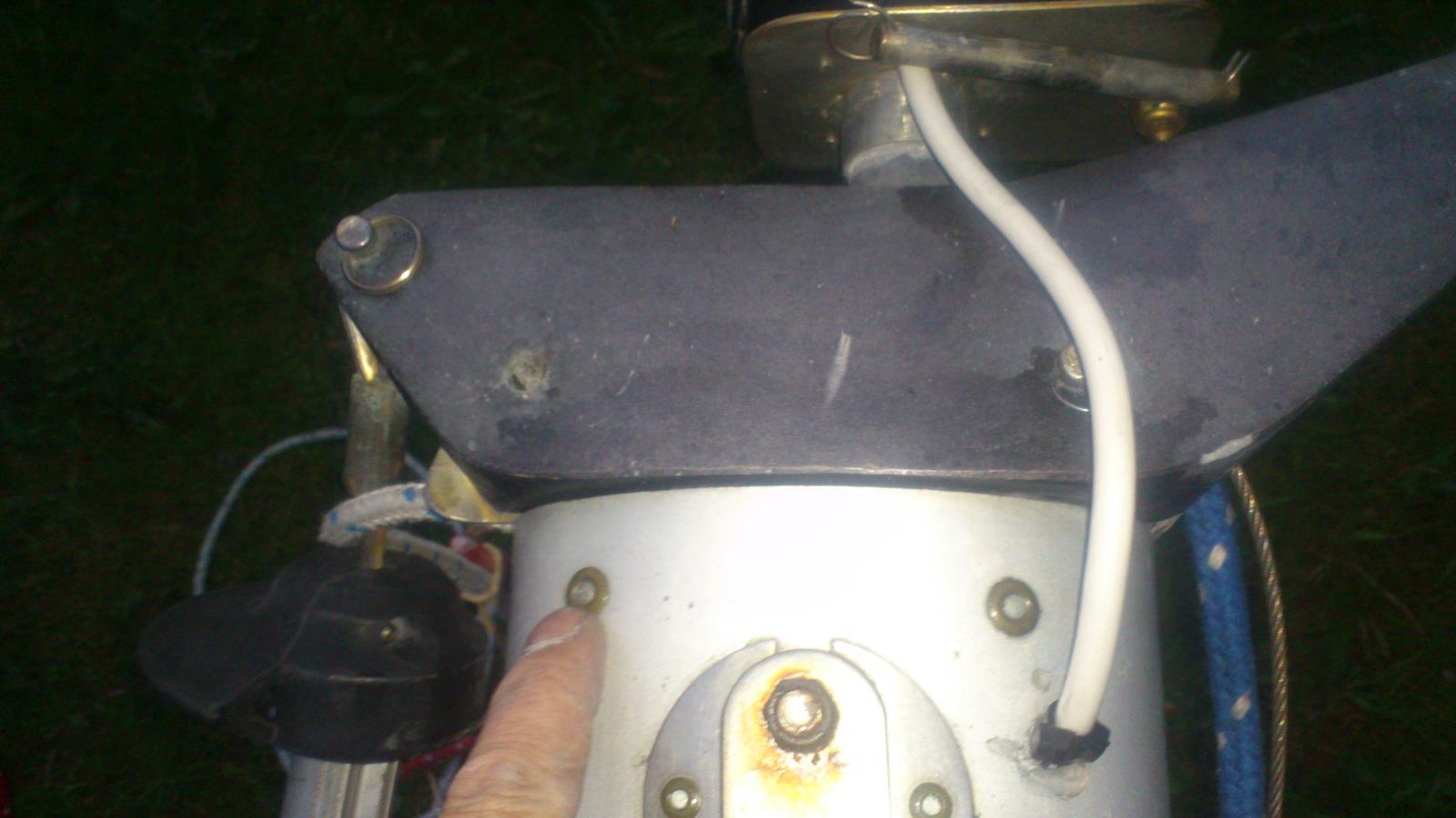

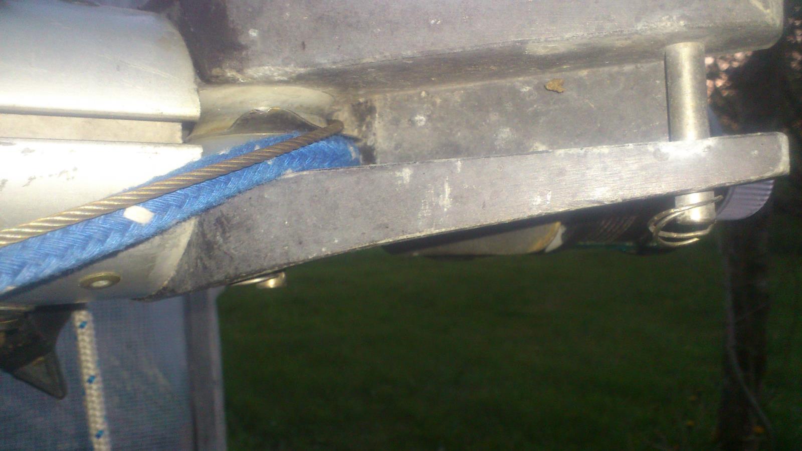

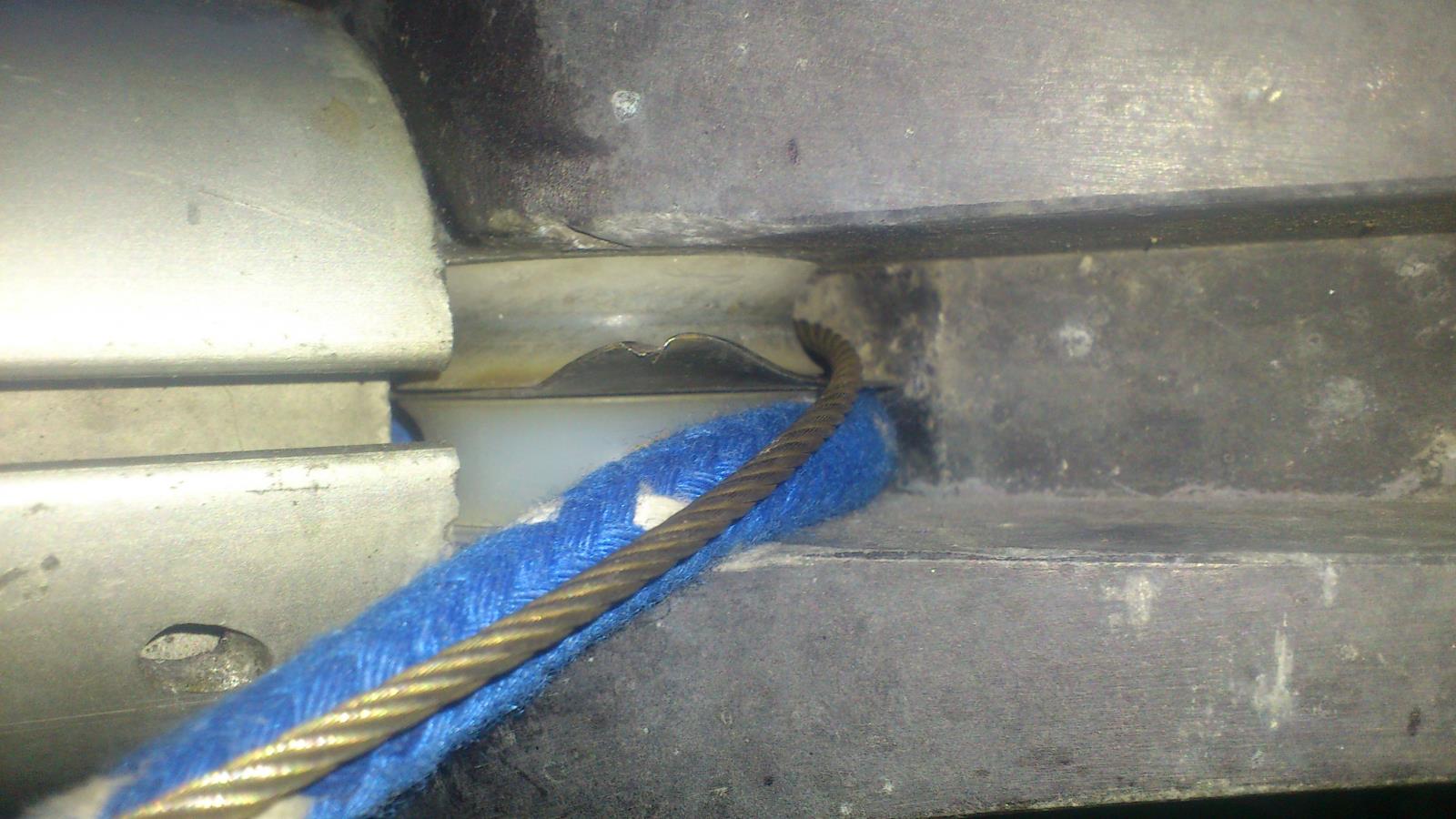

I forbindelse med udskiftning af fald bemærker jeg at rullerne i toppen sidder fast og ikke ruller med , er det normalt, hvis ikke hvad gør man så. Det drejer sig om 2x2 nylon ruller der kun sidder adskilt af en stålplade, vel en styreanordning, ruller er så monteret med en gennemgående bolt med låse splitter i hver side. Der er altså ikke noget med kugleleje eller andet der fremmer at nylonrullerne kører, og de sidder altså ret stramt, virker mærkeligt.
Tænker lidt på at ta toppen af og få det lavet ordentlig , for umiddelbart ser det ud til at den bare sidder med 4 propnitter, 2 på hver side.
Så ka jeg også få ført faldene rigtig , da jeg ka ka se at fald til rulleforstag ,bomdirk og storsejls fald kommer op i samme side, altså i forhold til den gennemgående bolt til topvant beslagene.
Alle gode forslag er velkomne

Rullerne kaldes "skiver" - og de skal rulle rundt.
Ellers slider rebet // wiren en rende ned i skiven, og det bliver alt for tungt at trække op - og man kan ikke "strække" det ekstra, for at fjerne de sidste folder i sejlet.
Skiverne sidder måske fast fordi der sidder korrosions-rester fra aluminium bed siden af skiven.
Måske får du brug for nye skiver, hvis de gamle er slidt skæve - det vil være meget fornuftigt at lave det tip-top, når du er i gang.
Det er nemlig ikke ret let at servicere toppen.
Hvis det ikke fungerer perfekt, kan du også risikere at alvorligt uheld den dag du har brug for at få sejlet ned på 10 sekunder, fordi der kommer en tordenbyge eller hvad ved jeg.
Største sikkerhed er at tingene virker - ALTID + det du har mellem ørerne - bare min beskedne mening.

Har fået løst problemet, viste sig at tidligere ejer havde brugt lidt for store skiver, har nu planslebet dem lidt på begge sider, så de nu bare ruller.
kynde
