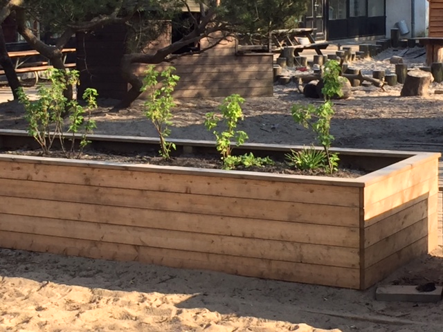

Tørbeton var mest for at sikre, at det holder - og ikke begynder at bule ud i siderne med al den jord, der skal i. Og grunden til, at jeg bruger stolper er simpelthen fordi, at det er simplest at bygge - tænker jeg? Vil bygge et tilsvarende dette (samme koncept og nogenlunde samme højde, dog en anelse større og formet som et "L".)
Lyder interessant med stængerne, NITTER - men jeg tror ikke helt, at jeg forstår konceptet. Kan du eventuelt uddybe?
De gevindstænger Leif beskriver har samme funktion som det bræt jeg beskriver. Nemlig at holde de 2 lang sider sammen. I dit tilfælde midt på hver af de Sider i L og imellem de 2 hjørner midt i L da de også har tendens til at komme ud.
Man kunne også bruge hulbånd eller kraftig ståltråd gjort fast til lægter midt på Ved gavle er det ikke nødvendigt da gavle i sig selv kan holde. På billedet aner jeg netop en lægte der sidder midt på langsiden.

Erik har uddybet og hvis dit højbed skal skal have samme højde som på billedet skal fu have en stolpe for hver løbende meter med to gevindstænger ellers bliver højbedet automatisk bredere og bredere med tiden.
Vil stærkt anbefale du glemmer alt om brædder og patentbånd idet det ikke er stærkt nok.
Og igen igen igen igen, hjælper hverken beton omkring stolperne eller dybe huller til stolperne mod bedet bliver breddere og breddere med tiden, idet jordens pres er ret stort. Derfor skal du have gevindstængerne gennem stolperne og beklædningen, til at holde sammen på bedet.

Har da set flere der holder uden, og jeg så bare for mig det stykke gevindstang der kommer ud og vil skrabe min skinneben. men bare du ser problemet kan du jo finde den rette løsning. Og husk at jo højere dit bed er jo mere skal du vande, idet planterne ikke har så let adgang til naturlig fugt i jorden.
