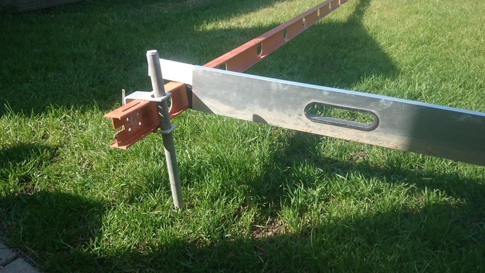

Jeg lavede terrasse sidste år, jeg havde en 4 meter alu stige liggende, jeg skar trinnene af, så jeg havde to skinner, der er rimelige stabile.
Så lavede jeg nogle pløkker og spænde clamps, og bankede nylonklodser i et rethold, så det ligner et prof afrette system.

Den viste retholdt kunne også være et bræt, bare den er lige. Så saves et hak i hver ende.
