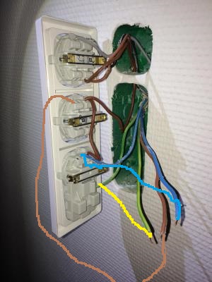

Jeg giver op   Jeg er ikke faktastisk til det med de ledninger der. Hvor skal ledninger isættes? Jeg har en udendørs lampe (de 3 løse ledninger) som skal kunne afbrydes i afbryderen i midten. Kan i hjælpe med en lille guide til hvilke huller de 3 ledninger skal sættes i? evt med en lille tegning

En skitse får du ikke, men en beskrivelse. Begynd med at afisolere ledningerne, så der er 13 - 15 mm bart kobber. Den gul grønne monteres i det ledige hul ved siden af den anden gulgrønne. Den lyseblå monteres ved siden af den anden lyseblå. Så er der en brun tilbage, den monterer du i en af afbryderens ledige huller ved siden af de brune, der er der i forvejen.

"En skitse får du ikke, men en beskrivelse. Begynd med at afisolere ledningerne, så der er 13 - 15 mm bart kobber. Den gul grønne monteres i det ledige hul ved siden af den anden gulgrønne. Den lyseblå monteres ved siden af den anden lyseblå. Så er der en brun tilbage, den monterer du i en af afbryderens ledige huller ved siden af de brune, der er der i forvejen"
Tak for dit svar 👍🏼 men må heller lade en fagmand klare det

Hvis du skal have LED lyskilde i, vil det være en fordel at du får den blå (nullen) med over i lampeafbryderen, da du ellers vil kunne opleve at de vil blive ved med at lyse pga. potentialet i nullen når der er slukket for fasen (brun).

Her er en skitsen, som Fabin allerede har beskrevet som tekst længere oppe. De paint skills fortjæner da et smiley

Hvis man forbinder den blå fra lampen med lampeafbryderen, er man så ikke nødt til at luse (forbinde) denne blå videre til den blå nede i stikkontakten?
Og hvorfor er det, der er potentiale i den blå i stikkontakten og ikke i afbryderen?

 Det er en fem år gammel tråd, du har fat i. Det Steensen mener er, at der skal afbrydes for nullen til lampen. Det kan kun lade sig gøre hvis nullen til lampen er tilstede ved afbryderen og kun bliver brugt til lampen. I øvrigt kræver det en topolet afbryder.
