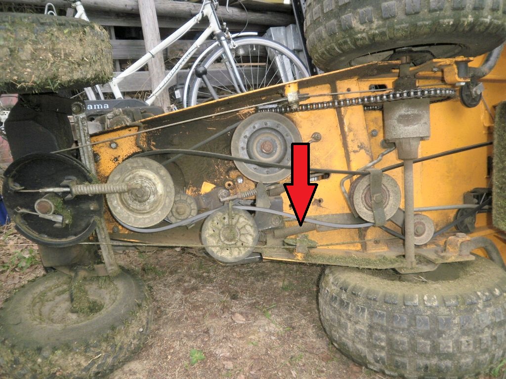

Det er fjederen som er markeret her, som jeg ikke kan greje...
Nej det er ikke min, men samme model.
Ja ok. Det kan jeg nu heller ikke på grund af billedkvalliteten, men den ser faktisk ikke ud til at have fat i noget på venstre side og syntes også at mangle et "øje" til fastgørelse.

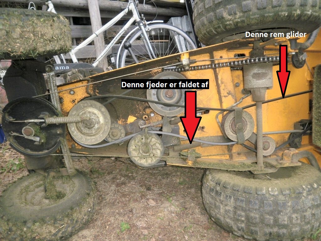

Jeg har vedhæftet billedet, så det måske er i bedre kvalitet.
Og markeret den rem som glider. Hvis det stadig ikke er muligt at se tydeligt, så er det den rem som trækker klippebordet, fra den dobbelte remskive i midten.
Der er ikke åbenlyst noget øje, eller hul som fjederen kan sidde fast i.
Ja ok.  Det lille remhjul der sidder på stangen under trækakslen skal være fjederbelastet. Dvs. du skal kunne skubbe strammerhjulet op (som du ser det på billedet) skal det gå tilbage i udgangspositionen så det holder remmen stramt via fjederkraft. Kan armen ikke køre frem og tilbage og ved fjederkraft stramme remmen, vil den glide på de to andre remhjul.
Det er ikke sikkert du lige kan se et hul, det sidder nok et sted under strammerhjulet. Hvis det ikke er en fjeder af den type der sidder omkring armens omdrejningspunkt kan den være knækket eller rustet over. Du må prøve med DW40 hvis armen sidder fast og ellers er det manual adskillelse.
Og husk at remmen ikke må være så slidt den går på bunden af remskiverne da den så også vil glide ved belastning.

Tak for indsatsen Jeg kigger lige lidt mere på det i morgen eftermiddag, og ser om ikke det kan lykkes.
Armen sidder ikke fast, men jeg er ved at tro remmen er for lang, da den ikke kan strammes 100% op, uden at strammehjulet går på kassen.
Endnu engang tusind tak for alle "indspark"
Ja ok, du må have mulleren frem i lyset og investere i en kortere rem.
Du skal nok ikke regne med man kan finde længden ud fra en tabel, derfor bør du tage remmen med til en lokal forhandler af so slige sager.
