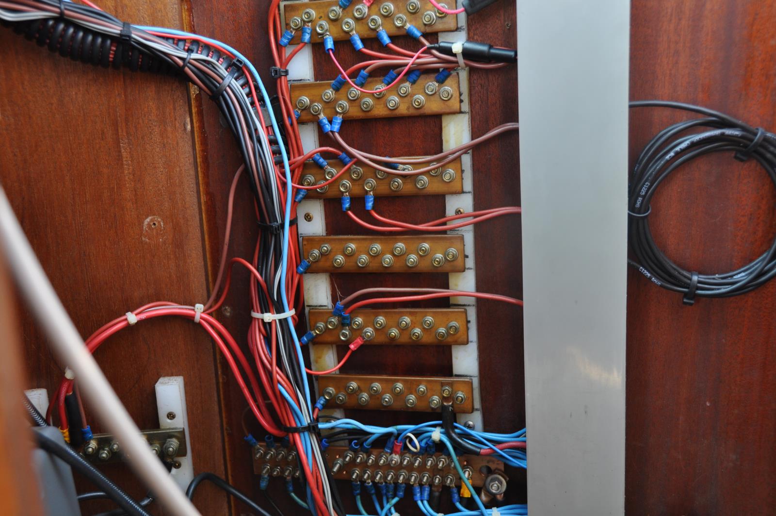

Er det sådan nogen som dem her, du søger?
Dem her har jeg selv fremstillet af en kobberskinne, som er savet ud i den længde som der var plads til, og boret huller til 5 mm gevind, derefter sat skruer i bagfra og møtrikker på foran. Så kan du bruge kabelsko med 6 mm hul i. Du kan også finde klemrækker hos f.eks. Masnedø Marinecenter.
Mvh Finn

Super, det ser bestemt godt du, hvor får man fat i sådan en kobberskinne?

Hej Anders. Den ser fin ud, jeg tog bare Masnedø Marine, som eksempel. At jeg så selv lavede mine kabelskinner var jo fordi det var billigere og en udfordring i sig selv. Men Biltema´s kabelskinner er rigtig fine.
Mvh Finn
