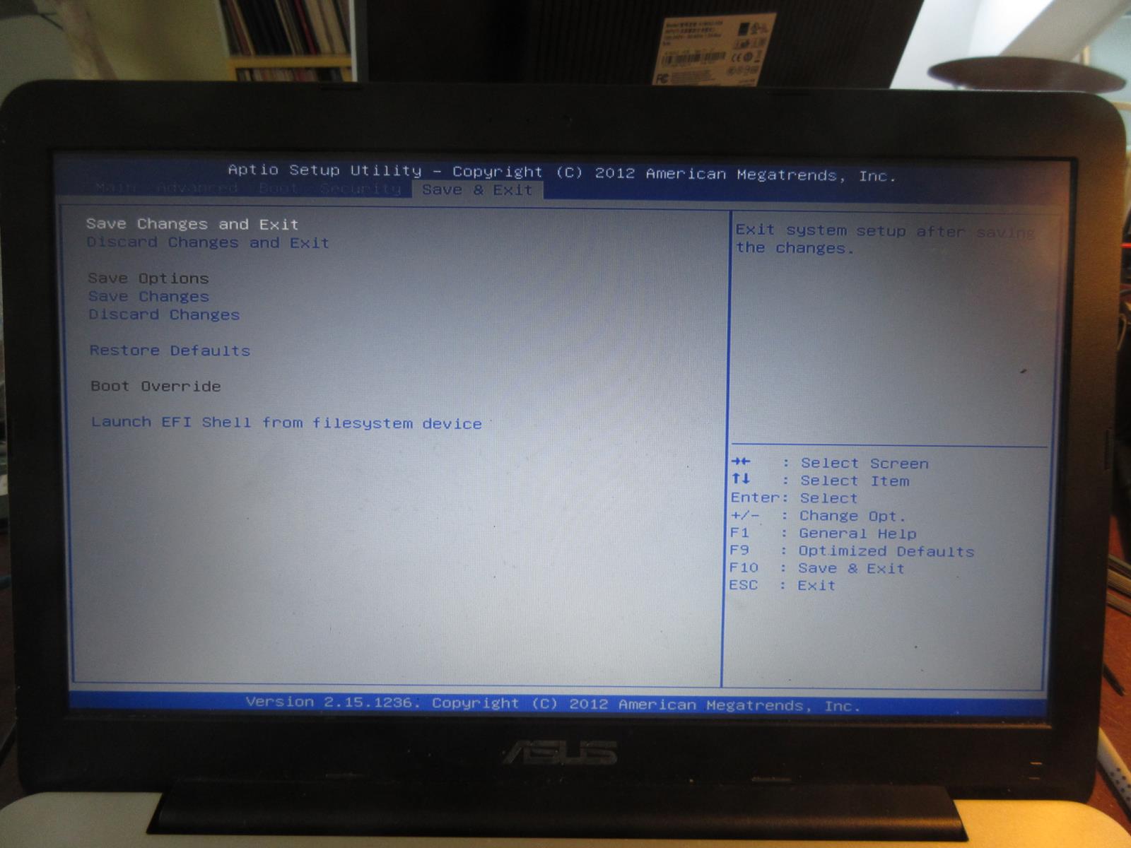

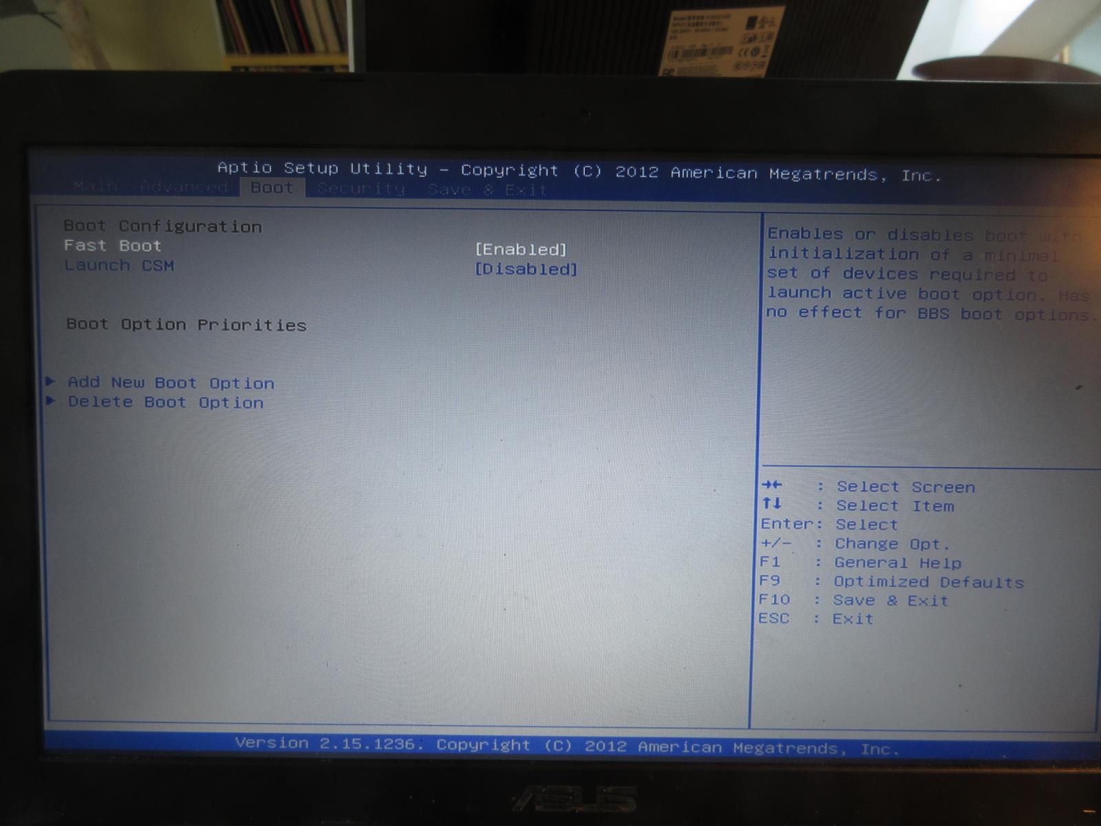

Jeg har skiftet harddisken i en bærbar. Fik med nogen møje ændret bios så den kunne boote fra en win7 disk. Installerede win 7. Så langt så godt. Gik tilbage til bios f2 og bad om at få den resat til deefault, men herefter kan jeg dels, ikke finde de bootmuligheder som var før og, dels kan jeg ikke komme ud af bios. jeg trykker f10 og ja til at save options, men ved næste opstart starter den igen i bios. Hvad er det jeg gør galt?

Jeg tror også at jeg har et alvorligt problem. For det er gjort igen og igen f9 for uptimized defaults og ja til det og derefter f10 og ja til at gemme og exit, men jeg ender samme sted hver gang, som på det første billed. Håber du har set at jeg fik dem indsat i det svar til je_ns.

Ja bare jeg vidste det. Hel kort så satte jeg en formateret disk i og ville så ha den til at boote fra cd-en med en system disk i det lykkedes med megen møje at finde ud af det i bios. Ok så ville jeg ændre bios til at boote fra c. men der er det så det køre i ring så jeg hele tiden ender i bios igen. Og kan heller ikke finde den option hvor man kan vælge at boote fra cd-skuffen.

Hmm på de billeder du har taget, plejer der så vidt jeg husker være mere i Boot options. jeg er lidt blank på den gamle bios, min ser anderledes ud..

Hvis du læser mit indlæg nr 2 så får du en historik om hvad der er sket. Det er nemlig rigtigt at der mangler nogle muligheder i biosen. og det gjorde der også da problemet dukkede op første gang. Men da en reparatør sagede at der bare skulle en ny harddisk i så tænkte vi, ja at det klare vi da selv. Det problem som er nu, var helt uventet.

Har du forøvrigt prøvet at få stillet maskinen til at boote fra cd drevet igen, det gøres i boot options.

desværre er boot fra cd-drevet forsvundet fra boot menuen. uanset hvad jeg gør så ser bootmenuen ud som på det billed jeg tidligere indsatte. Jeg bad sønnike om at kigge i gemmerne når han kom hjem angående recoverydvd-er men har ikke hørt fra ham endnu. Men hvis koden ligger i systemet og harddisken er gået helt kaput er man så nødt til at købe et nyt styresystem?
