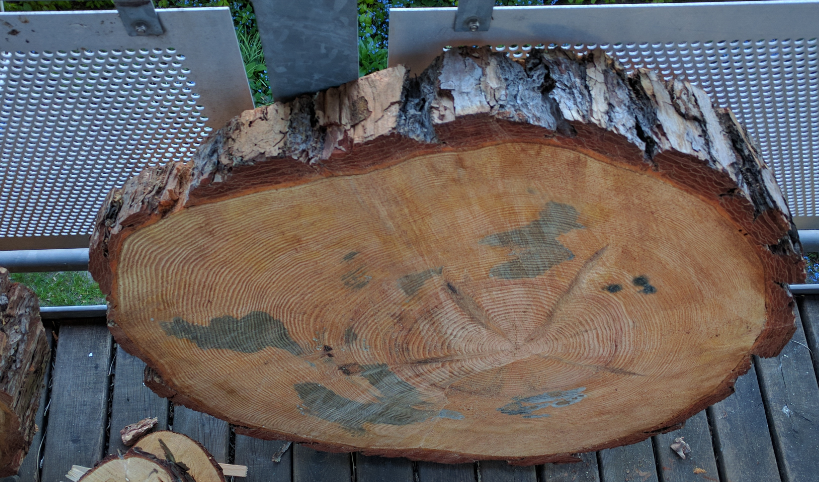

Hej, jeg har været ude og finde lidt træ, som jeg godt kunne tænke mig at lave til et bord.
Det var lidt svært at skære lige, så det skal rettes op - men hvordan gør det nemmeste muligt? Elhøvl er en mulighed, men den jeg har kan kun tage 3mm af gangen, hvilket den fandt ret hårdt....
Gode råd modtages med kyshhånd! :-)

Elhøvl er nok det bedste bud, da den kan tage meget materiale af gangen.
Jeg har selv gjort det samme med en skive jeg havde liggende, der måtte jeg bare bruge min båndsliber. Der satte jeg så et slibepapir med korn 24 på, så den kunne fjerne noget materiale. Men det tog stadig noget tid.
Bedst ville det jo være hvis du kendte en snedker der havde en afretter og tykkelseshøvl, så ville det ikke tage mange minutter.
Er skiven helt tør?, ellers er der muligheder for en revner når den tørre.. det er vist forskellige fra træ til træ..
Den er langt fra tør, jeg havde tænkt mig at slibe/skære den til, også lade den stå til den er tør for så at gøre den færdig.
jeg har for 1½ måned siden købt 15 skiver i 35 cm diameter, 5 cm tykke, skal bruge dem til noget pynt til bryllup, de så rigtig flotte ud, de var nyskåred, men træet havde ligget i 6-12 md, men der var stadig fugt i.. ham der lavede dem sagde godt til mig i forvejen at de ville revne. og ganske rigtigt, har de alle sammen revner nu.. men det er så bøgetræ, og det kan godt være det er værre end andet..
Han sagde så at skal man undgå revner skal træet ligge til det er godt tørt før det bliver skåret, så skulle man vist undgå revner.
Du kunne også bruge en overfræser, hvis du har sådan en.

Din træskive vil sandsynligvis revne når den tørrer.
Træ har mere svind på den ene led end på den anden - så derfor kan man næsten ikke undgå at der kommer "tørresprækker" - fra centrum og udefter på din skive.
HVIS du lægger den i et solidt stykke plastic og hælder linolie eller madolie over, vender den med nogen dages mellemrum og penslet på oversiden - ialt i 1-2 måneder, kan du MÅSKE undgå at det sprækker.
MÅSKE !!!!
Hvis det er til skærebrædt, så brug madolie. (linolie er vist ikke helt sundt?)
PLAN: Det skal ligge længe, og efterhånden som saften fordamper, skal olien kunne trænge ind. (samme princip som de bruger ved konservering af gammelt vanddrukkent træ fra skibsvrag og lignende - Vikingeskibene i Roskilde osv. - her er det bare forskelligs stoffer = glykol, de bruger - det tager et år!!)
Jeg kender een som faktisk HAR lavet et skærebrædt med diameter 50-60 cm på den måde af lærk, så det KAN lade sig gøre.
PS - og hvis du begynder at bearbejde din plade FØR den er meget tør, så er det spildt arbejde (bortset fra glæden over at prøve noget nyt værktøj) forrdi det VIL slå sig.
