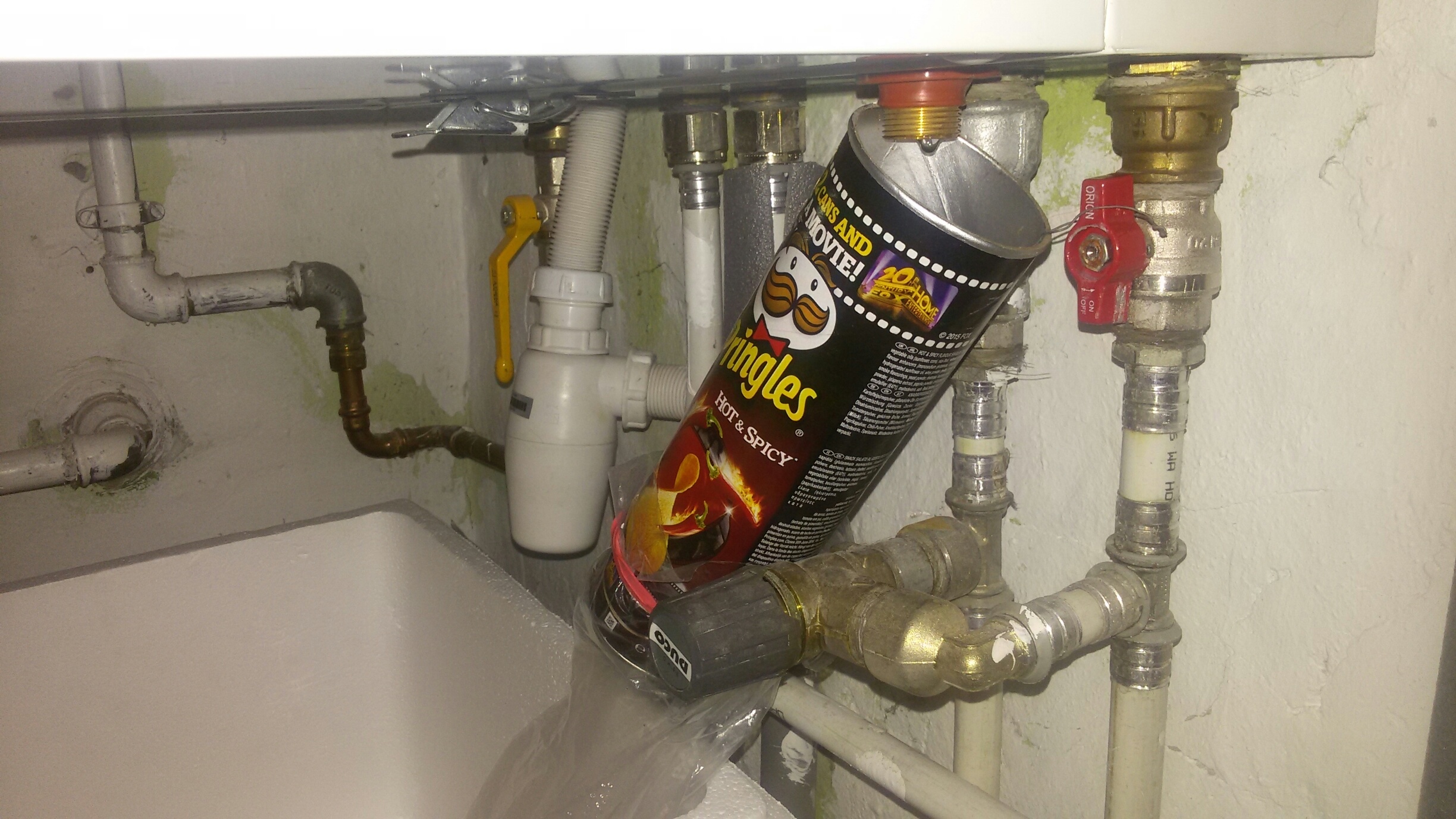

Efter vi slukker for vinterfunktion i vor gasfyr (se vedlagt "gasfyr display.jpg" ) , begynder vandet at  dryppe i sikkerhedsventil (se "dryp fra sikkerhedsventil.jpg"  ) og trykket stiger til 3-4 bar. Den drypper ca 20cl hverdag (ca et vand glas)

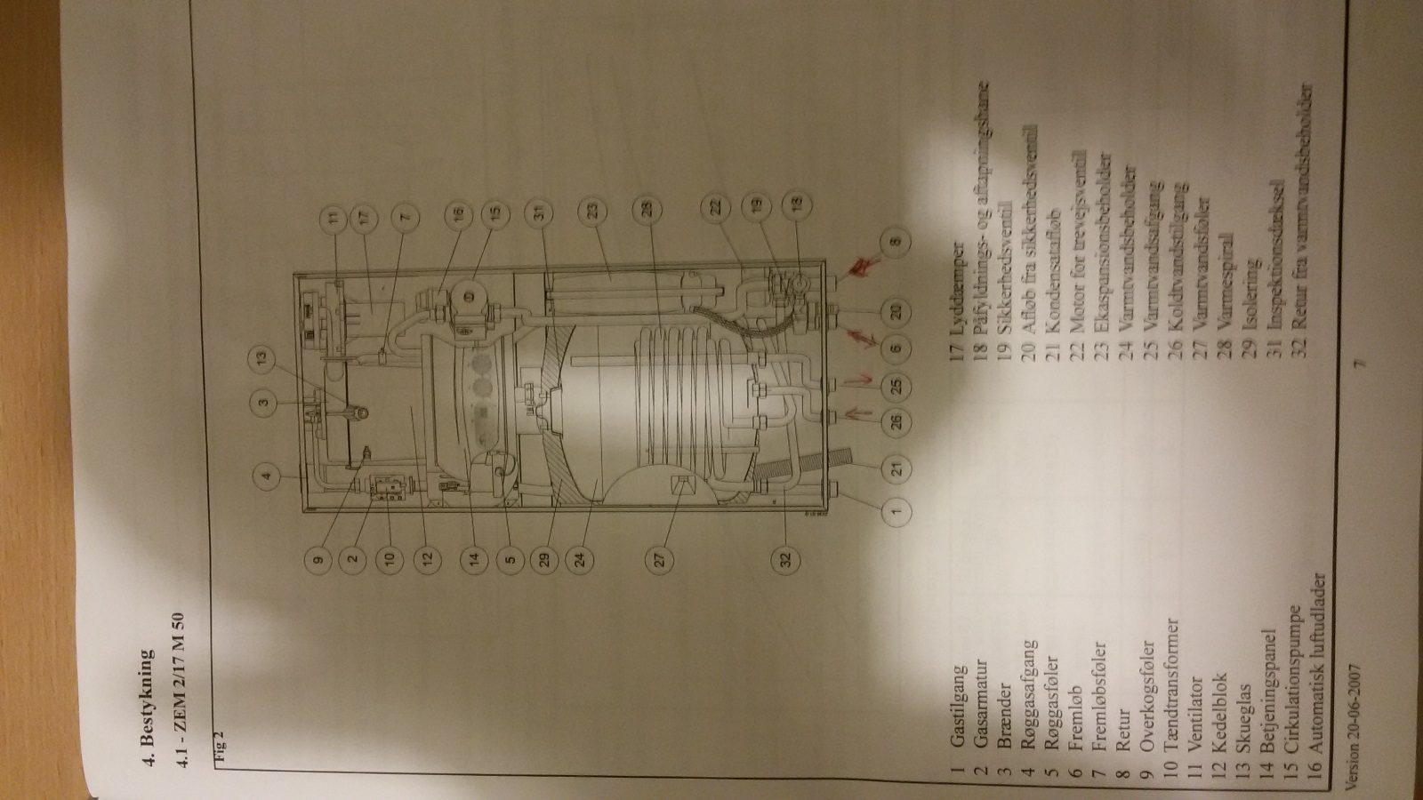

mange tak til jer alle sammen, især elmand & fabrin, nu forstaar jeg meget bedre. messingrøret til radiatorvand der befindes ind I varmtvandsbeholder er sikkert tæret/koldlodning (se vedlagt, der er 4 rør der kommer ind I varmtvandsbeholder nedenfra, nr 1 og 2 til venstre er messingrøret til radiatorvand).
naar vinterfunktion er slukket (ventilen spærrer for vand flow mellem gasfyren og røret ud til radiatorerne) er trykket højt ind I den super kort messingrøret I beholdet  (messingrøret er jo tæret/koldlodning saa varmvand I beholdet kan trænge ind, see foto)  dermed kommer/drypper der flere vand (en halv sodavand flaske hver dag) fra sikkerhedsventilen end når vinterfunktion er I bruge. hvis noget har et godt tilbud maa de kontakte mig.

tak Erik, forløbigt må vi nøje med en "pringles" indtil vi får den rette tilbud  :-). vi får oveni 1/2 sodavand flaske vand  til planter hverdag :-)
