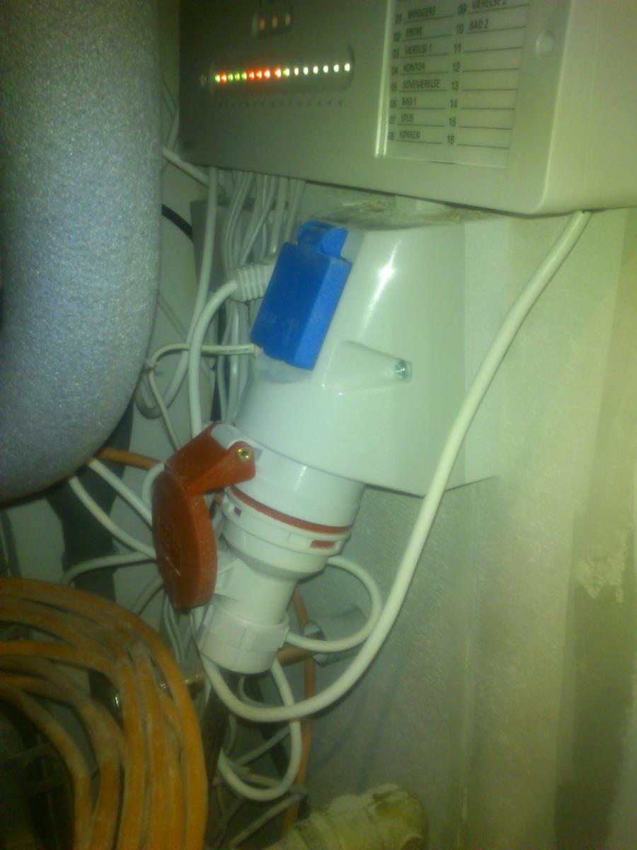

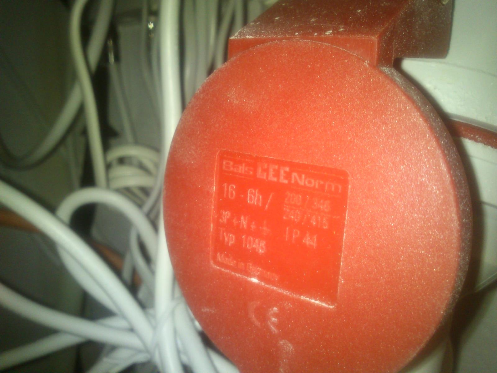

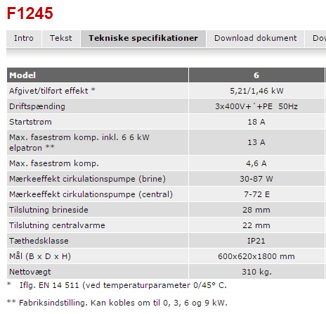

Der sidder følgende stik i teknikskabet (ill. 1+2) og specifikationerne på anlægget fremgår af ill. 3.

Du har helt ret i at den 1-fasede måler ikke kan bruges. I specifikationerne til din jordvarmepumpe står der driftsspænding 3x400 V = 3-faset.
Så du kan bruge den anden måler du linker til eller f.eks. denne som ser ud til at kunne lidt mere (og er billigere): http://www.yousave.dk/shop/kwh-maaler-3-2146p.html
Du skal få den bygget ind i din el-tavle. Hvis der ikke er plads kan man få en lille tavle som du f.eks. kan sætte lidt før stikket. Det er selvfølgelig en installatør som skal lave tavle-arbejdet.
En enfaset måler kan kun bruges, hvis belastningen er helt symmetrisk, og aflæsningen skal så ganges med 3, så det må da absolut anbefales at bruge en trefaset måler. Måleren skal indbygges i din tavle eller i et gruppetavle f.eks. en UG6. Hvis du har plads, der hvor din forsyning til jordvarmeanlægget kommer ind, kan du placere måleren der.
Der er stor sandsynlighed for at jordvarmeanlæg har sin egen sikringsgruppe. Hvis det er tilfældet er det en lille sag for en elektriker at montere måleren i eltavlen. Er der ikke plads så i den UG6 ved tavlen. Det er det bedste.

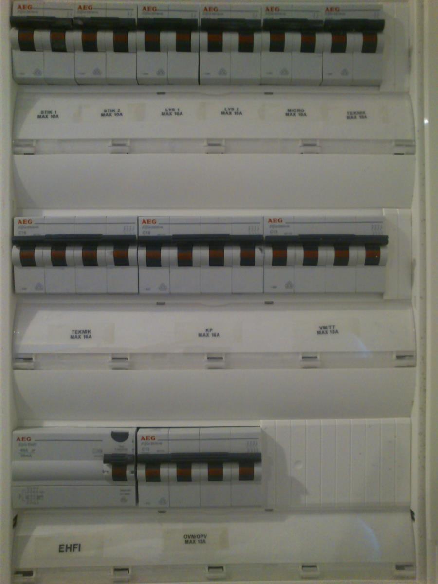

Umiddelbart tænker jeg godt at der kunne være plads til en bimåler i eltavlen, hvis jeg holder mig indenfor rammerne af den der henvises til: http://www.yousave.dk/shop/kwh-maaler-3-2146p.html
Da den kun er 70 mm bred og jeg har 90 mm at gøre godt med.
På eltavlen er der 2 grupper til teknikskabet - en på 10 A og en på 16 A - så jeg kunne jo håbe på at en af dem er til udtaget til jordvarmeanlægget.
Så er der vel også kun at håbe, at elektrikeren har en billig timepris :-)
Ash
Det er da der den skal sidde. Hvis ikke du har andet 3 faset i teknik rummet, så er det oplagt at den 3 polede 16A er til jordvarme.
