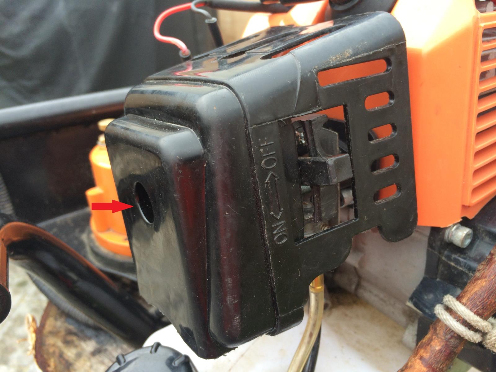

Jeg har et pælebor, hvor der er en knap der kan skyde op og ned, mellem "on" og "off" Så vidt jeg gætte er det luftindtaget. Hvordan fungere det. For hvis jeg kører den op på "off" så slukker motoren, også selvom den er varm. Så den står altid på "on" når den bruges.

Chokeren, ja det hedder den, skal være i ON position når du koldstarter og straks efter start flyttes til OFF. Nu ser dit pælebor jjo ikke helt nyt ud og for 10-20 år siden havde en hel del af Kigøjserne også svorre problemer med og finde ud af hvad der er ON og OFF. Derfor er mit gæt du har en af de modeller fra den tid.   Men fat mod, idet du bare skal skrue plastichylsteret af karburatoren og kigge ind af hullet i karburatoren for at finde ud af om det er en af de omvendte. Når hullet har den største diameter er chokeren nemlig OFF, ligegyldigt hvad man skriver på plasticen.
Når du nu har huset til luftfilteret af, kan du passende vaske filteret (skumgummistykket) af i benzin sammen med huset, så de er klinisk rene  for støv og med forsigtighed nuldre 20 dråber tynd olie ind i skumgummiet.
Vil den stadig ikke rigtig trække, skal karburatoren sikkert justeres på de to blandeskruer. Men det spørger du så til hvordan det gøres til den tid, hvis det er aktuelt.

Hvis jeg fører chokeren over på off, så slukker motoren. ikke lige med et, som når jeg bruger slukknappen, men mere som om den løber tør for luft, og bliver kvalt.
Jeg burde måske have taget et par billeder da jeg havde skilt den ad. Jeg har haft den sorte plastic kasse af, og kan se at når den står på on, så er der 100% åbent, for luften. og når man så fører den op mod off, lukker man langsom af for luften, med en plastic skive med et ca 2-3mm hul i center. Så når den står på off, har den kun et lille hul at "trække vejret" igennem.

Ja ok. Så er det nok en de har haft stående meeeeget lang tid på lager. Jeg har faktisk ikke set de har byttet om på teksten på maskiner der er fabrikeret de sideste 10 års tid. Men har så garenteret heller ikke set alt, endnu.
Opsumering, så er teksten desværre byttet om, så choker ON i virkeligheden er choker OFF.
Der sidder to blandeskruer der har en lige kærv på karburatoren, de er normalt mærket H og L. Det er bedst du ikke stiller på dem uden nøje instrukser eller får en der er vant til og stille på dem til at gøre det. Der er så også en tredie skrue under gasspjældet (kombineret stjerne og lige kærv med et lille hoved) der regulerer tomgangs hastigheden, den sker der ikke noget ved du skruer på idet den er lige ud af landevejen og betjene.
Men prøv lige og mowe ud i luftfilterkassent som det første.

ja det skulle da ikke undre mig de har byttet om på teksten :p Men hvad funktion har den choker så? Jeg har den jo aldrig stående på off, hverken når den startes eller når den er varm. Vil det have nogen indflydelse om den står på ½ eller noget helt 3.?
Da jeg skilte luftfilteret ad, rensede jeg det også. Så det ser fint ud nu. Så nu er der ikke andet for end at få det testet og se hvordan det klare sig. Også vender jeg tilbage.

Chokeren bruger man stadig kun når motoren skal koldstartes.
Chokeren SKAL altid stå på helt på OFF (her ON grundet omvendt tekstning) når motoren er startet.
Din startprocedure kunne tyde på du har/har svorre problemer med at koldstarte motoren, eller hur  ?????
Korrekt procedure:
  1. Pump med bolden på undersiden af karburatoren indtil du kan se benzinen stå i begge slanger.
  2. Slå chokeren til (her så den står på OFF grundet omvendt tekstning).
  3. Sæt stopkontakten, så den står modsat STOP.
  4. Giv fuldgas med gashåndtaget og tryksamtidig på "knappen"  der hæver tomgangshastigheden.
  5. Ryk i snoren.
  6. Når motoren starter sættes chokeren på OFF (her ON grundet omvendt tekstning) lige så hurtigt den kan gå uden choker. Det er normalt inden for 5-10 sekunder.
