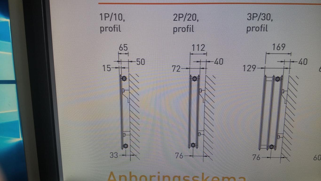

Jeg har et rum hvor jeg gerne vil have skiftet en 1-plades radiator til en dobbelt-plades.

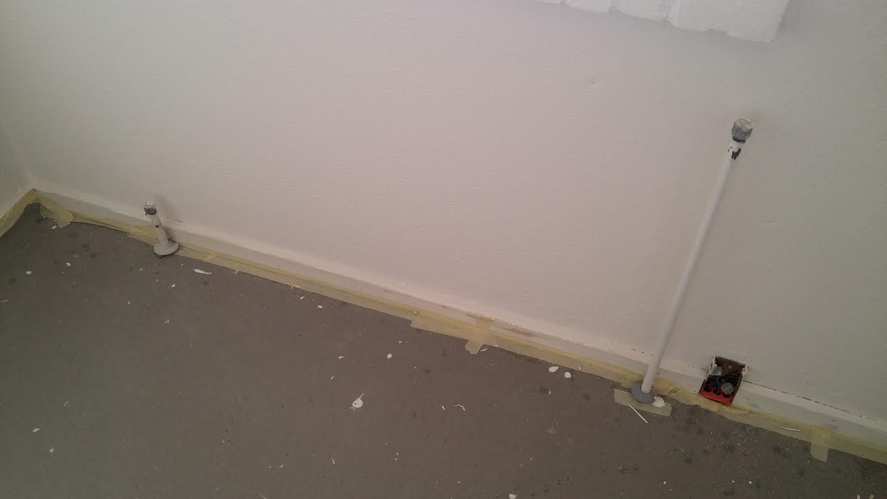

Findes der fittings tiltænkt dette, når rørene kommer op af gulvet ~33-34mm fra væggen, og en dobbelplades radiator har tilslutningen 76mm ?
Det er en afvejning, om det kan laves på en pæn måde, eller blot skal beholde enklaplades radiatoren - som ikke helt række til rummet størrelse
På den korte rør sætter du en 90 grader muffe/nippel udaf der på radiator forskruning.
Den lange rør ville jeg tag en varme pistol og varm godt op ca 10cm over over gulve og varme røret godt op. sætte en fod med sko på og bøj røret passene ud fra væggen. sæt en 75-80mm træ klods imellem røret og væggen lige over den udbøjning du lige har lavet. varm røret godt op igen tyk røret ind igen så den har rigtige afstand fra væggen.
Derefter en muffe samling og en passene nippel rør og derefter termostaten radiator forskruning
Jeg vil have VVS-manden ud til at lave det, og så er det direkte fjernvarmeanlæg. Men som jeg forstår dig - vil han godt kunne slippe fra det uden at det kommer til at så for voldsomt ud?
