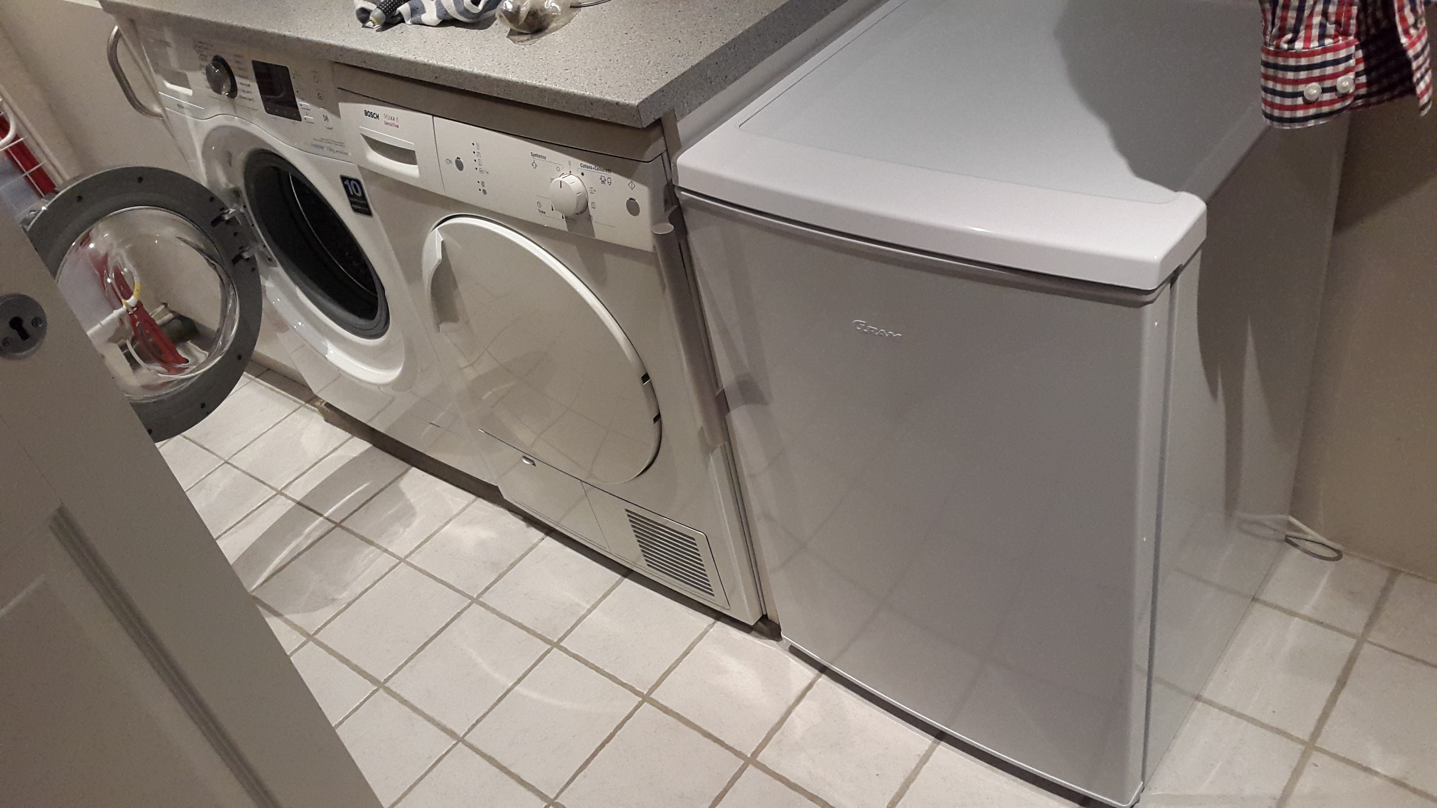

Jeg har fornylig købt en fryser som står i mit bryggers.
Der er indbygget vaskemaskine og tørretumbler ved siden af, så virker til ug. Fryseren står på nogle klinker, hvilket medfører, at hver gang man tager fat i lågen, trækker man fryseren til sig = fryseren glider rundt på det klatte gulv.
Tænker umiddelbart at jeg skal købe et beslag, så den sættes til væggen, eller er det en meget mere enkel løsning, som jeg ikke har tænkt på?
Jeg har lige vedhæftet et billede, så beskrivelse giver mening.
-Få fat i anti-skrid dupper til vaskemaskine/tumbler til under fødderne foran.
-Sætte slinger dug under fødderne
-Skru en liste fast foran skabet
-Sæt et almindeligt vinkel beslag fast på toppen af fryseren og ind i væggen. Skruerne på bagsiden til at holde beklædningen eller kondensator ribberne kan bruges til at holde beslaget fast.
