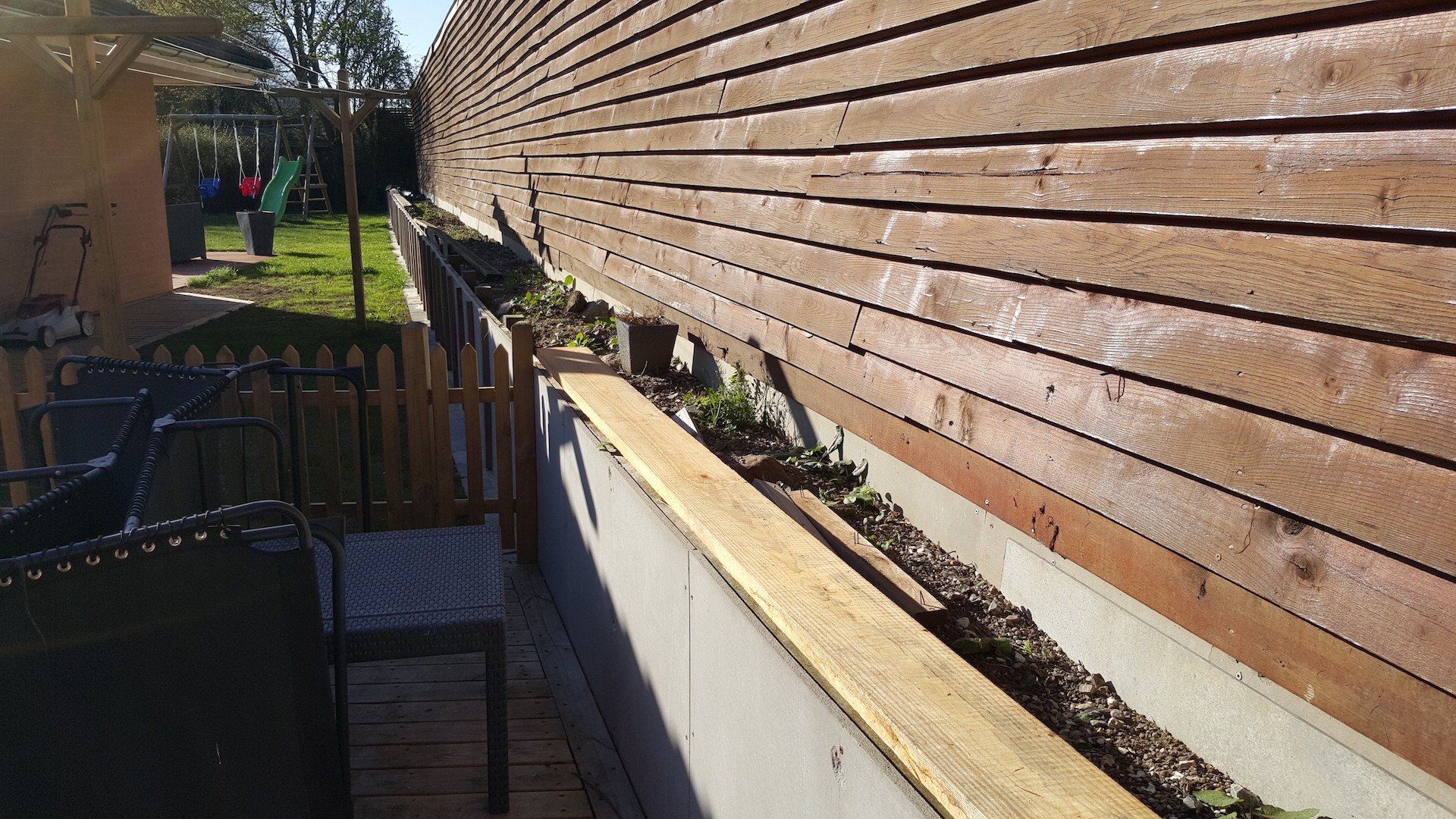

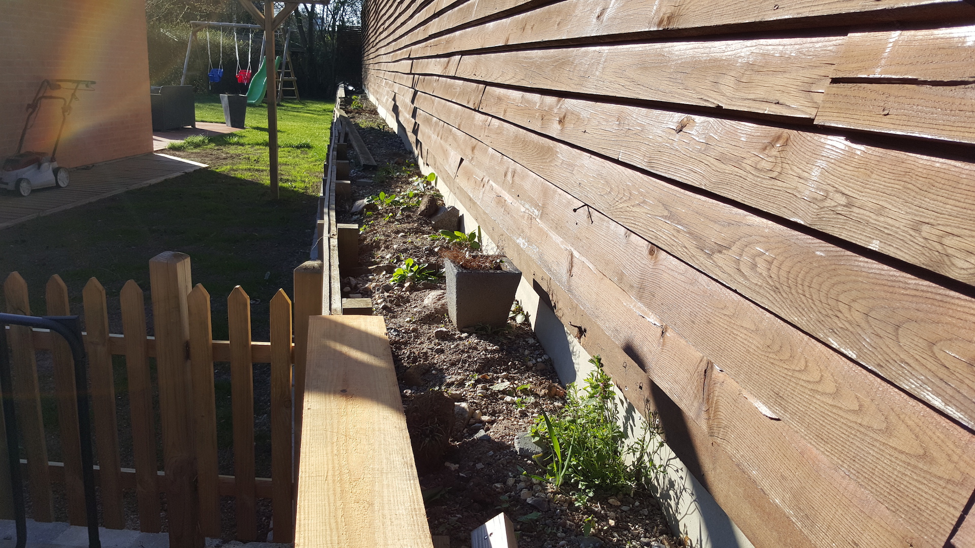

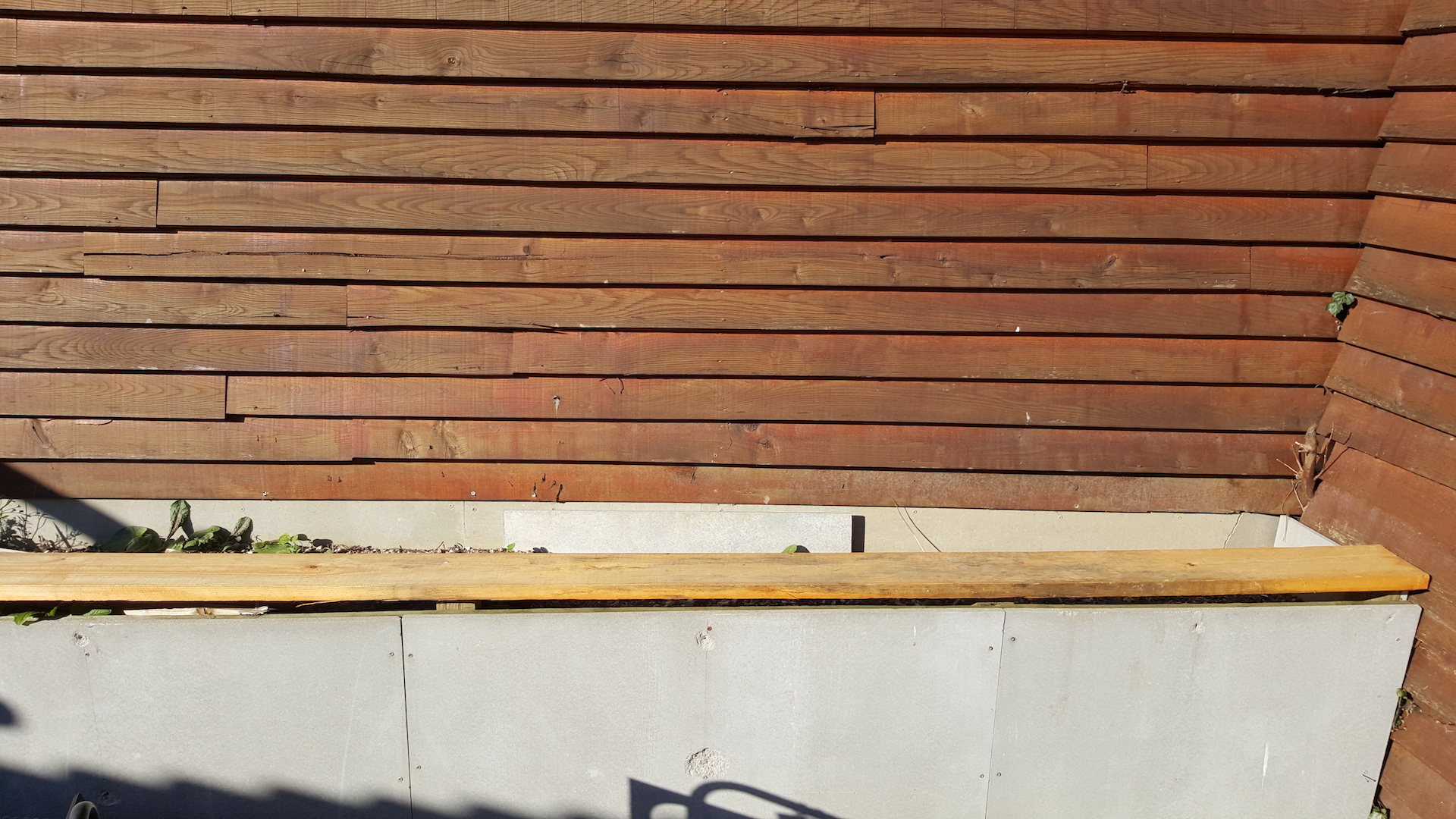

For enden af terassen, har tiligere ejer, bygget et forhøjet bed, op mod det store hegn vi har i enden af haven (se billeder). I stedet for et bed, vil jeg "lukke af" med de resterende hegnsbrædder, således at det bliver til "bænk"/repos hvor man kan sidde/stille konens krukker/sætte sin øl etc..
Jeg vil lægge reglar (spær, som jeg også har tilovers) pr. 60cm, og skrue hegnsbrædder på disse i deres fulde længe.

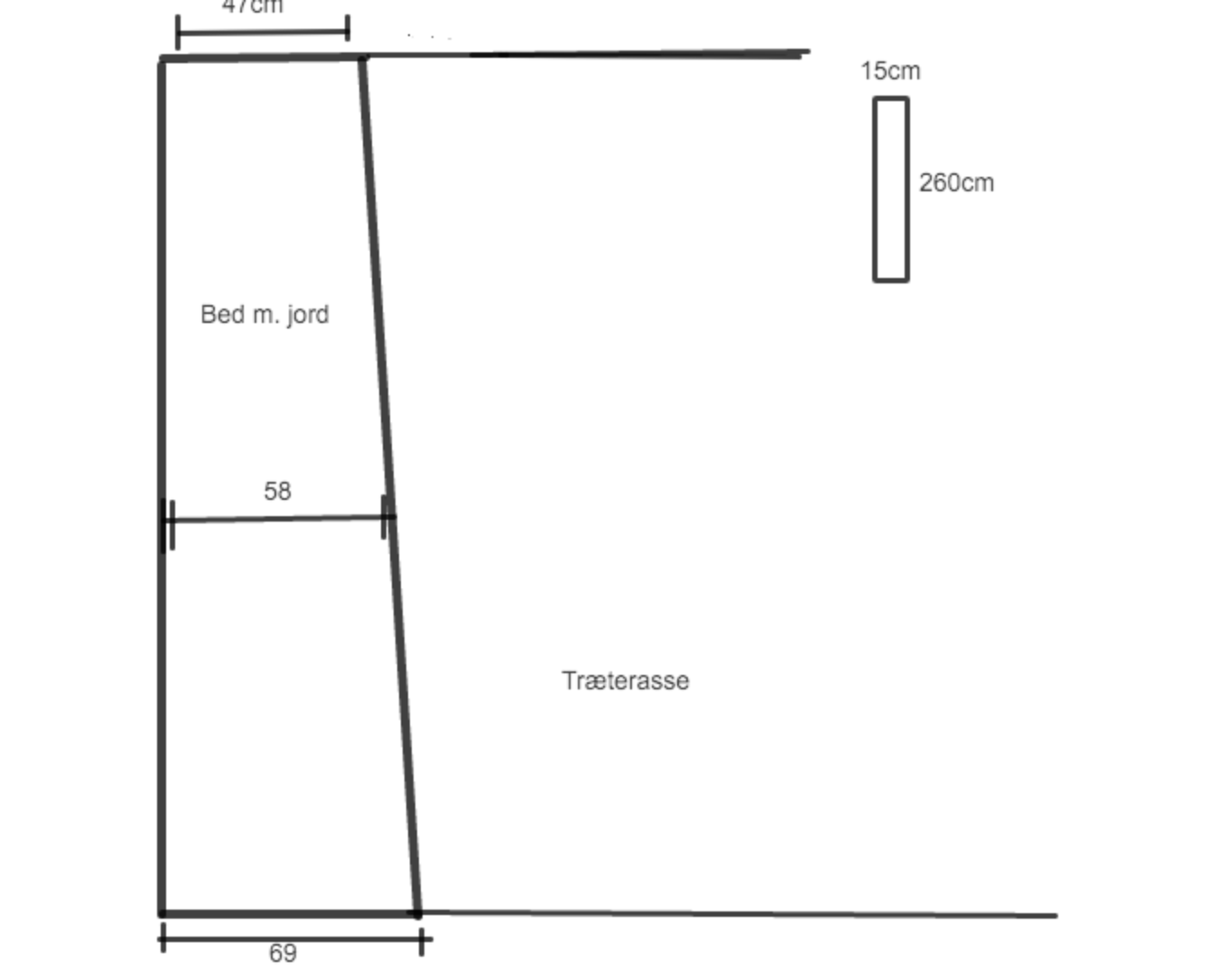

Mit problem er at dette bed, som løber hele vejen langs hegnet, er møg skævt. Det snor sig med over 20cm fra ende til anden.
Jeg har vedhæftet en hurtig skitse af hvordan det ser ud oppe fra, samt et par billeder fra tidligere i dag. Ligeledes har jeg på skitsen vist mål for de brædder jeg vil bruge.
Så mit spørgsmål er nu - hvordan kompenserer jeg bedst og med flotteste finish for denne skævhed?
Min umiddelbare tanke er at lægge reglar ud, skrue brædder på således de flugter yderst (længst fra hegnet), og hvor der så ikke vil være plads til det sidste bræt hele vejen, vil jeg måle op og save langsgående med en stiksav (hvis den kan køre det?).

Jeg synes at det ser ret pænt ud - de færreste mennesker vil opdage at den krøller lidt.
 - lad der være et knæk midtpå, så du ikke skal hekse for meget med at "flække" brædder.
Og SKAL du save brædder igennem på langs, så er en rundsav fornuftig.
