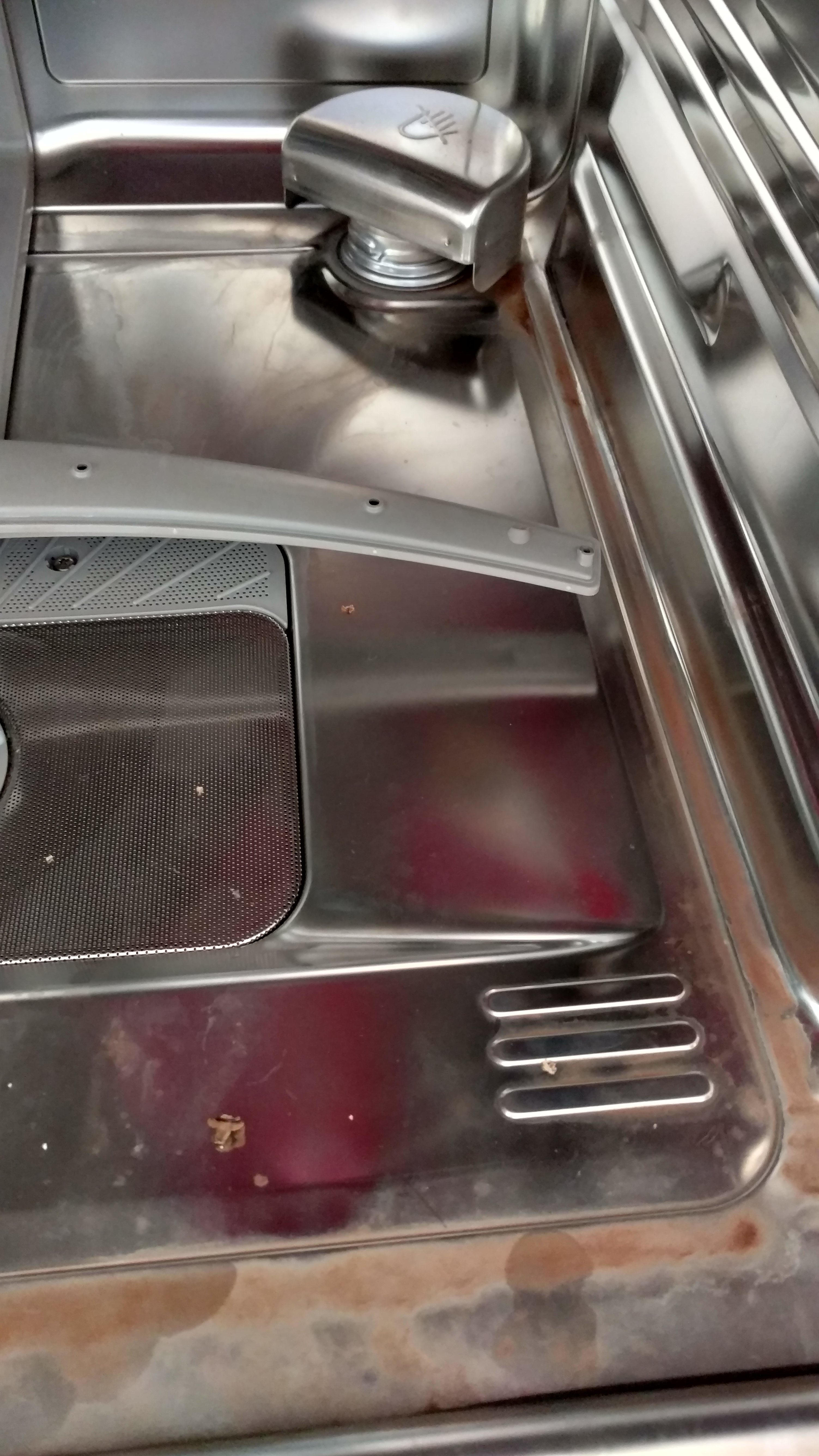

Vores næsten nye opvaskemaskine (8 mdr gammel) Siemens med zeolit (sn45m209sk) er begyndt at have brune aflejringer i bunden, det kan gøres af med klud/svamp, men er der nogen der kender til det, jeg tænker at der må være noget galt da den ikke gjorde det da den var helt ny...
Det er bakterielle aflejringer.
Du skal køre en høj-temperatur vask (60°+) 1-2 gange i måneden for at eliminerer bakterierne bedst muligt. Gør det f.eks. med en "maskin rens" samtidigt for at opløse skidt og kalk der har aflejret sig i maskinens dele.
