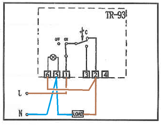

For at opsummere har jeg tegnet et diagram:
Palle Dam
Ja, sådan skulle jeg have skrevet første gang. For at det kan komme til at se lidt pænere ud, kunne du bytte forbindelserne 5 og 6, så nullen kommer i klemme 6 og lusen i klemme 5.
