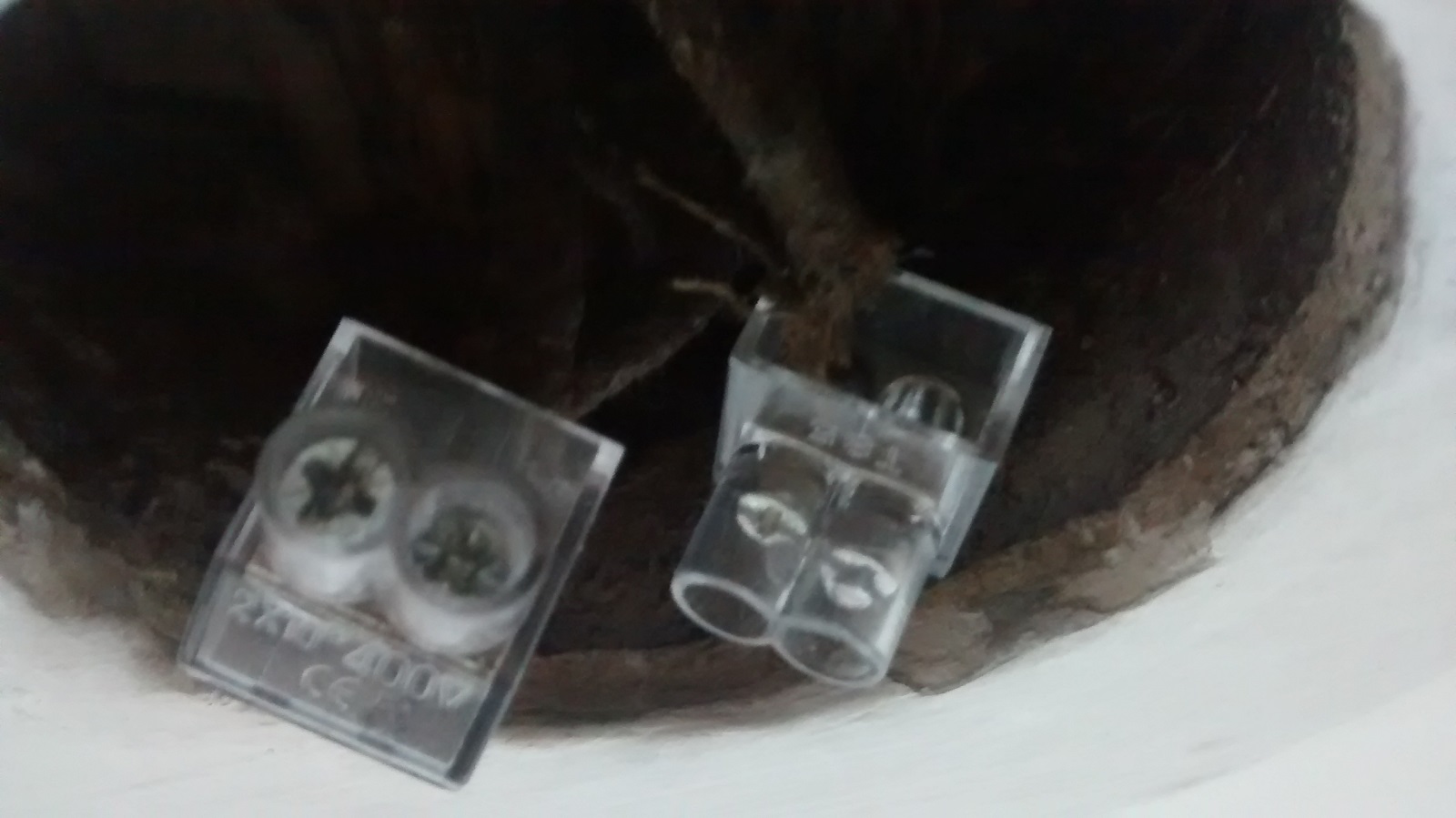

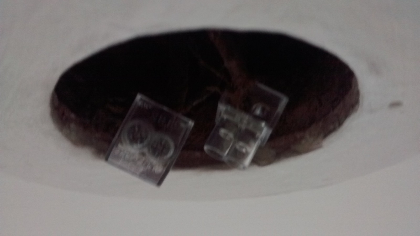

Hej, min kæreste og jeg er lige flyttet ind i en ny lejlighed, og jeg skulle forsøge at hænge lamper op, men jeg blev sat af da udhænget så ud som dette, og ikke ligner noget andet jeg kan finde på nettet.
Er der nogen der kan hjælpe?
Lampen har en brun og blå ledning, og er vidst meget standard, men jeg kan godt smide et billede op, hvis det skal bruges.
På forhånd tak.
Velkommen på LDS
Man kan godt nok ikke se hvad der er længere oppe i dåsen, men det ser ret almindeligt ud for gamle installationer. Du skal have din lampe på i de ledige huller i de dobbelt samlemuffer der ses. Den blå i den hvort der sidder 2 sorte, og den brune i den anden, så vil det sikkert virke. Hvis ikke må du vende tilbage.
Det virkede, mange tak for hjælpen.
