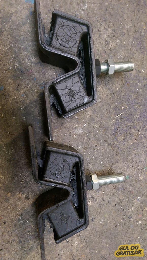

Ved ikke om de passer til din men der er 2 stk til salg på GG, måske de er til at handle ned i pris?
http://www.guloggratis.dk/sport/baade/tilbehor/baadmotor/annonce/erhverv/25747682-yanmar
