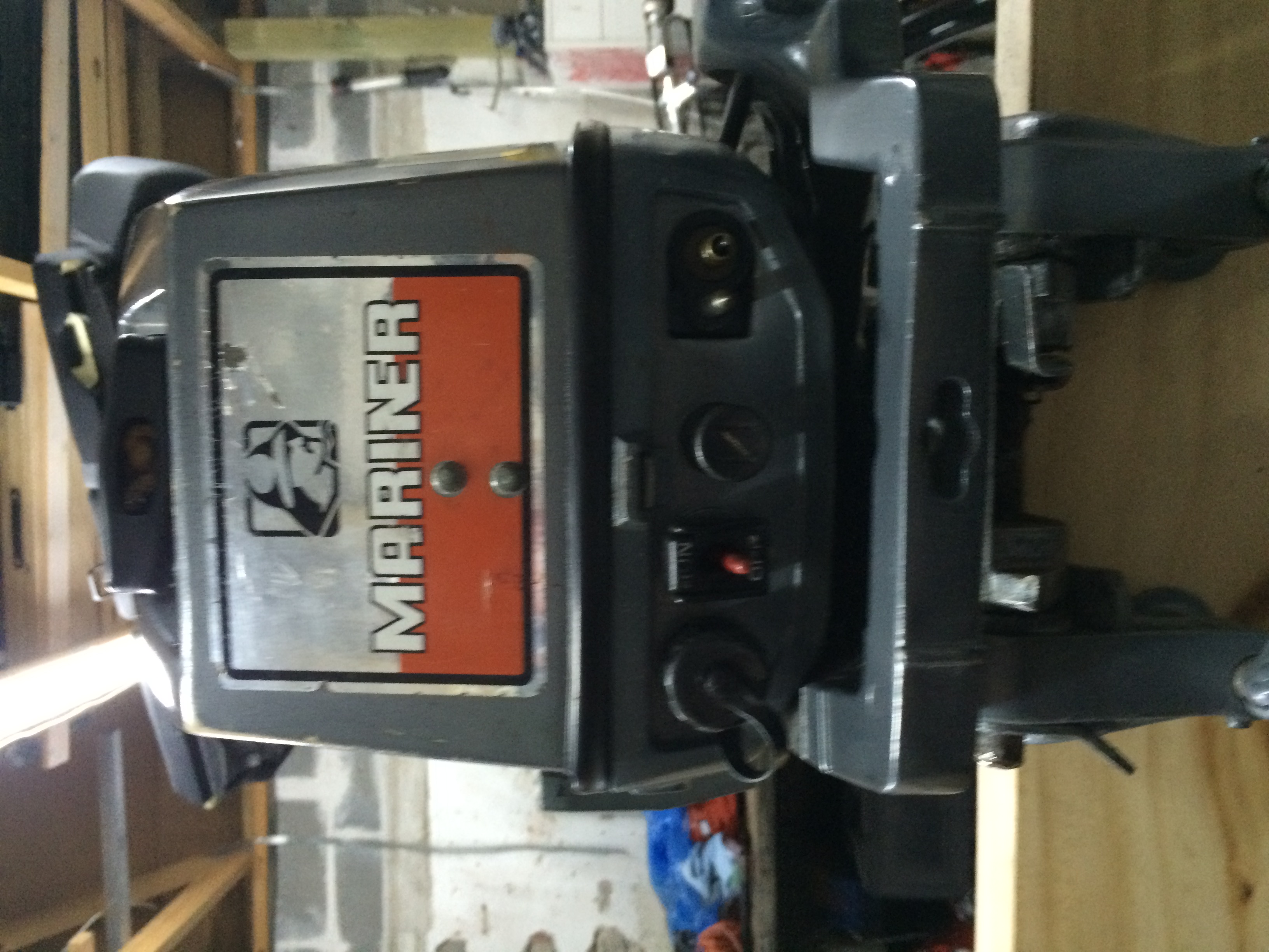

Hej , har en Mariner , tror det er en 15 HK. Der står 15 L på typeskiltet, men på motor dækslet står der 9,9 HK. Den er med håndgas på motoren, kan det laves om til fjern styring / gas , kan ikke rigtig se om det kan laves om, måske nogen har noget erfaring med det ?
Ved ikke hvor gammel motoren er , nogen der kan sige mig hvornår den er fra .

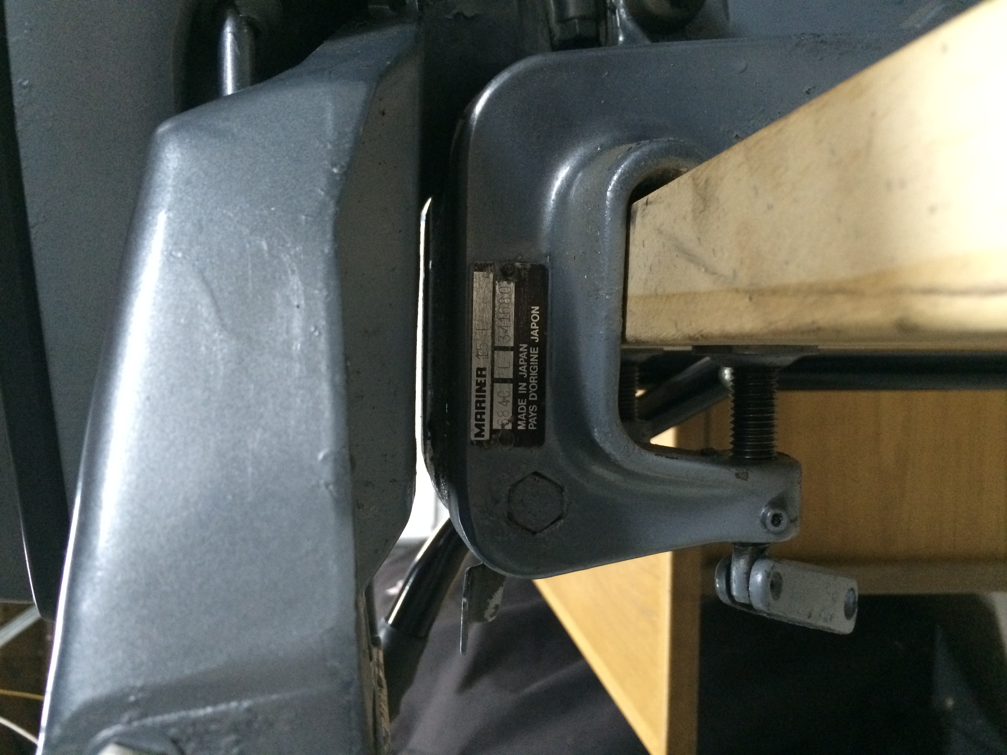

Smider lige et par billeder ind.

PS. Tror du ikke det er en 15 HK , da der står 15 L på typeskiltet , motor dæksel står der 9,9 HK , men det kan jo værre et andet dæksel
Det kan også være det er selve fastspændingen der er skiftet, det er jo der motor nr sidder..

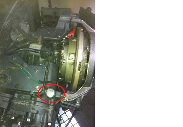

Prøv at kik på motorblokken, der skal også stå en motornummer, er det ens med pladen du har billede af, så må de være en 15 hk. Mener det plejer at være hugget ind i en "frost" prop.

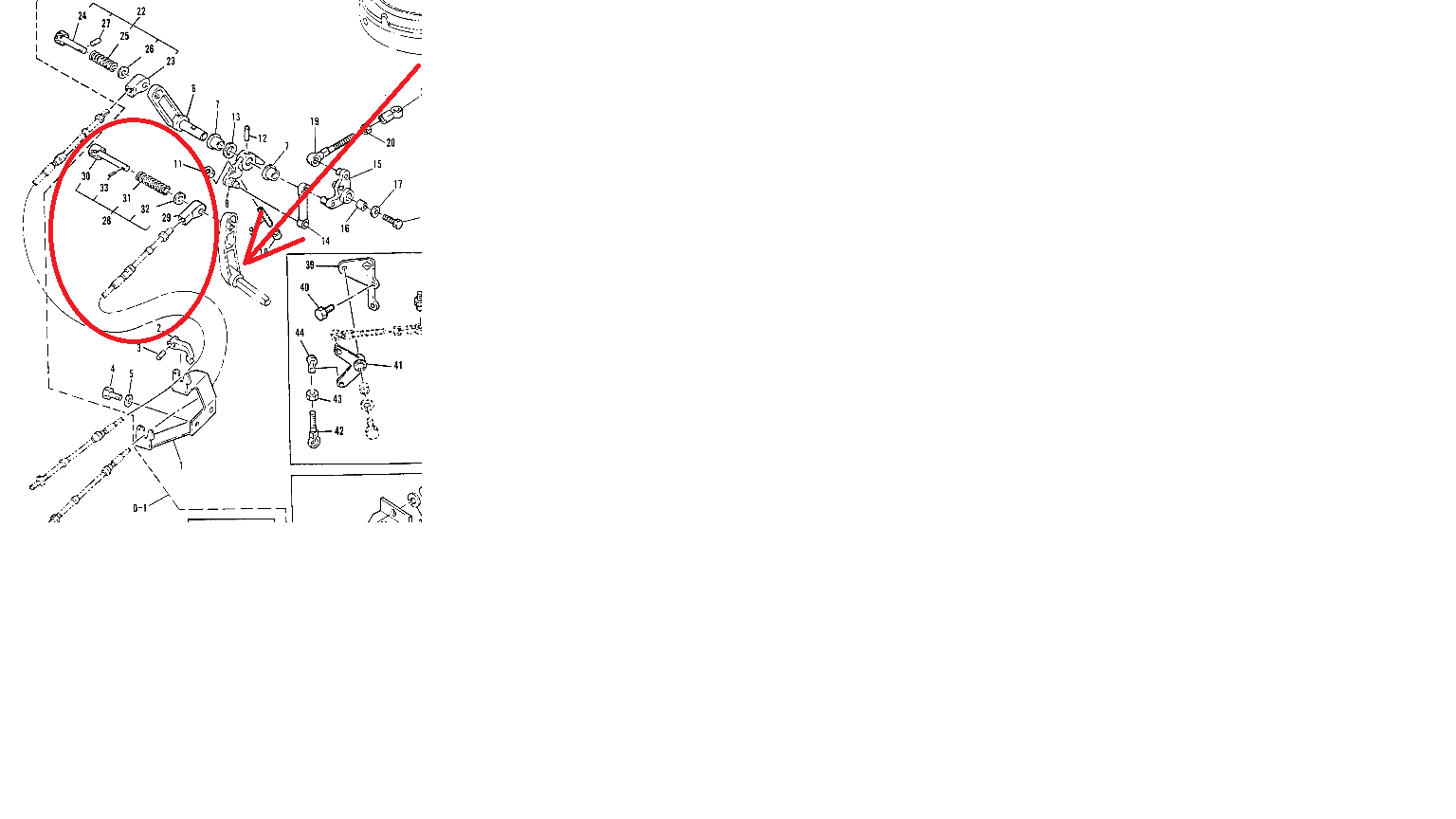

Prøv at kikke på billedet, alt i den røde cirkel er det der høre til gaskablet..
Armen som pilen peger på, sidder den på motoren ????
Dobbelt klip på billedet, så bliver det tydeligt....

Armen til gear skift er der og der er forberedt , til at monterer armen til gas, men spørgsmålet er jo så om der stadig kan fås reservedele til så gammel en motor ? , prøver lige at kontakte Klarup bådcenter . Måske nogen kender et godt link til en hjemmeside der forhandler mariner reservedele ?
Må jeg spørge efter hvor du har fundet det billede / tegning af gear/ gas.

Tegningen er herfra (har bare klippet lidt fra, og cirkel og pil ind)
http://www.jamestowndistributors.com/userportal/show_product.do?pid=66425
