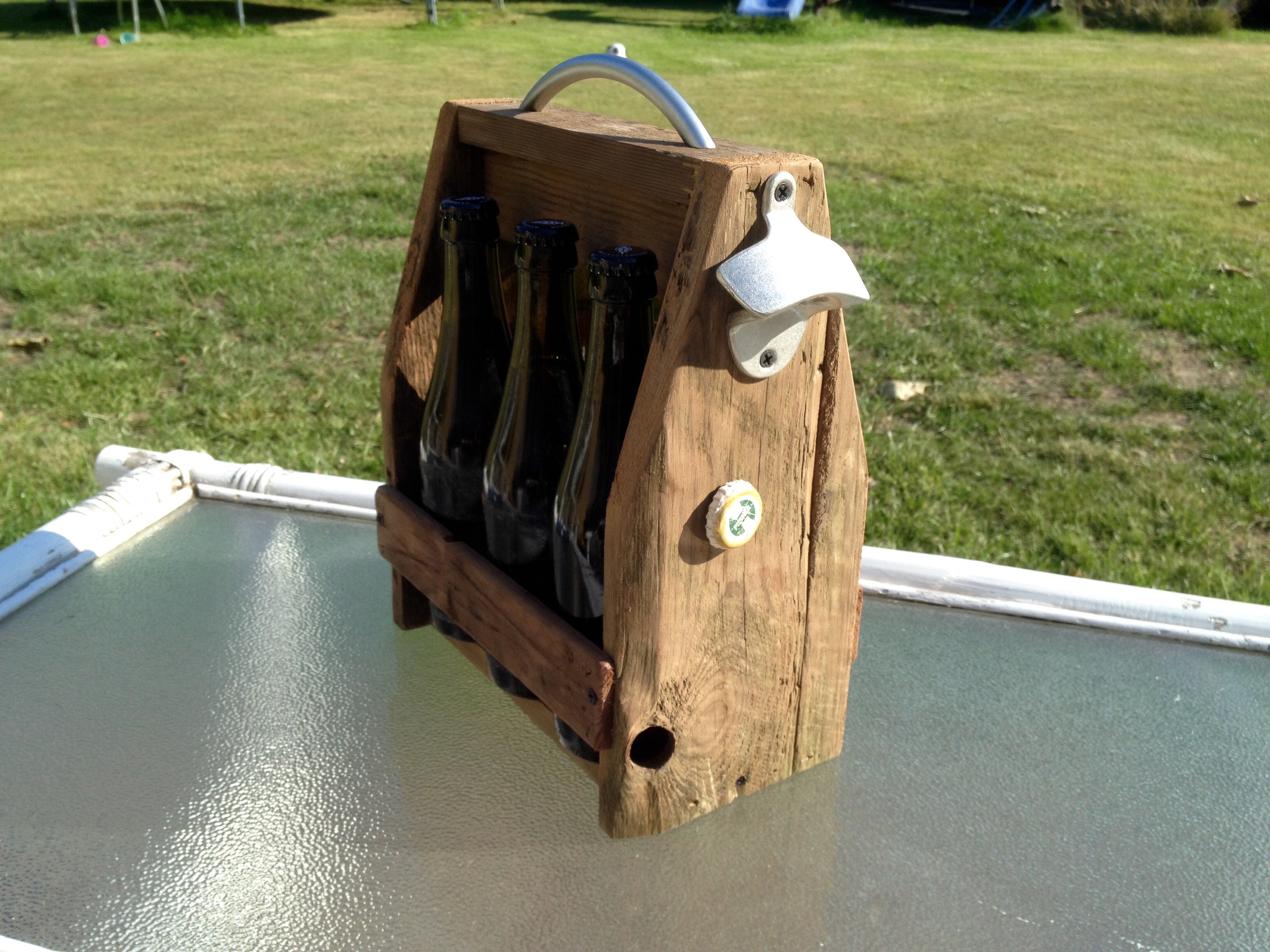

Jeg har vedhæftet et billede af en af de kasser jeg har lavet. Den vil man ikk kunne lave af nyt træ... Det er den type af brugskunst, jeg laver. Og jeg elsker looket af gammelt træ...

Men jeg ville ikke have trykket træ ind i min stue, selvom jeg medgiver at din ølkasse er flot.
