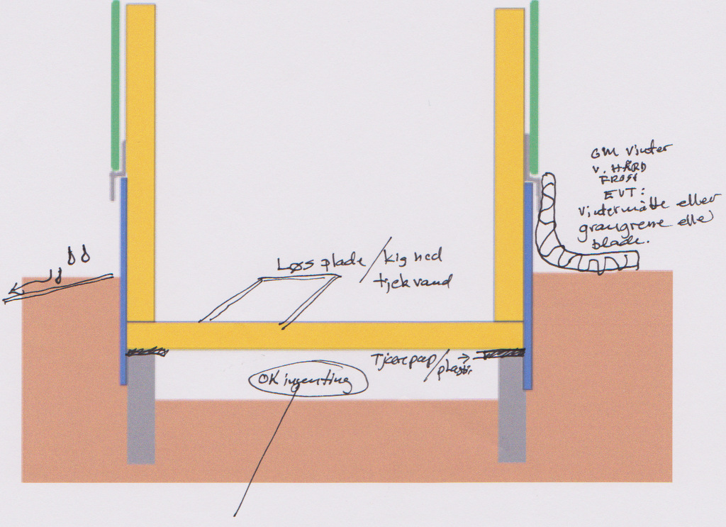

Hej igen, og tak for svar. Ja jeg har netop godt læst det her med at jorden holder sig over frysepunktet når ikke det er FOR koldt.
Jeg har siddet lidt og tænkt herhjemme, og er kommet frem til følgende konstruktion.
Jeg har brugt lidt farvekoder
Brun : jord
Gul: Træ skelet
Grå firkant: punktfundamenter
Grøn: Træ beklædning
Grå ved træbeklædning: Sådan en vand afledning.
Blå: Eternitplade, eller stål sinusplade (stål?)
For at udnytte den naturlige varme fra jorden skal jeg vel undgå at putte isolering i gulvet ?,
 Jeg havde tænkt mig at bruge trægulv, da jeg har 60 kvm liggende fra en kasseret terasse. Men for at træet ikke ligger direkte på jorden, skal der noget imellem for ikke at lade fugten stige op, er dette bare dampspærre? eller findes der en plade.
Ville sådan en kontruktion virke, eller er det helt håbløst ?
edit: Hvor dybt tror i jeg skal ned, 20cm ? (ved godt punktfundament helst skal i 90-120)
Hej igen
Sikke en fin tegning.
Hvor dybt du laver det afhænger mest af hvor meget du vil gøre ud af det, og om der bliver vådt, hvor huset står.
Jo dybere du graver det ned, jo mere frostfrit bliver det.
Tænk på gammeldags nedgravede jorddækkede stenhuse til kartofler. De er overhovedet ikke isolerede, men holder sig frostfrie, simpelthen fordi tag og vægge er så tykke, at frosten ikke når helt ind og ned til kartoflerne.
ved en hård frostvinter, kan du med fordel lægge en bane vintermåtte eller andet som bare isolerer lidt - grenkvas, grangrene eller andet, vil beskytter ret meget mod frosten. (ligesom man jo stiller afklippede grene fra juletræet om roserne, for at beskytte mod den værste frost)
HVIS der kan blive meget fugtigt i jorden ( og måske samle sig vand nede under dit gulv) så tror jeg, at du bare skal lave det hele lidt over jordhøjde. Med disse enorme regn-skyller som vi får efterhånden kan der jo komme meget vand.
Ellers bør terrænet hælde lidt væk under alle omstændigheder.
Hvis du har tjærepap/tyk plastic mellem "punktfundament" og tømmer, tror jeg ikke at du behøver en vandtæt bund.
Ulempen ved en vandtæt bund, er jo at der kan samle sig vand over / under, og det tørrer aldrig ud?
Måske lav en løs plade i bunden, så du kan se hvordan der ser ud nedenunder en gang imelle.
Ja det er så bare min vurdering - pøj pøj - mvh A
