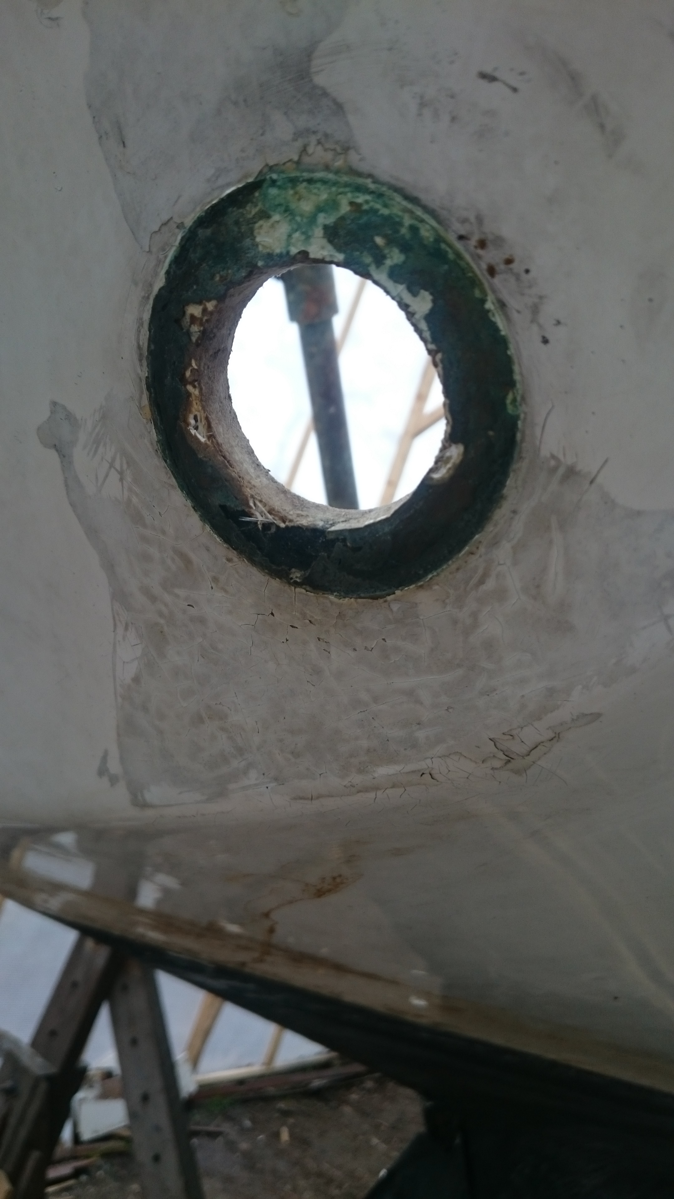

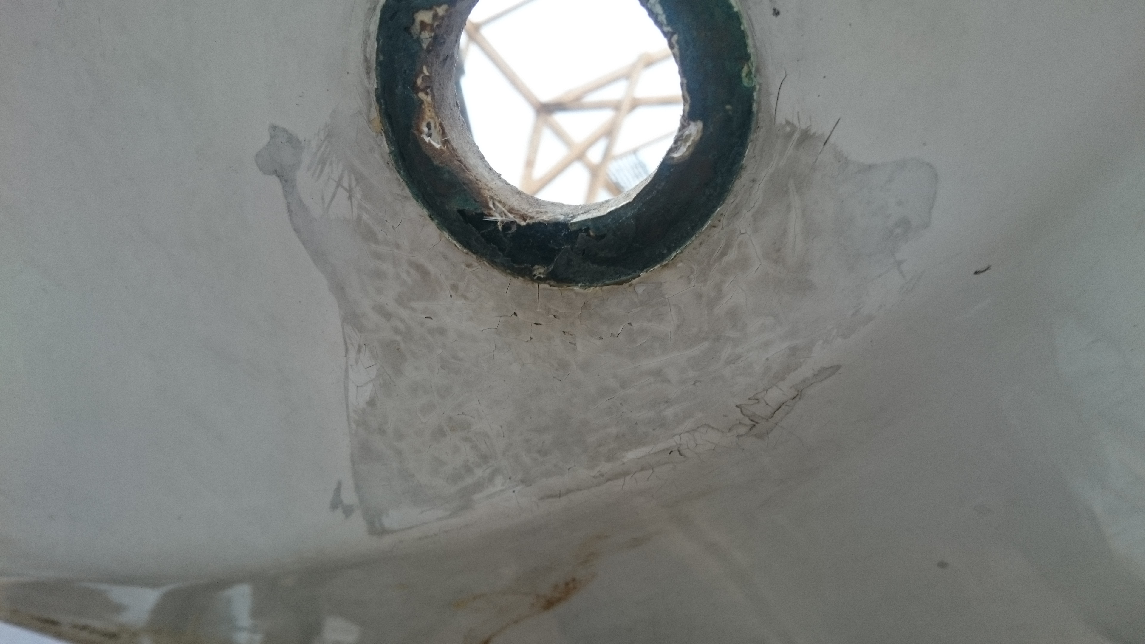

Det ligner en typisk reparation af gelcoat - du skal slibe med groft sandpapir til det grimme er væk, og du har fast bund. er kan godt sidde noget gelcoat tilbage, men det skal være fast og uden sprækker.
Hvis du sliber den regulære glasfiber væk, skal det bygges op igen! så gå ikke helt amok.
Så skal det spartles op med ENTEN gelcoat / gelcoat spartel
Eller du kan lave en epoxy-spartling.
Bemærk - det er to forskellige typer af materialer - du skal vælge om det er det ene eller det andet. Epoxyen er ikke følsom overfor temperatur - det hærder færdigt, også i koldt vejr, men det tager lidt tid. Altså fint i dette kolde vejr lige nu. hvor foråret er udskudt :-)
Gelcoat/topcoat skal være over 15 grader.

Efter spartling, slib med finere og finere vandslibepapir. slut med korn 1200 - og så polering.
Spørg igen.
Billeder af fribord er velkomne.
