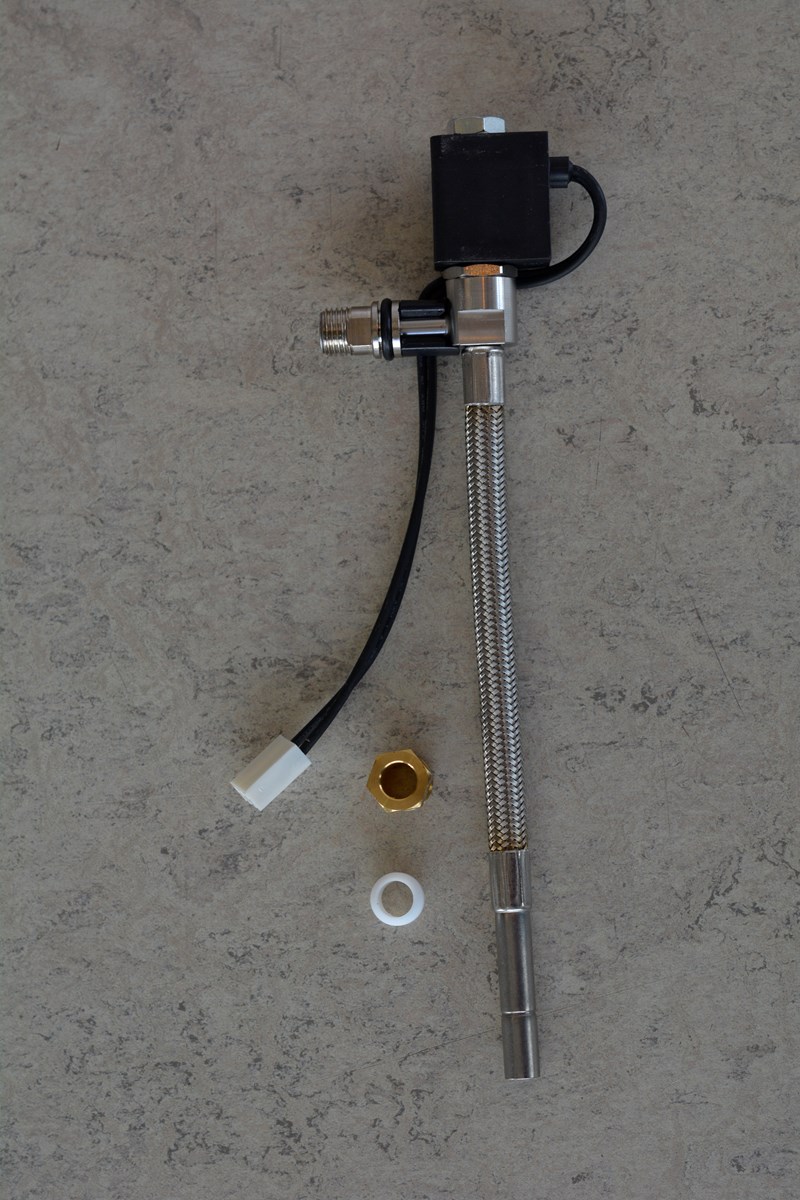

madsenvej 39 9000 21-12-2018 15:01 Hej A.C.Nu du var så god til at finde den ventil, tror du så du kan opsnuse den her magnetventil der tilhøre. Den magler jeg nemlig Kristian
A.C 4 21-12-2018 19:32 Hej Kristian,Hvad er der galt med den?Står der ikke et eller andet på den som du kan prøve at søge på?Måske det bare er spolen som er brændt af?
madsenvej 39 9000 22-12-2018 05:17 Jeg har fåen en som var skildt af så den mangler.Nej der står nemlig ik en dyt og den kan ikke købes i reservedele.Billedet er et en fra service afdelingen har sendt.Så er lidt lost. Kristian
