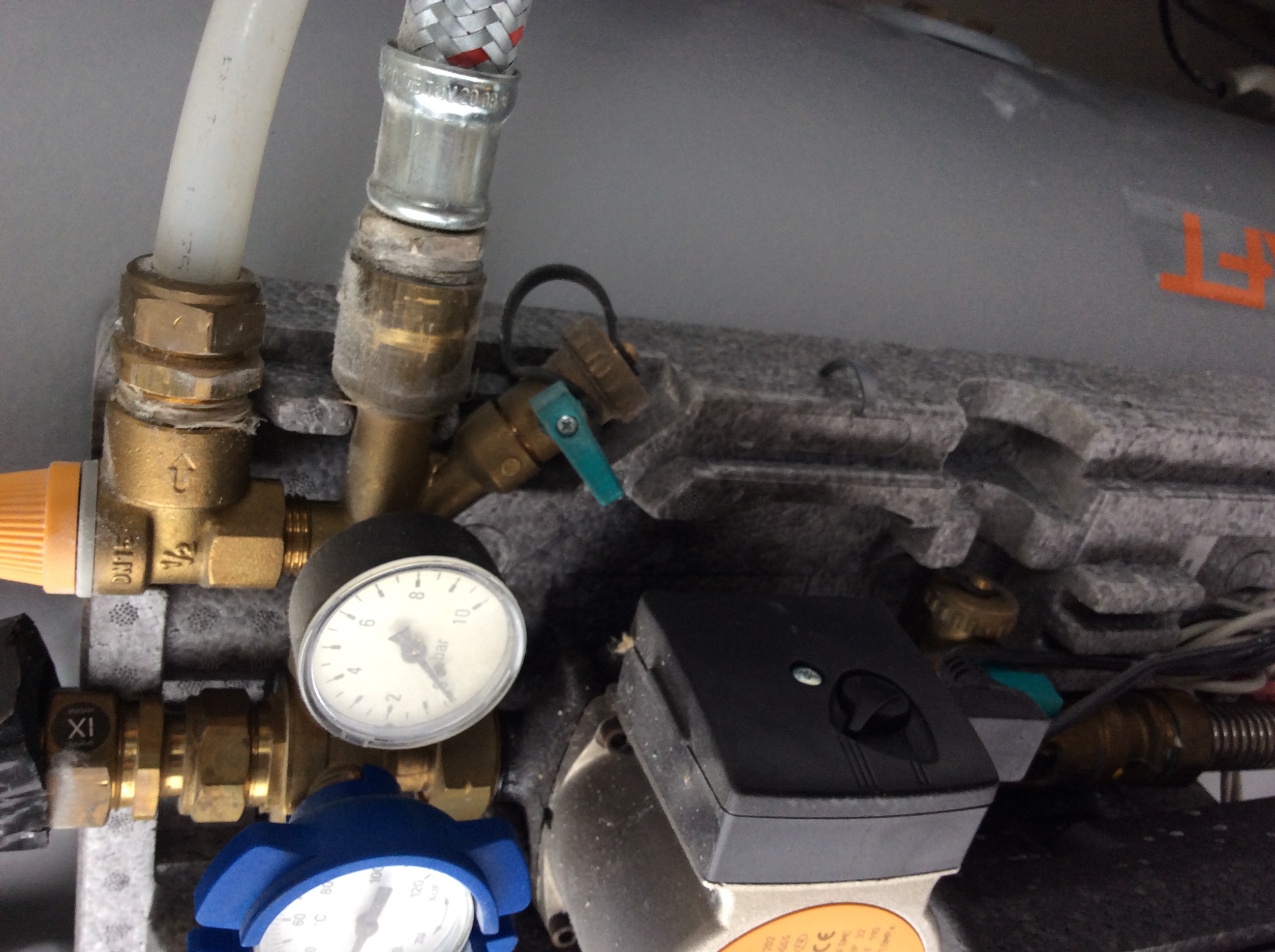

Jeg har et solfanger anlæg og en trykspand, men har endnu ikke prøvet at fylde glykol på.
Jeg er næsten sikker på hvor der skal fyldes på (se billede), men kan nogen her lave en "idiots guide to" hvordan jeg skal gøre?

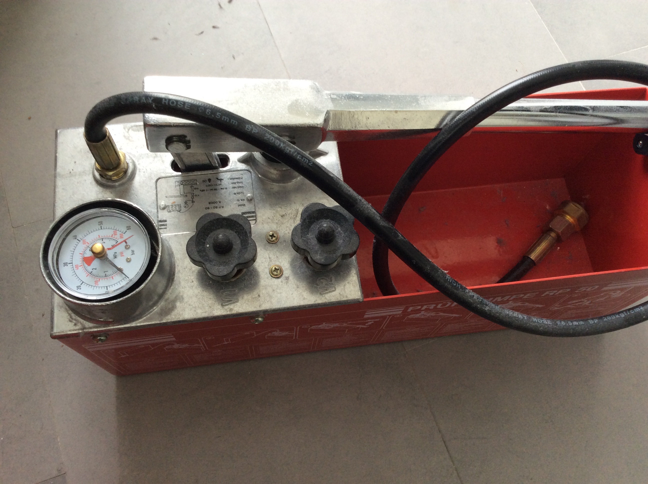

Du sørger for at din trykspand er helt ren, for at undgå urenheder i systemet.
Så fylder du væsken i din trykspand, og sørger for, at der som minimum er væske over suge-studsen, så du ikke pumper luft i anlægget!
Så skal du sørge for at V1 / V2 står sådan at du pumper væske op i slangen. Står de forkert, suger den nemlig!
Pump så slangen fuld af væske, mens du holder den op i lodret position.
Så skruer du låget af anlægget. Altså de messinglåg, der sidder fast med en lille sort plastik-strop, lige under den grønne lukkehane.
Slangen skrues på i stedet, pænt og tæt, og så pumper du lige en enkelt eller 2 slag på trykspanden, så trykket i slangen / på manometeret stiger til 1 - 2 bar. Så åbner du den grønne hane på anlægget, og pumper væsketrykket op på 1 - 1½ bar. Pas på. at trykspanden hele tiden har væske nok, og ikke pludselig pumper luft!
Når trykket er ok, skal du lige tjekke, om der skal udluftes i toppen af anlægget. Der skal anlægget nok lige køre et par minutter. Tjek om trykket falder for meget, og pump evt. lidt mere væske på.
Så lukker du den grønne hane på anlægget, og drejer på V1/V2, så trykket forsvinder i slangen fra trykspanden.
 Du løsner slangen på anlægget, væsken i slangen løber ned i spanden. Du sætter messinglåget på anlægget igen, og hælder det resterende væske i trykspanden retur i din dunk.
