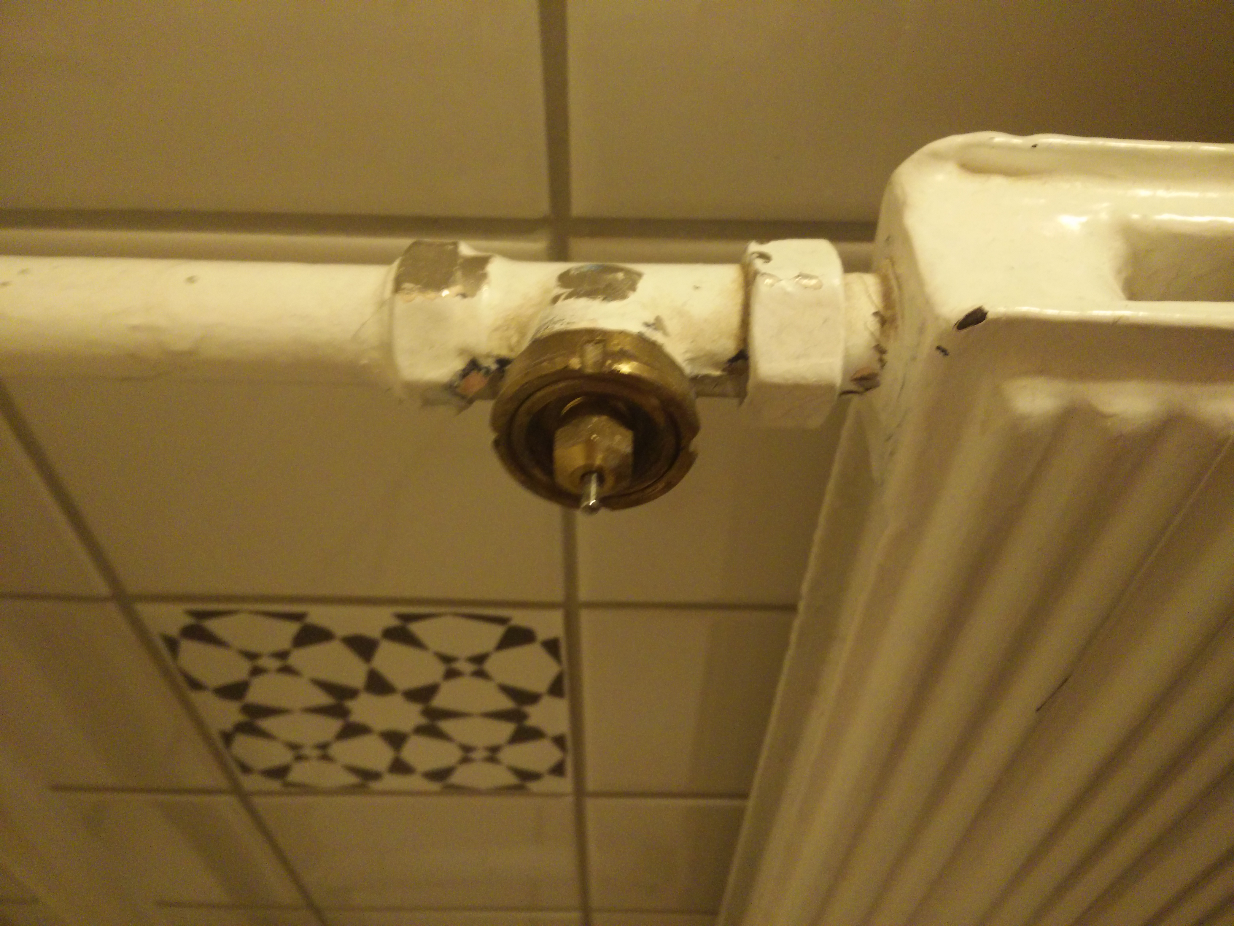

Hej allesammen, en ældgammel termostat er knækket af efter lidt børns voldsomme håndtering, jeg har kunne holde ventilen lukket med en skruetvinge, men har behov for en ny en af slagsen. Problemet er at det er en ret gammel ventil/pakdåse der er meget stor, umiddelbart tror jeg det er en Danfoss RAV34 , men hvad siger i, og hvilken termostat kan benyttes?

Hej Rønbo, takker, jeg vil gerne have en Danfoss eco living sat på, kan ikke finde nogle oplysninger om der findes en adapter til denne, Er det en større operation at ændre på termostat halsen/pakdåsen?
Større opgave ? ? Den der sidder til venstre er en union. når den er skruet af kan du skrue hele termostaten af. I højre side skal røret så pakkes igen med pakgarn og salve. MEN du skal have vandet lukket af anlægget og du skal have udluftet bagefter. Er det eget fyr, indirekte eller direkte fjernvarme.

Og for at sætte termerne på plads så er den del du bør have skiftet det hedder en radiatorventil, (altså den del der er fast monteret på dit rør) på ventilen montere man så en termostat og i dit tilfælde er det så en ecoliving du vil have, med andre ord reguleringsenden ved en radiator består af 2 dele en ventil og en termostat...
Tusind tak for svarene, jeg er hoppet over hvor gærdet er lavest og bare købt den linkede RAV 34 termostat, med mine ti tommelfingre ville det andet gå helt galt
