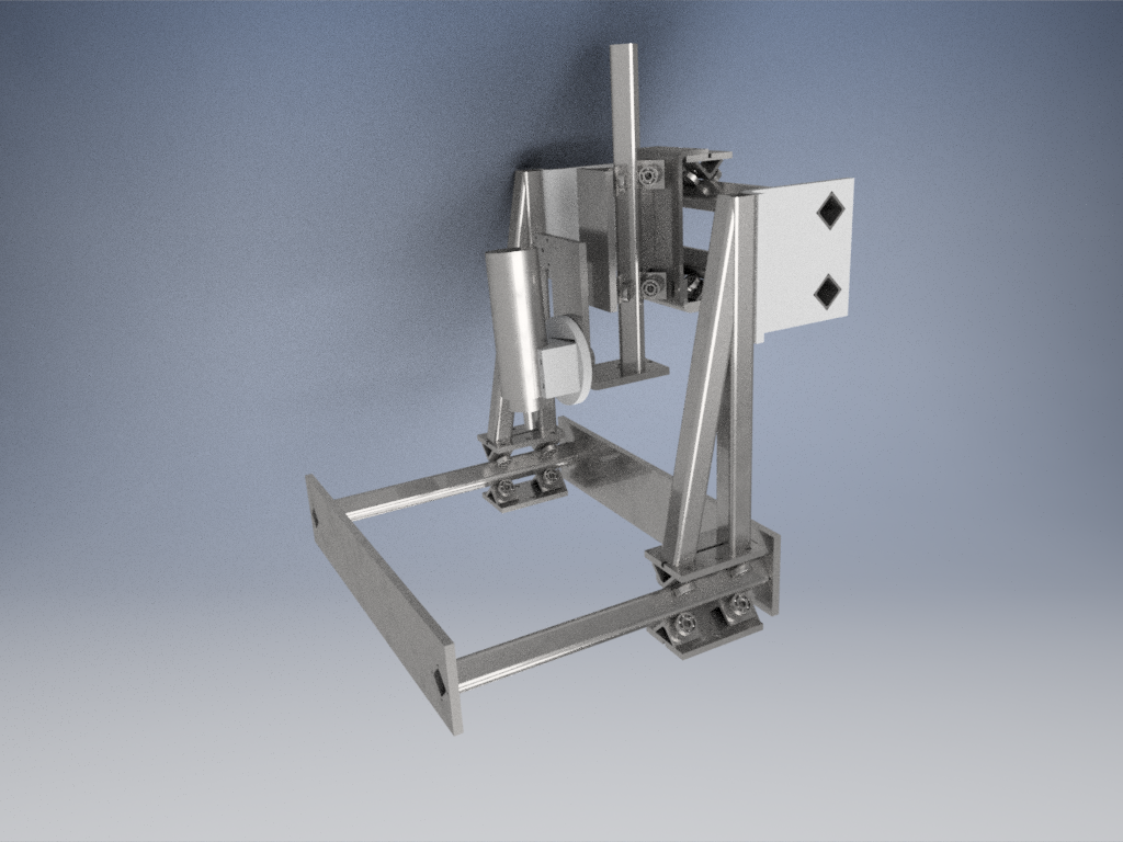

Jeg har gennem det sidste stykke tid gået lidt og ønsket mig at bygge en cnc fræser.. Drømmer er at den med tiden kan fræse hårdheder op til rustfast stål, men til at starte med kan jeg nøjes med Alu. Jeg har lavet "hurtig skitse" altså ikke den færdig tegnede model, men sådan at man kan forstå det meste af idéen. Meningen er at det skal være en 5 akset. X,Y,Z,A,C i en table-head funktion. jeg har dog lidt svært ved at regne motorstørelser ud.
Jeg har tænkt mig at slæderne skal skubbes af M8x1,25. en i hver side i bunden, og en pr. akse i toppen. - diameteren gør vel ikke nogen forskel, da en omgang er 1,25 i stigning uanset om det er Ø8 eller Ø16?
General Info
Styring - Arduino
Slæderne er spændt sammen omkring profilrøret med 8 mm gevindstænger
Arbejdsområde ca. 300 x 400 x 250
Profilrør - 30 x 30 x 3
Plade dele 10 mm
kuglelejer 24x8x9
har forestillet mig denne Stepper - http://www.ebay.com/itm/US-Ship-High-Torque-92oz-in-Nema-17-Stepper-Motor-2-1A-CNC-3D-Printer-Extruder-/231617460505?hash=item35ed79f919:g:eQIAAOSwMmBVmynl
og denne spindel - http://www.ebay.co.uk/itm/Update-800W-ER11-AIR-COOLED-SPINDLE-MOTOR-ENGRAVING-MILL-GRIND-CNC-FOUR-BEARING-/181736731118?hash=item2a505a71ee:g:bp0AAOSw0e9Uv0Nh
nogen der kender en formel til udregning af hvor meget slæden kan "skubbe" i kg, med en motor på 67Ncm og en gearing på 1:4?
For det andet, er der nogen der tror at denne ikke er solid nok til at modstå vibrationer for at få en pæn overflade
på A og C akserne har jeg forestilet mig en gearing på over 1:10 men tror i dette vil være nok til at holde fræseren i en fast vinkel? - Alle gearinger er lavet med en rem for at undgå slør.
Målet er at måskinen som minimun kan fræse alu indenfor et par tiendedele milimeter.
