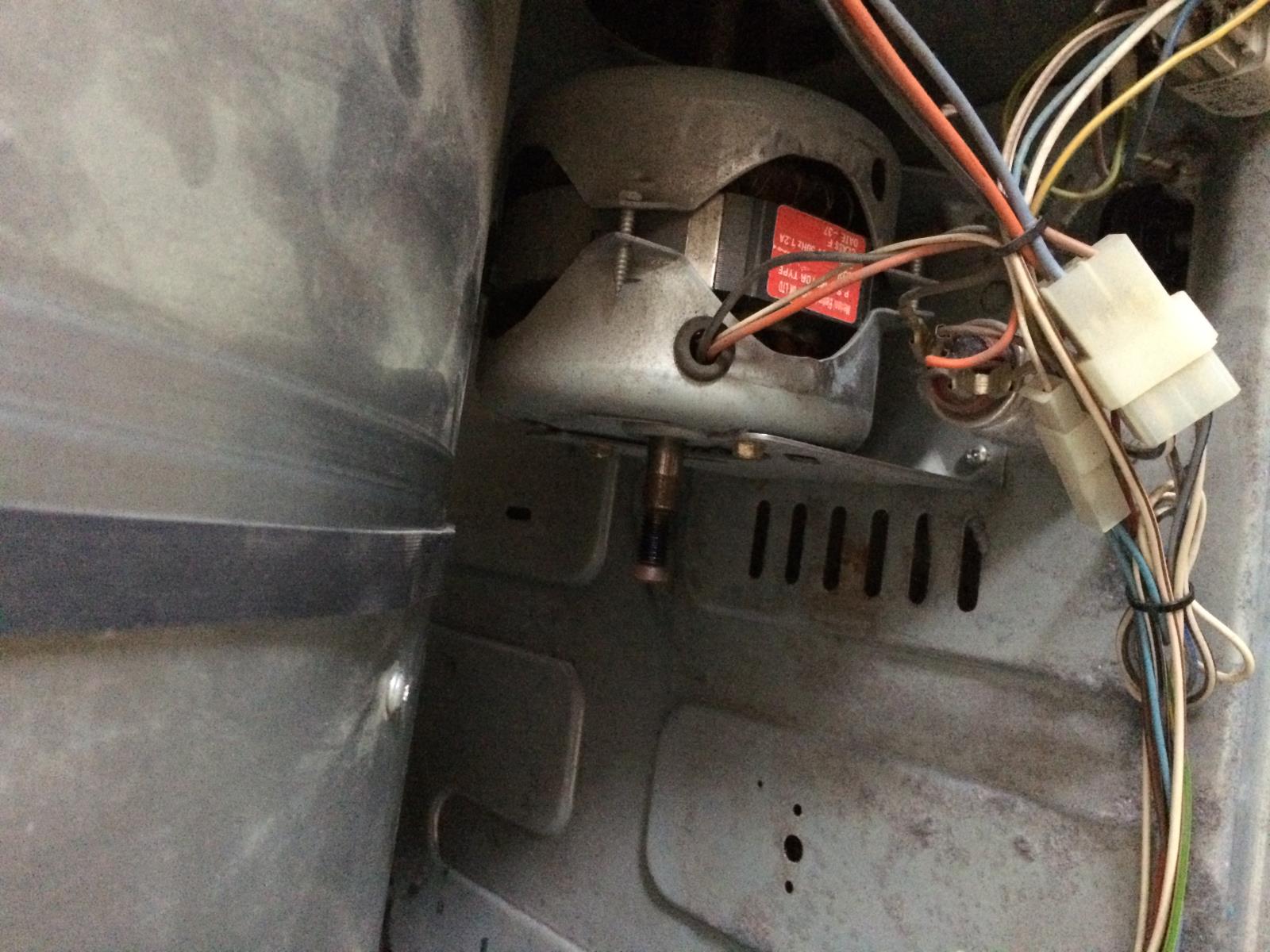

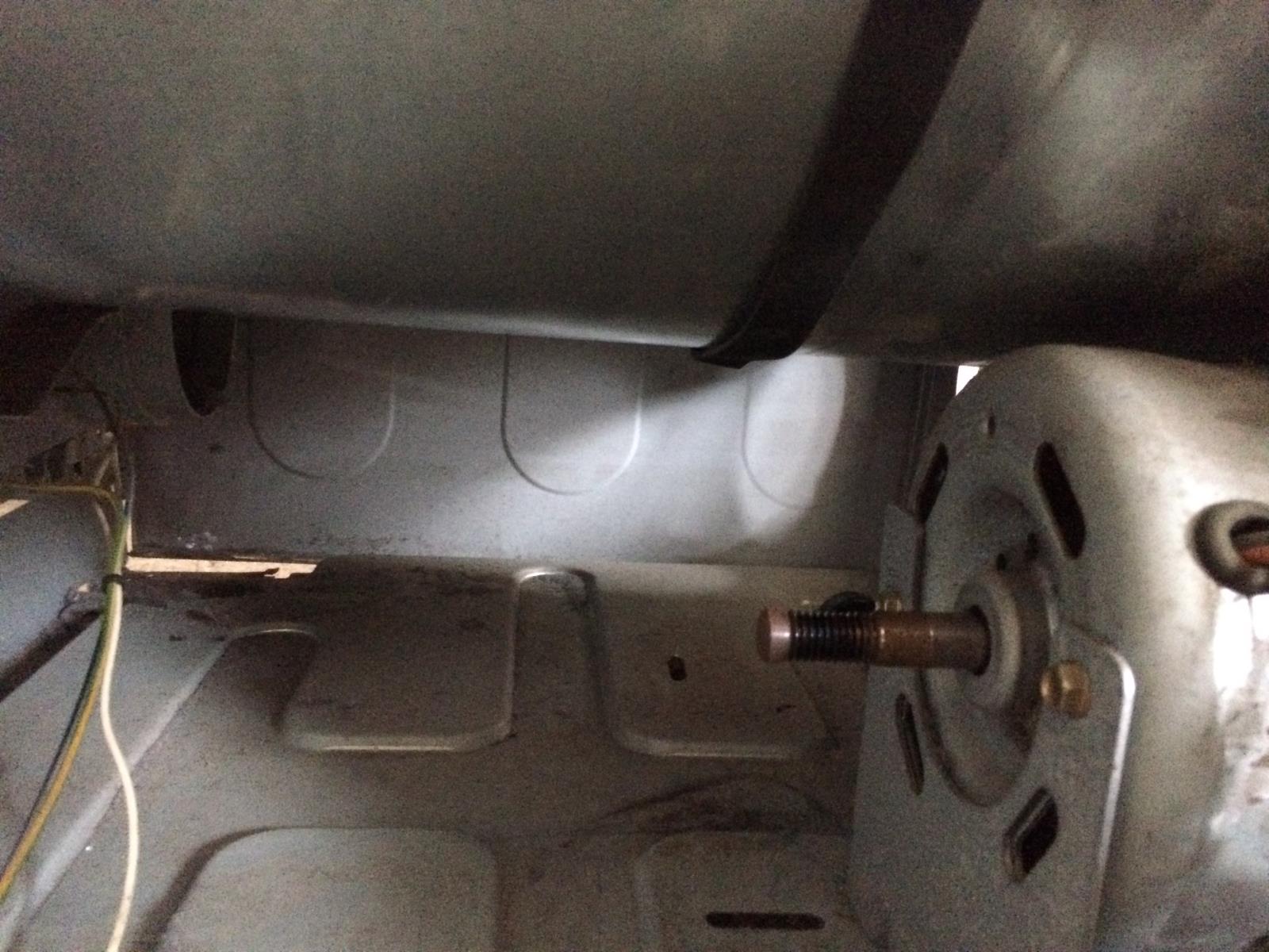

Jeg har fjernet den gamle, og sat den nye over tromlen. Men, den forekommer mig at være for kort
Jeg har tjekket længden på flere hjemmesider, og resultatet er det samme. Da jeg holdt den op mod den gamle (som selvfølgelig blev smidt ud, og skraldespanden er tømt), var de så vidt jeg kunne se ens.
Er det bare et spørgsmål om krafter?
Modellen er en Indesit 30639
Eller et spørgsmål om at placere et strammehjul rigtig. Jeg synes der plejer at være sådan strammerulle med en kraftig fjeder. Fjederen kan også sidde på motor ophæng så er det et spørgsmål om at få den tippet op i stilling.
Jeg har en idé om at den har været adskilt før, skruerne foran var ihvertfald assorterede. Men, der er intet andet end tromle, rem og motor.
Jeg undrede mig også :/
