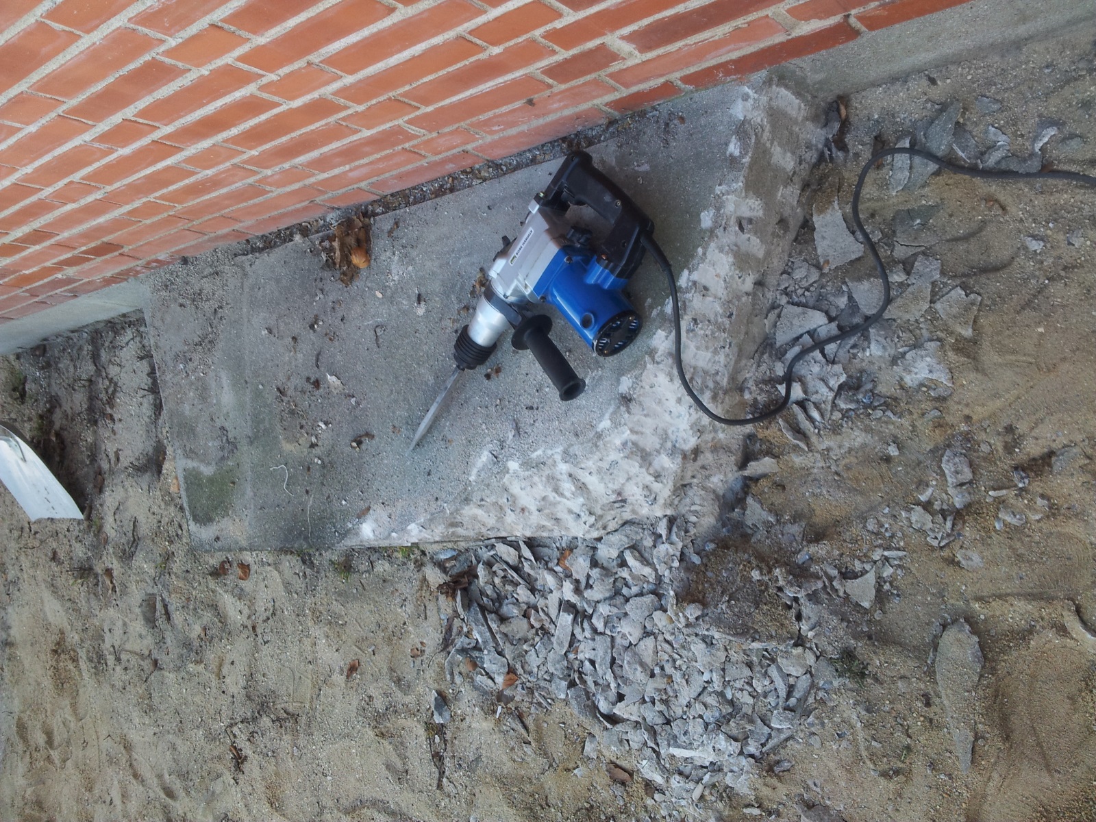

Hejsa.
Jeg står i den situation, at jeg skal fjerne et trappetrin, hvor der engang har været en dør. Startede med svigerfars murhammer (som kan ses på billedet forneden, sammen med trappetrinnet), blot for at konstatere, at det ville tage flere dages hårdt arbejde!

Det var da også en bette borahammer du har til at banke det trappetrin i stykker med. :p Jeg er sikker på du godt kan klare det med den på 16kg. Men det vil selvfølgelig være noget nemmere med den på 27kg. Så hvis du har mulighed for at leje den et sted, så er det nok et bedre valg.
