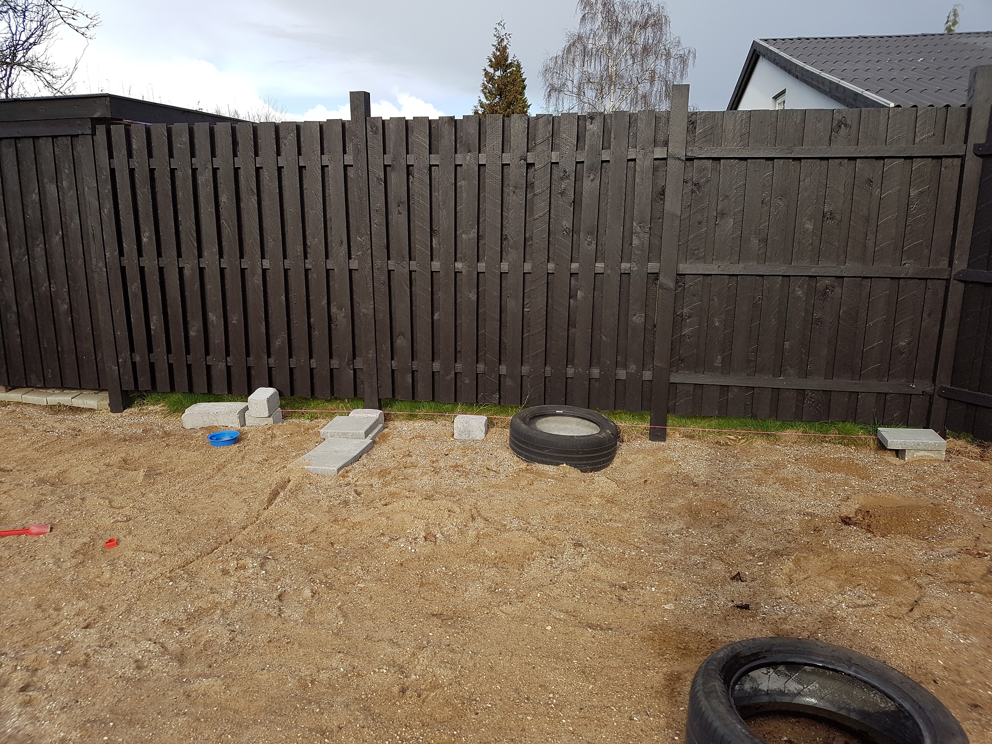

Jeg er igang med at lave en terrasse ind mod naboen - og med et drivhus.
Mingrund skråner lidt nedaf ind mod naboen, derfor skal der lidt mere grus på end det som man ser på billedet.

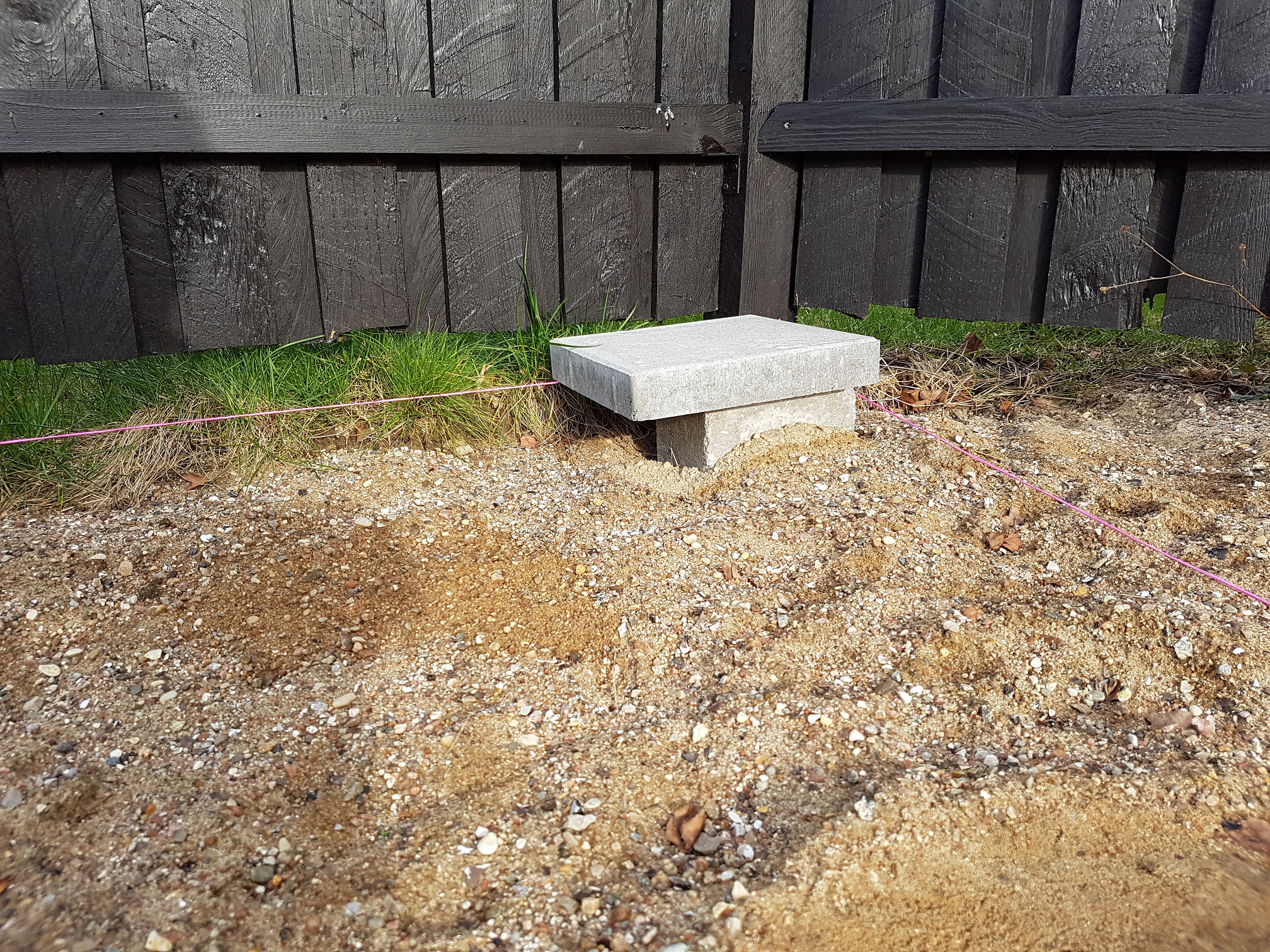

På det nederste billede set hvor jeg gerne vil have højden (længst til højre, og det skal derfra have fald mod venstre).
Den blok jeg har lagt (overkant) flugter næsten med niveauet i naboens græsplæne.
Jeg overvejer at grave græsset væk mellem stolperne og så lægge en herregårdssten for at gøre det lettere for anboen at slå græs.
De fliser vi vil have på terrassen er Holmegårdssten Kvadrat (28*28*7)
  1. Hvor dybt vil I sætte en blok til at holde på fliserne - kan et blok klare det med noget beton nedenunder? Flisen der ligger på blokken på billede 2, viser hvor jeg gerne vil have at terrassen skal ligge.
  2. Eller skal jeg have to blokke?
  3. Når jeg nu har skal lægge fliserne, hvilken grus vil I afslutte med? Er det nødvendigt med fint afretningsgrus? Jeg har set nogle brolægegre lægge nyt fortov med samme grove grus som jeg har nedfor - som jeg er noget leret vejgrus - måske korn 0-16.

Jeg tror ikke helt vi snakker om det samme.
Jeg snakker om kantblokke som er 14cm i højden og fliser der er 7cm i højden.
Grunden til at jeg vil bruge en kantblok, er at der vil være niveauforskel fra min terrasse ind til naboen - det skal kantblokken være grænse for. Pga. niveauforskellen vil den øverste kantbloks bund være i niveau med naboens grund - så er spørgsmålet om jeg skal have to kantblokke, og om den nederste skal sættes i noget beton.

Hej Tosh
Jeg menerat dine kantblokke skal ligge på et ordentligt underlag - det kunne være at du graver mulden væk og lægger et lag groft grus, måske 20-30 cm tykt. Det bør jo også stampes.
At lægge kantblokkene i beton er nok lidt overdrevet - de ligger jo ned -det er ikke en indkørsel med påkørsel og andet - og beton er også besværligt den dag du skal flytte på noget af det.
Bedre et lidt dybere lag grus end beton, hvis du er i tvivl - synes jeg.
Eventuelt kan du lade kantblokkene hælde 10 grader indad, så de "støtter" og ikke skrider så nemt.
