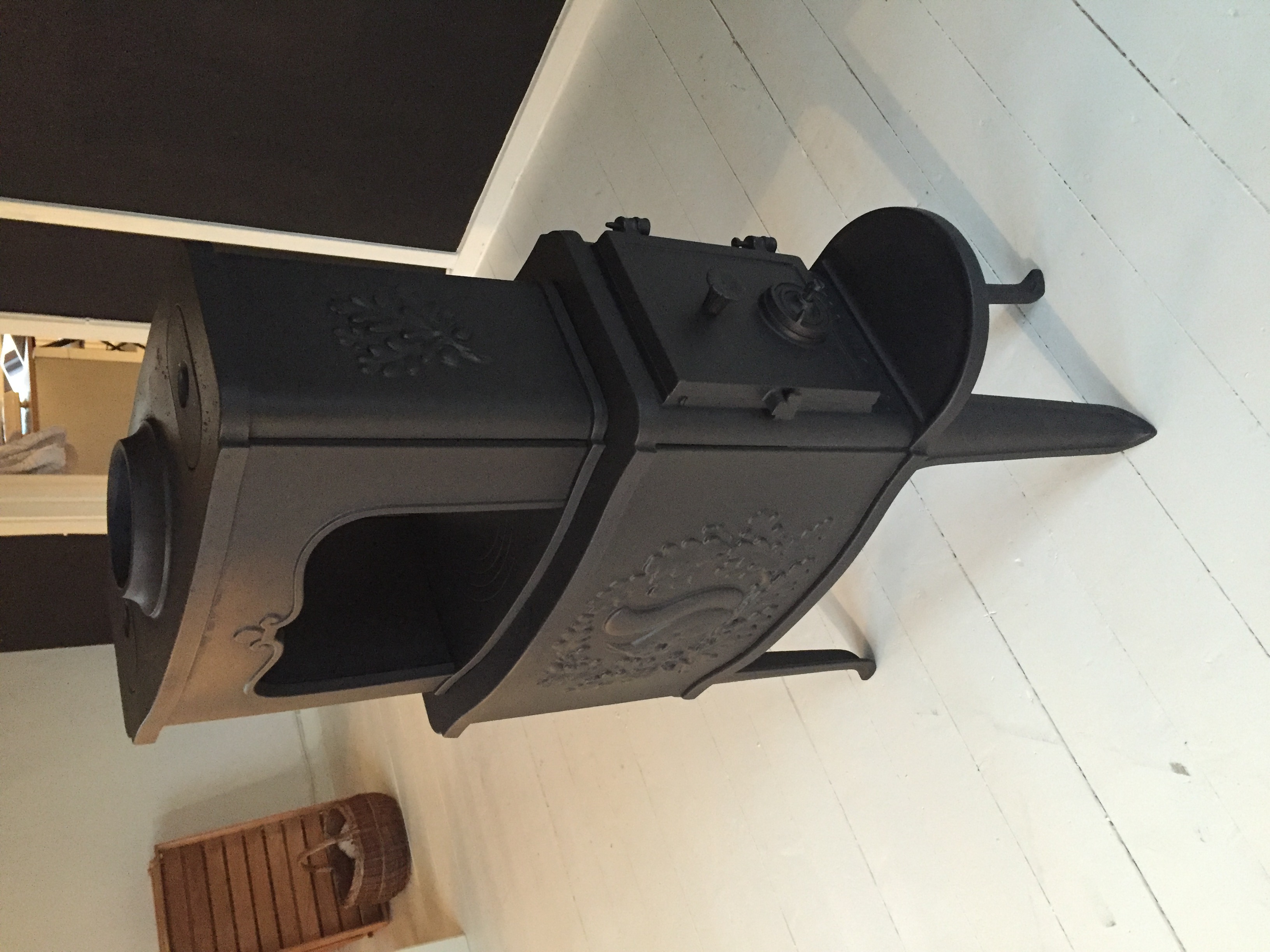

Hej venner,
Jeg er ved sidste håndspålæggelse af renovering vor gamle Morsø Egernovn som står for montering lige straks:
Jeg har kittet overalt hvor det var oplagt, men ikke i samlingen mellem overdel og underdel hvor de mødes ved rød pil. For de der ikke ved det så kan ovnen nemlig skilles i to store dele. Den øverste del står og hviler på en kant i toppen af den underste del. Så pt. der jern mod jern.
Mit spørgsmål er nu simpelt: Skal der isoleres/kittes el. andet i den kant? Vi kan ikke forvente at der er 100% kontakt hele vejen rundt så røgen kommer vel ud hvis der ikke er noget der?
Hvis man skal bruge den vævede ovn-tråd hvordan får man den så til at blive i rillen?
vh. Hr. Ting Laver
Der kommer normalt ikke røg ud, når der er træk i skorsten.
paksnoren skal lægges i tilhørende lim
