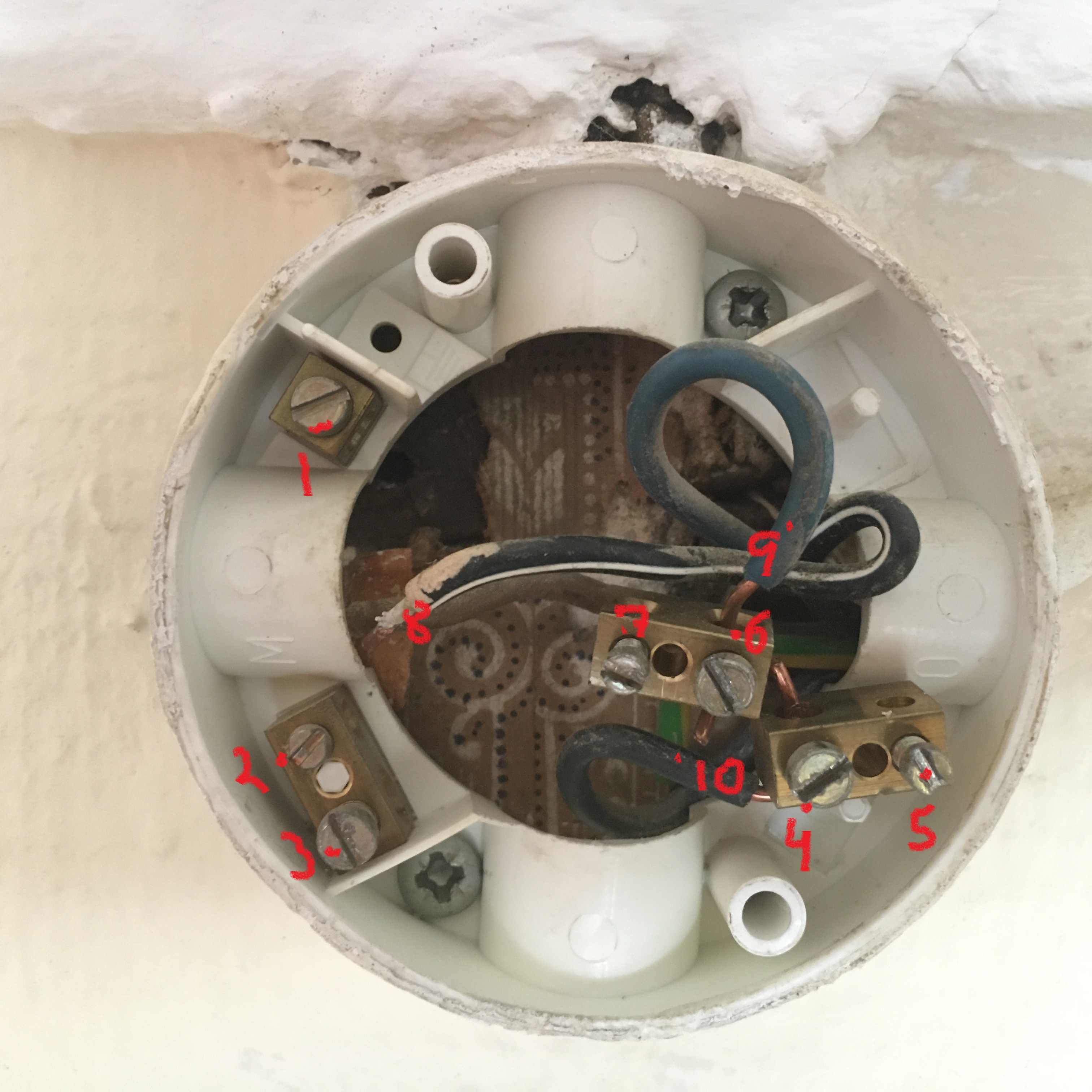

Har købt en fin lampe i IKEA, til soveværelset, som skal hænges op. Er nybegynder indenfor alt EL-arbejde, så fik set en video på silvan.dk om emnet.
Det så jo let nok ud, men så mødes man af virkeligheden, nærmere betegnet nedenstående billede.
Opgaven er, at få sat en ledning i dåsen, men hvordan pokker griber jeg det an? Har sat nogle tal-angivelser ud for de forskellige dimser. Håber det kan hjælpe på det
Vh Niels

skrue 5 og 2 er mit bud...
Den blå ledning fra lampen i ved skrue 5
Den skal jo monteres hvor du kan se 2 ledninger...... Da der ikke er nogle tilslutningen på bagsiden så burde det være til at finde ud af. Hvis den blå ledning sidder i en muffe der sidder løs vil jeg bestemt flytte den over i en af de andre hvor der ingen ledninger er i

Den blå ledning skues løs i 6 og monteres ind i 3.
Så skal din lampe på 2 + 5
Fedest, tak allesammen - der kom lys på. Jeg fik samlet som "ev elmand" foreslog. Piece-of-cake, når man lige ved hvordan.

Det behøver du ikke være bekymret over, det er et billede af udløbsrosetten uden låg. Når låget er på kan du ikke få stød. Godtnok er den ene klemme ikke helt på plads, men er nemt at bringe i orden.
hmmm er sku mere bekymret over om du kan styre at de ikke kommer for tæt så du får lysbue... brandfare

Når den løse klemme er sat på plads, er der ingen problemer i den udløbsroset.
