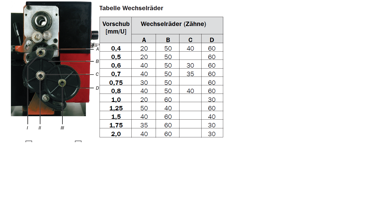

Min drejebænk har en metrisk ledeskrue med 1,5 mm stigning og et spindelhjul med 20 tænder. Er der en der kan sige mig hvilke gearhjul jeg skal bruge hvis jeg vil dreje et metrisk gevin med en stigning på 2,5 mm. Jeg er desværre ikke så god til formler.

Er det ikke en Rotwerk 350 du har?
Så må det jo se sådan her ud
Ikke at jeg har forstand på det, men når jeg ser på tabellen, så må en dobling af stigning da enten være dobbelt antal tænder på A eller halv antal tænder på D.
Så enten 100 tænder på A og 60 tænder på D, - eller 50 tænder på A og 30 tænder på D.

Ja selvfølgelig skal der dobles op..
Ved ikke lige hvad jeg har tænkt på..
Da jeg ikke har et 100 hjul skal jeg så bruge et 50 hjul på A = spindelhjul og et 30 hjul på D = ledeskrue.

Ja nu har jeg da vist rodet rigtig rundt i det..
Som jeg ser det er der umiddelbart to muligheder (medmindre der skal bruges flere mellem hjul)
Til stigning 2,5
100 tands i A og 60 tands i D
Eller 50 tands i A og 30 tands i D
og så med et mellemhjul så det hele kan nå sammen..
Jamen jeg siger tak og prøver 50 - 30
Mvh Volmer.

Hej Je_ns. Jeg syntes lige at jeg vil fortælle dig at jeg i dag har prøvet din opskrift på gearhjul til stigning 2,5 og det virkede fint.
