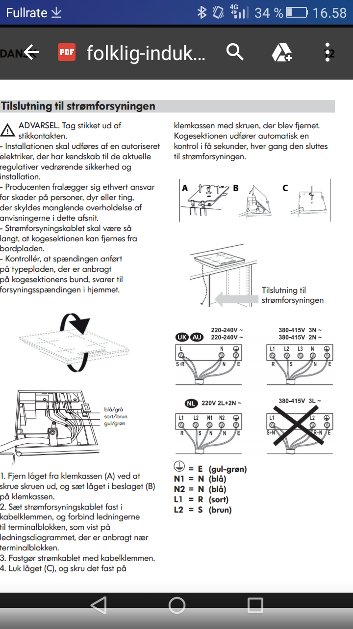

Jeg vil købe den her kogeplade: http://m.ikea.com/dk/da/catalog/products/art/50291619/
Og så er spørgsmålet hvordan den skal tilsluttes. Der er trukket et 5x2,5 mm kabel, hvor der skal også tilsluttes en ovn til: http://m.ikea.com/dk/da/catalog/products/art/00300895/
Der sidder en 3P + N 16A gruppe i tavlen til det.
Men der står på i IKEAs hjemmeside at strømstyrken på kogepladen er på 2x16A eller 1x32A.
Så hvordan skal det lige sættes op?

Ja eller de ender i en membrandåse. Men kan du se på billedet hvordan den skal forbindes? Og er min gruppe stor nok?
Ja din gruppe (sikring) er stor nok. 16A
Du skal montere den som på billed 2. Det der er ved siden af UK og oven over den med krydset på.
Fase 1 - (Brun) til R på tegningen
Fase 2 - (Sort) til S på tegningen
Null - (blå) til N på Tegningen
Jord - (Gul/grøn) til E på tegningen.
Den sidste fase du har (Hvid) bruger du så til din ovn.
Okay sku lige være sikker, så de 16 A i sikringen er pr. fase?
Men på billedet er der 2 ledere i N?
Hvis den er monteret med kabel, hvor der er 2 blå ledere så monter nøjagtig som tegning. Men skal du selv komme med kabel så er der kun 1 blå i de kabler jeg kender. Så kan den nøjes med det.
På 2-fasede installationer løber der større strøm i nullederen end i 3-fasede.
Men jeg tror nærmere det ligger i, at 4-leder kabler ikke er særlig udbredte. IKEAs løsning ligger så i, at parallelforbinde to ledere i nulskruen. Så kan den ekstra leder ikke lave ballade.
Bent.
Det kan der være noget om Bent, men på tegning står der N1 blå og N2 blå
ev, vi er vel begge enige om, at dette IKEA-dokument er højst tvivlsomt.
Derudover henvisningen til at kun en autoriseret elektriker må lave tilslutningen (hvilket jeg er enig i).
Men det er trods alt temmelig mystisk.
