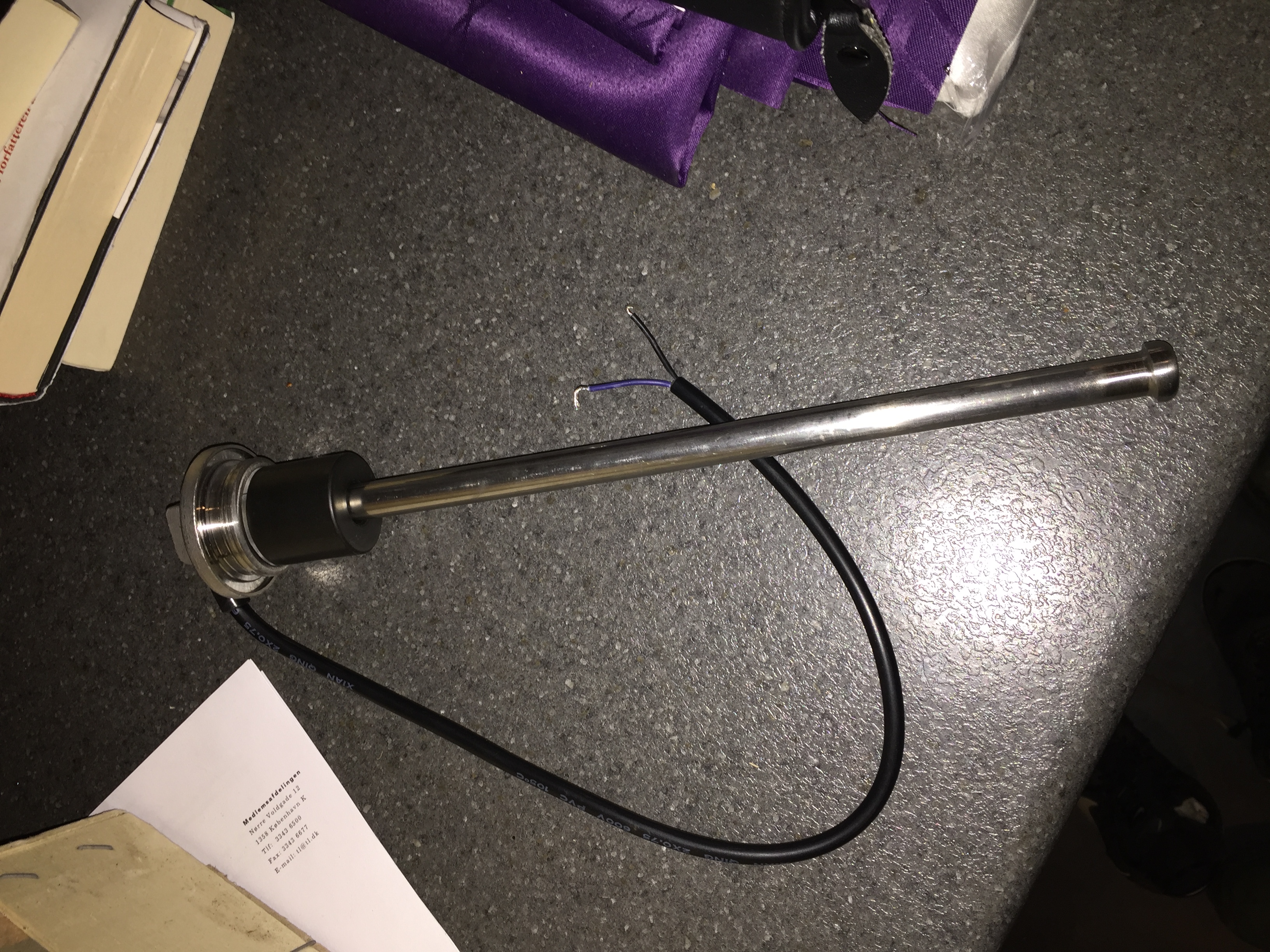

Jeg har et Yamaha LCD marine meter hvor tankmåleren viser modsat..... Jeg har monteret en ny tankmålet da den gamle ikke viste præcis nok..... Den viste også modsat....,, so what to do?? Jeg vil mene at byttede man de 2 ledere på måleren vise modsat men desværre. Har vedhæftede et billede af tankmåleren

Der findes to forskellige type tankmålere, og de virker forskellige.
USA bruger målere der viser ca 240 ohm ved tom tank, og ca 25 ohm ved fuld tank.
Den europæiske viser omkring  10 ohm ved tom, og ca 180 ohm ved fuld tank.
Så er der ikke en omskifter i dit instrument skal du have en anden tankmåler..
Har du et ohm-meter kan du jo måle lidt på tankmåleren.
Det er nok der problematikken skal findes, så for at kunne få det til at virke skal jeg have en tankmåler hjem fra USA, eller tilfredsstille mig med den viser modsat 😱

Det ser ud som om de har tankmålere her, der kan bruges til begge typer.

Nu går spørgsmålet ikke på at lave min egen skala, den tankmåler der sidder monteret på kan ikke nå brændstoffet der ligger i bunden af tanken, dvs den viser tom når tanken er ca 1/2 tom så kan jeg kun bruge ca 80litet af de 150liter jeg har til rådighed. Så derfor vil jeg gerne have den tankmåler jeg har som udnytter alle 30 cm i højden til at måle på. Jeg syntes at have kunne læse mig frem til at mit meter kan bruges til både US og EU modeller

Den viser tom på tankmåleren når den er fuld. (Modsat) som skrevet længere oppe i tråden er US 240 ohm ved tom tank hvor EU er 10 ohm. Man skal huske at følge med hele vejen
