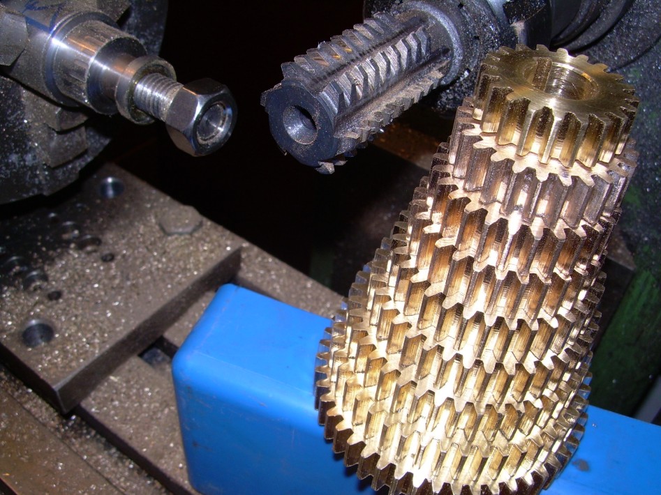

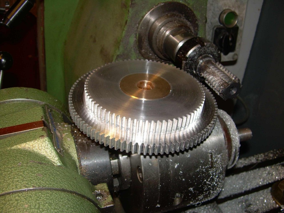

Jeg skulle den anden vej fra tomme til mm gevind på min Boxford, det originale konverteringssæt består at et 127 og et 100 tandhjul.
Jeg ville selv lave hjulene, og mit delehoved kunne ikke lave deling 127, så jeg endte ud med at lave et 94 og et 74 tands hjul. (det giver en fejl på 0,02 mm på et 100 mm langt gevind)
Jeg skulle udover konverteringssættet også have en del andre hjul for at kunne skære alle de almindelige stigninger i mm.
Så måske du også skal det, når du går fra mm til tommer..
At bore et 150 mm dybt ø 8mm hul, er da fint klaret med et sammensvejst bor. Lange bor er noget tykkere i kernen, og er mere stabile ved dybt huls boring, de er jo beregnet til det.
Jeg endte ud med de her tandhjul..
Konverteringssæt
Div tandhjul til forskellige stigninger..
