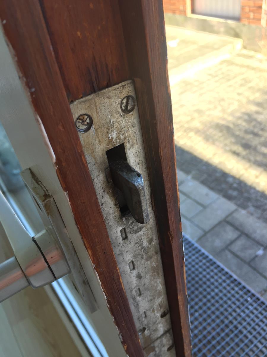

gammeldags hæveskydedør kan ikke åbnes
hjemme ved min mor for del år siden, for der sidder ¨låse krogen¨ i karmen , men der var det en firkantet stang på 6-8 mm på hver led, der havde givet efter i form for metal træthed, men der er ikke andet end og tag håndtaget af og afmontere låsekassen, og se den vej ellers må du have låsekassen åbent men den skal du være forsigtig med og sikker i en sag, for i en låsekasse er der mange ting der skal passe sammen og nok også nogle fjedre, så hvis du ikke er sikker på din tekniske snilde SKAL du have en anden til det, for den type låsekasse er ikke en der er lagervare, og skal hjem via en låsesmed (låse forretning). men start med og ta håndtaget af og så afmonter låsekassen, for og se om der er noget at se den vej...

Jeg skilte låsekassen af, og indevendig blev den svejst sammen igen. Den har virket lige siden. Jeg fandt en brugt et sted til omkring 3500kr, men det blev ikke nødvendigt.
Jeg har ramt præcis samme problem! Fandt du ud af fabrikat, eller har et link til den du fandt? 🙂
