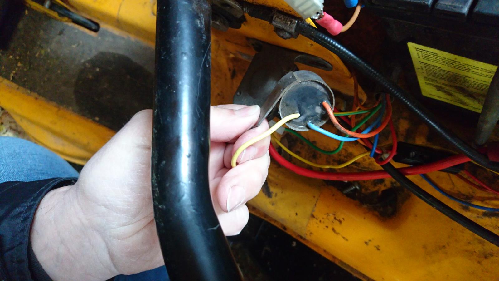

Jeg har en gammel stiga med typenr 13-2326-14, den vil ikke starte.
Har prøvet at skifte tændingslåsen, start relæ, omgå sæde,kniv og neutral kontakter, men kill ledning kortslutter tændspolen, uden kører den super, jeg har set ledninger igennem, ingen synlige skader, dog sidder der en lille alu dåse jeg har mistanke til, der står desværre ikke noget på den... Men 3 ledninger til/fra den gul fra start relæ orange der går rundt til sikkerhedskontakter, og en lyseblå der går til tændingslåsen og kill ledning, kan nogen hjælpe mig med at finde ud af hvad denne alu dåse er, hvad den kan erstattes med, eller et lednings diagram, på sådan en gammel fætter, der er ikke rodet med noget dør den efter vinterpausen lige skulle have nyt olie,
Håber på gode ideer

Hej Leif, tak for dit svar, ser lige om jeg kan få et billede af alu banditten
ja det lykkedes
Et billede af en så "diskret" komponent siger nok ikke så meget.   Men prøv om du kan stedfæste den i et af diagrammerne.
Den model du har hedder Stiga Compact i store dele af verden.

ja det lykkedes
Kan ikke lige erindre at have set noget der ligner en sådanne dæwl de sidste åringer på en klipper.   Men du kunne da prøve at sende billedet, sammen med maskinens typrnummer, til en reservedelsforhandler udi Stiga og høre hvad de siger til "stumpen".

nå, det må efter det bedst lignende diagram , være et interlock modul, i tidlig udgave, problemet er så at det ikke kan købes mere , til den model.... øv øv øv
Øh, hvilket diagram har du fundet det omtalte "interlock modul"  ???
I øvrigt, grunden til "dimsen" ikke fungere efter hensigten skulle vel ikke være den simple at der mangler stel på huset/"flappen" ???
Den vil dog altid kunne kunne ombygges så maskinen kan køre.

Hej Leif, igen tak for svaret fandt et lednings diagram på en 02 model i dit link der ligner mit, og stel er afmonteret for at tage billedet
02 model ???  Nå så har du nok kigget videre på siden ???
Men lur mig om det ikke kan erstattes med et ganske almindeligt autorelæ som dette http://www.biltema.dk/da/Bil---MC/B...000017796/
Og ikke klikbart hvis det andet ikke virker:  http://www.biltema.dk/da/Bil---MC/Bilreservedele/Elsystem/Rela/Rela-2000017796/
