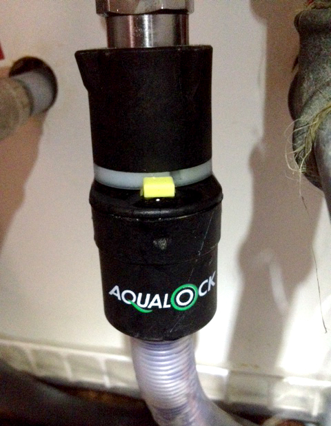

Nåmen, jeg har en to år gammel IKEA opvaskemaskine (model Hjälsam, som vist er produceret af AEG/Electrolux)), som er utæt i en eller anden sikkerhedsventil, der sidder ved tilløbsslangen. Er der nogen, som ved, om den kan udskiftes? Jeg ved ikke, om der kan være frostsprængning andre steder i maskinen (pumpe???), så det måske slet ikke kan svare sig at reparere. (En ny koster ca, 2.800,-)
Den kan sikkert godt skiftes, men inden du gør det ville jeg sikre mig om der er andet der har taget skade. Når det bliver lidt bedre vejr, kan du tage opvasker udenfor og så sætte den til strøm med en forlænger fra en stikk. Vandet kommer så fra haveslangen (dæk utætheden lidt af så det ikke sprøjter hen på maskine). afløb hæver du op i en spand. Så kan du køre en opvask og dermed konstatere om vandet løber neden ud også.

Jeg har haft praecis samme problem med samme frostsprængte aqualock paa en ikea opvasker. Jeg købte en ny tilløbsslange og en seperat aqualock i silvan.
Tilsyneladende findes der superavancerede elektroniske aqualocks, men den fra ikea er vist den simple variant.
